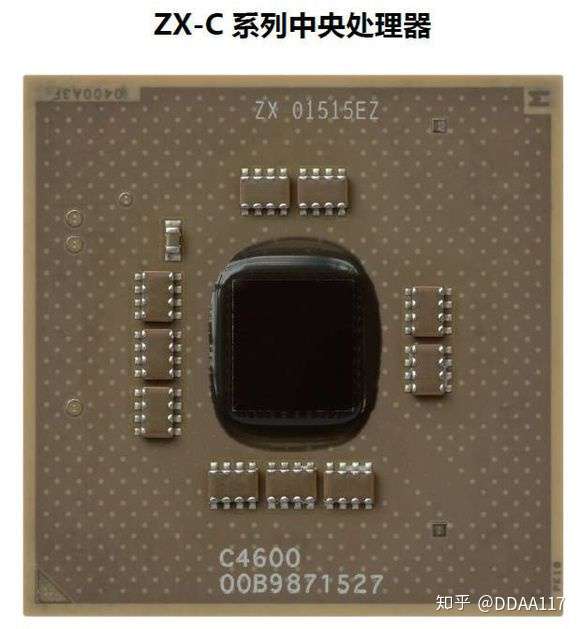

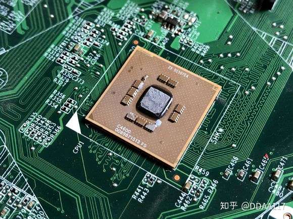

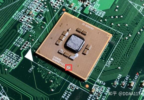

☞ 兆芯C4600处理器本体:采用BGA方案,非常小的低功耗处理器。TDP仅为18W,制造工艺是28nm,我可以先给个大致的评价,该处理器性能应该和之前模块化架构AMD的移动版低电压四核APU性能比较接近。

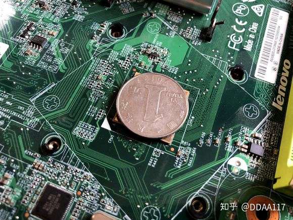

☞ 兆芯C4600处理器仅为一枚1元硬币大小。

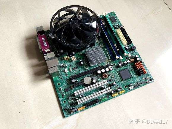

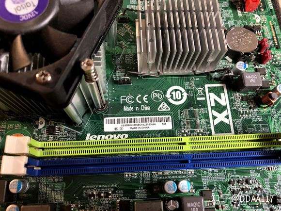

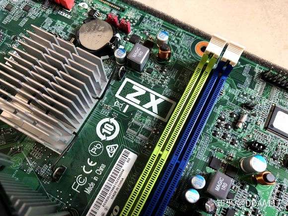

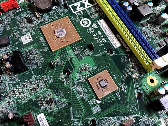

☞ 兆芯方案主板上有大大的ZX字样标志,联想定义的芯片组型号是VVX11ME1,对应兆芯(本源来自VIA)芯片组就是VX11PH。
☞ 联想很有趣,最后一位字母代表这块主板的代工厂:
★ 最后一个字母是E,所以代工厂就是ECS,也就是大名鼎鼎的“精英”。S代表MSI微星(因为M代表版型,所以微星取了第二个字母)。

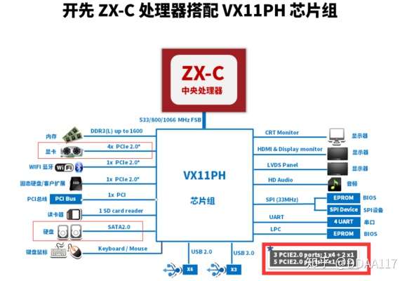

☞ 兆芯是单芯片组方案,这个芯片组芯片比CPU大得多!因为兆芯芯片组技术比较古老,芯片组需要承担很多功能,包括南北桥,甚至一个集成显示核心!
☞ 兆芯这款芯片组有多落后?很多人看了这个图未必能看懂,那我就这么解释吧,兆芯的芯片组一共只有6条PCI-E 2.0通道,而且这个通道还要包括独立显卡!也就是说,任何独立显卡插在兆芯的主板上,最高只能运行在可怜的PCI-E 2.0X4的模式下!虽然AMD主板的PCI-E通道也很可怜,像顶级的X370也只有8条PCI-E 2.0,但是现在的AMD、英特尔处理器都可以直接提供给独立显卡单独的直连16条PCI-E 3.0,所以完全不会有兆芯这个烦恼。
☞ 兆芯这款芯片组只能提供2个SATA 2.0(不是3.0哦)接口,所以一开始我还以为联想主板缩了俩,看了这图我就明白了!不过USB 3.0还是有的,最多可以提供3个,USB 2.0则可以提供6个。

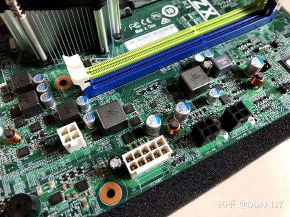

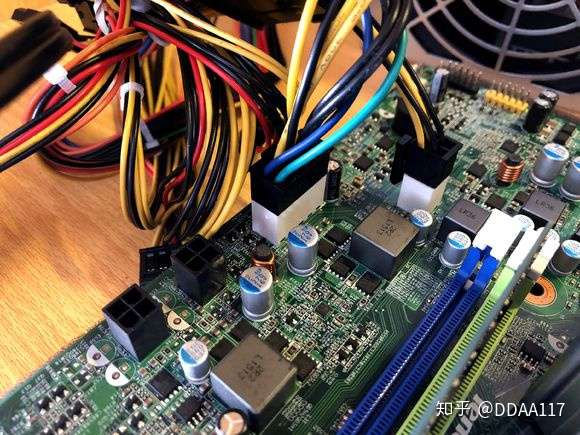

☞ 这款产品联想因为肩负着推广“国产”处理器普及的使命,所以做工一点都不含糊。所有的元件都非常工整,电容满满当当,虽然不可避免的是——联想全家商用机现在都是走14针/10针主板供电的,也就是这个白色的大接口,和我们普通主板的24针存在本质区别。
☞ 联想的10针供电很奇葩,和普通24针电源相比,他将5V、副5V、3.3V全部删掉,只剩下12V和-12V。因为没有副5V,所以我们普通的24针电源转接到这个主板上后,你会发现即使关机状态,电源的风扇也一直在转,因为电源必须处于开机待命状态。我们普通的24针电源的这个开机触发是由副5V实现的~~~

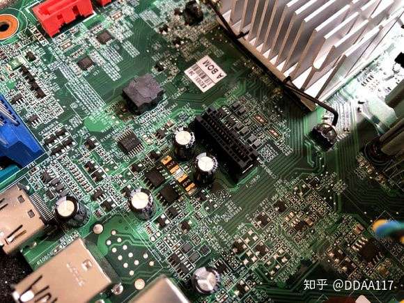

☞ 联想的电源接口附近有很多的转换电路,他们在主板上实现DC-DC的转换,这一块的供电压力很大,右侧边上还有两个4针的黑色供电接口,这两个是输出接口,作用是给硬盘、光驱供电。因为这一块电流较大,发热会比较明显,所以这里全部都是固态电容。最左边的白色4针就是普通的CPU供电。

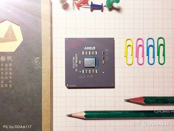

☞ 上面有朋友说,兆芯的这个核心非常像早年AMD的处理器,确实非常像,都有一个共同的毛病——CPU核心因为是裸露的,所以非常容易被CPU散热器压碎!
☞ 为了这次测试,CPU核心还被压碎了一块,后来又搞了一块主板。

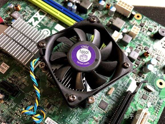

☞ 联想散热器专门供应商——Taisol泰硕,话说我家11年前联想Q6600台式机的原装散热器就是泰硕的~~~

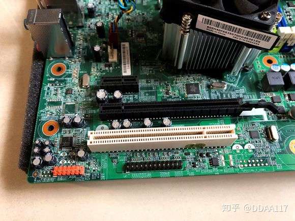

☞ 联想为这块主板提供了三个扩展槽,分别是PCI-E 2.0X16(实际运行在X4),PCI-E 2.0X1以及一条普通的PCI接口。下方的黑色长条是LPT老式打印机接口扩展,左下角橙色的是联想特殊的前置13针音频接口。

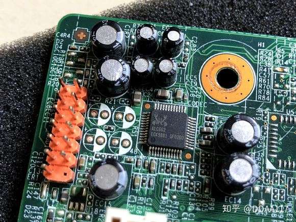

☞ 瑞昱ALC662声卡:最最入门级的5.1声道高清声卡,听个响是真的够用了。

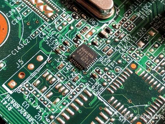

☞ 瑞昱RTL8111G千兆网卡

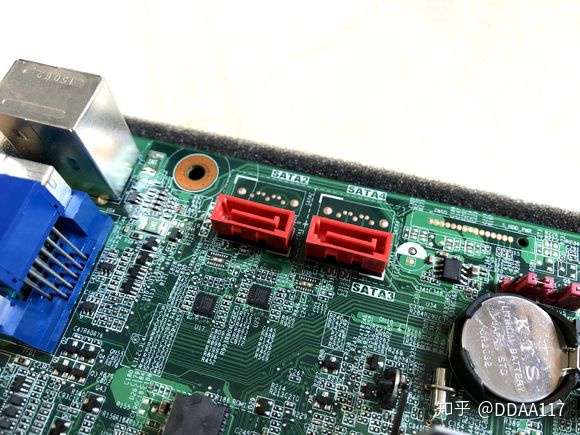

☞ 2个SATA 2.0接口:这回真的不是缩水哦!这个芯片组本身就只能支持2个SATA 2.0。

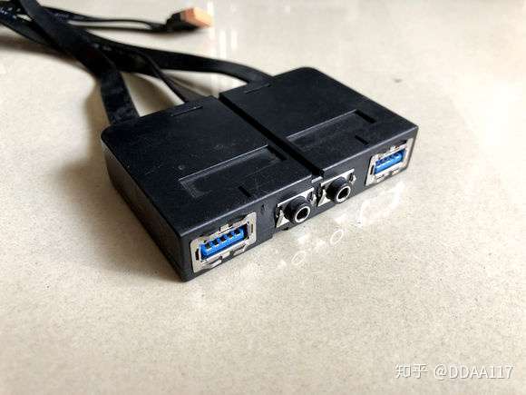

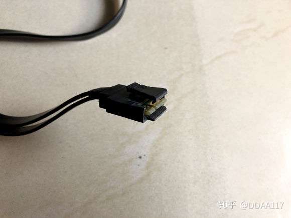

☞ 联想所有商用主板的前置USB 3.0接口全都是这种特制的类似于PCI-E的接口!一般非联想机箱无法使用。联想为其搭配了两组保险电路,做工用料非常到位!

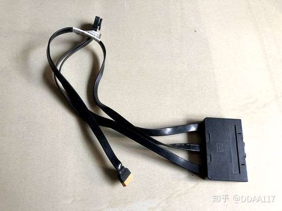

☞ 淘宝上买的联想专用前置USB 3.0、音频转接线~~~~

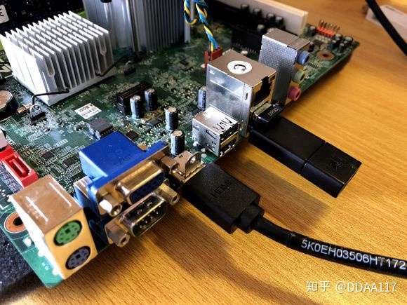

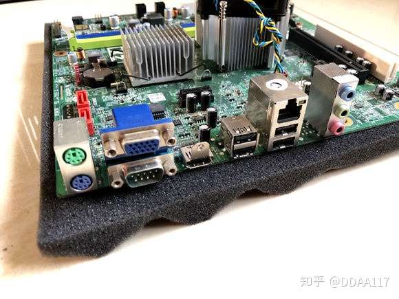

☞ 背部接口:显示输出是1个VGA+1个HDMI,四个USB 2.0接口,没有USB 3.0,也就是说这块主板只能转接出前置的USB 3.0接口。

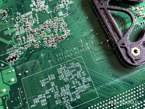

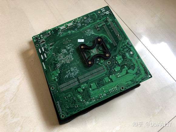

☞ 主板背面
☞ 这一串透露了不少信息啊!
★ VX11P-LM2:这就是富有精英特色的型号命名方式,最后一个M代表版型,M-ATX,倒数第二个L代表为Lenovo联想代工。
与此同理的是,联想Y900台式机的那块Z170,叫做Z170H4-LA,A代表ATX大板,L还是代表Lenovo联想。
如果是TM,就代表为Tsinghua Tongfang清华同方代工的M-ATX主板。
如果是AM,就代表为Acer宏碁代工的M-ATX主板。
V0.3代表这是一块测试板,不是正式发售的版型,正式发售的版型必须是V1.0及以上的才行。测试板通过版本号可以看出BIOS版本的变更,厂商也会根据测试信息判定是否需要增加(缩水)元件来加强稳定(节约成本)。
美系厂商像戴尔、惠普,正式版一般是A00之类的开始,测试板都是0A/0B/0C这样的。
15开头的这一串就是精英专用代号啦!

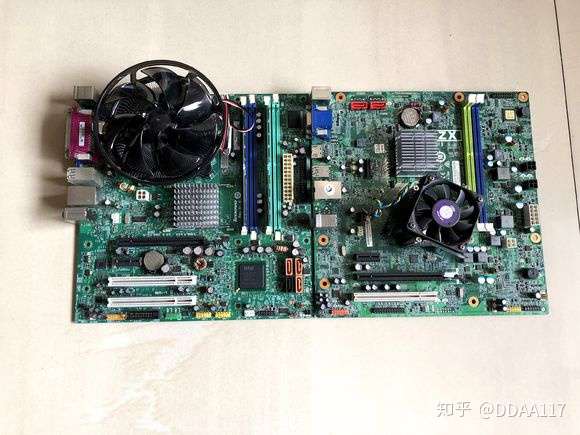

☞ 相隔将近十年的两代联想产品,左边的就是当年顶级的Q35商用芯片组主板,搭配Q6600处理器。感觉风味都是一样的~~~~(注:联想Q35主板代工厂为USI环旭/Q45主板代工厂为技嘉)
☞ 联想主板和联想机箱真的是绝配~~~十年前的机箱一样可以完美安装现在的主板,这些专用定制接口这么多年一直没变过,除了这个USB 3.0~~~

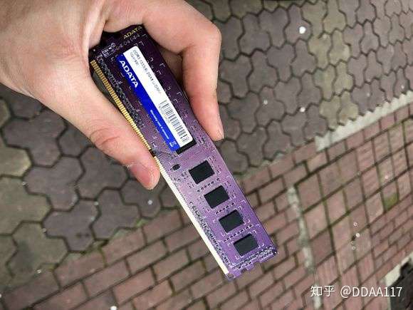

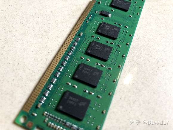

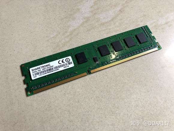

【第一次装机,内存条前后一共换了三条,都没有点亮机子,开始以为是内存兼容性差,后来发现应该是CPU核心碎了】
联想特供的圣创雷克DDR3-1600/2GB内存
小店里30元买的二手威刚万紫千红2GB DDR3-1333内存

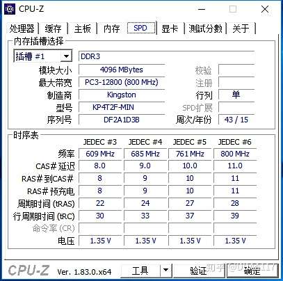

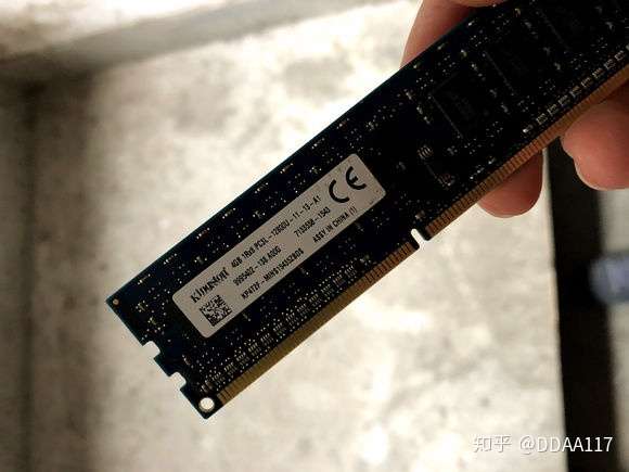

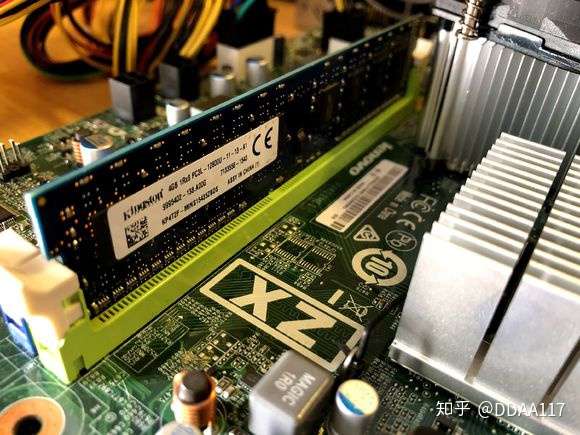

戴尔台式机拆下来的OEM金士顿DDR3L-1600/4GB内存

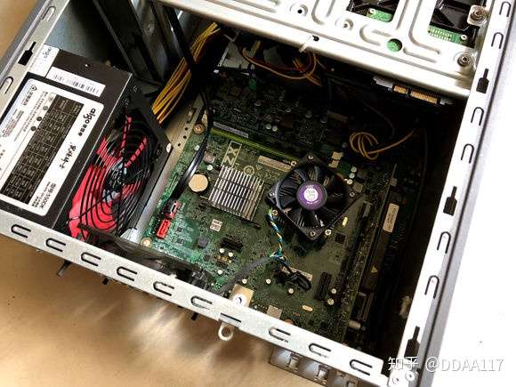

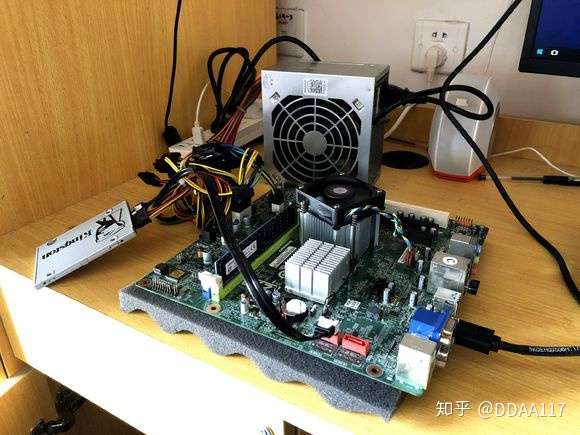

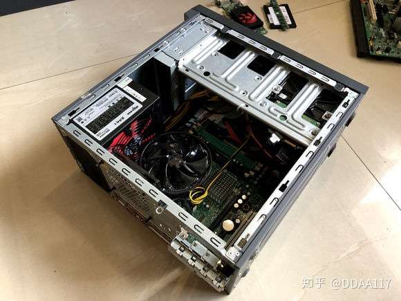

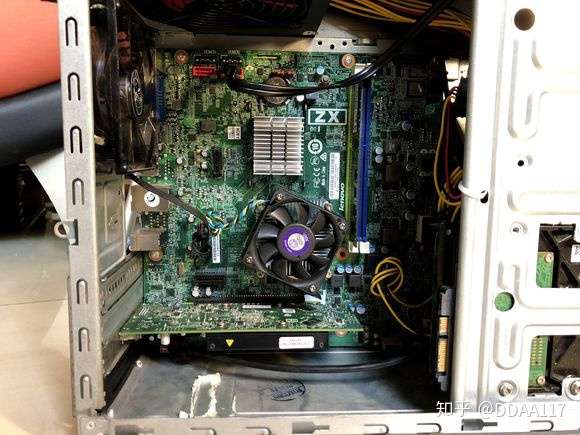

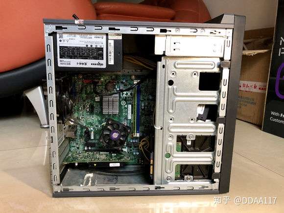

☞ 后来换了块主板,由于已经开学,所以测试也搬到了学校寝室,直接裸机~~~电源是航嘉的Super400N。

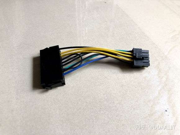

☞ 24针转10针转接线

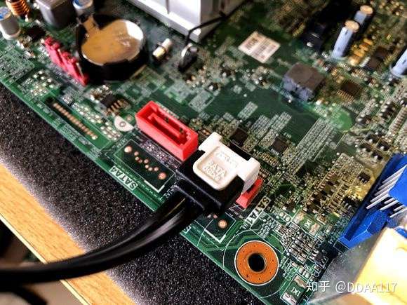

☞ 只需接这俩接口即可,SATA供电可以直接接在电源上
☞ 用板载显卡的HDMI显示输出
☞ SATA2.0接口:测试的SSD是金士顿240GB版本的UV400,不过系统盘用了16GB的创见。。。联想Thinkpad拆下来的。

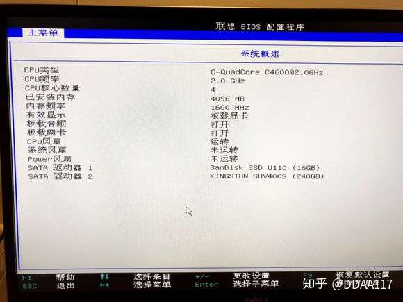

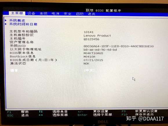

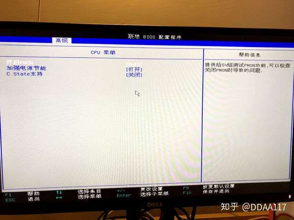

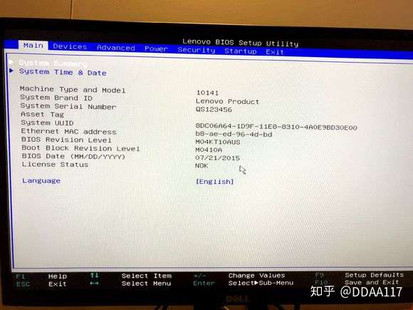

☞ 主板BIOS

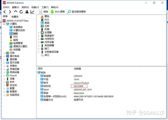

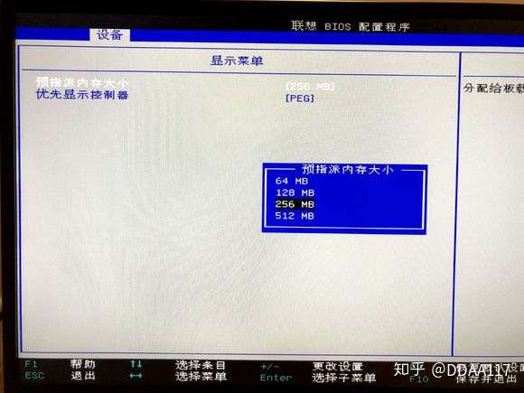

☞ 之前有网友测试的兆芯平台用的主板是昆仑BIOS,据说功能简单的可怕。联想这套方案使用的是AMI BIOS,现在联想的BIOS还可以直接切换成中文版,功能还是非常丰富的。主机编号很逗,QS123456,QS代表测试版的意思,123456是靓号????
☞ 集成显卡的显存可以调节,64MB~512MB都可以自由换,出厂默认是256MB,因为联想开天主机出厂是4GB内存。据说之前测试的昆仑版共享显存只有32MB?
☞ 这个不太懂,不像是和普通用户说的。

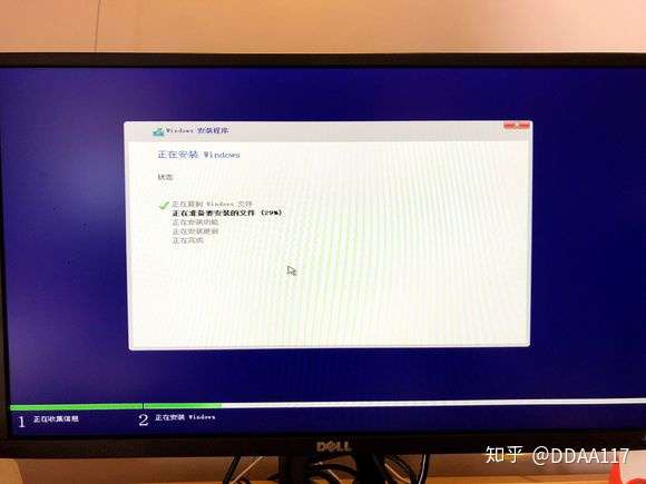

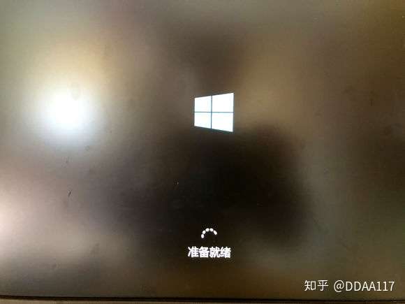

☞ 装WIN10(X86的魅力所在)

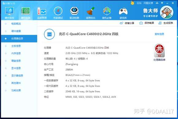

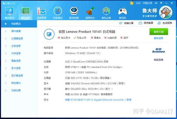

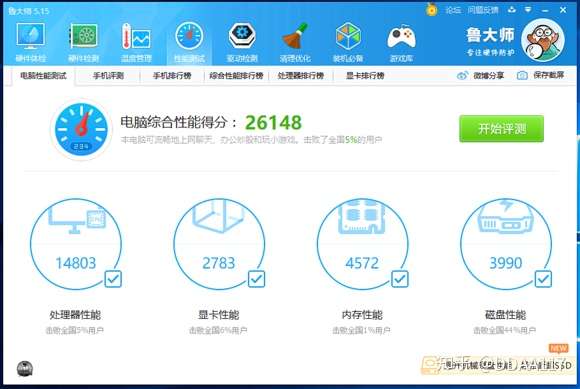

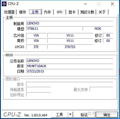

☞ 鲁大师对于兆芯的检测还是非常准确的,包括核心代号都可以直接显示出来,是zhangjiang(张江),以上海兆芯总部所在地命名。07年十二月发布的新款cpu架构则是“五道口”,以北京兆芯所在地命名。
☞ 鲁大师跑分:这种机子其实应该搭配独显才行,集成显卡性能太差也会拖累系统体验。联想开天预装了AMD R5-340独立显卡。联想为了国产兆芯也真的是考虑很周到,又是纯SSD,又是独显伺候。

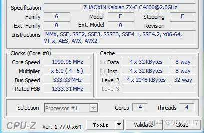

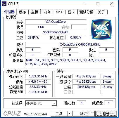

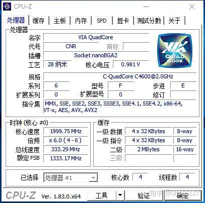

【测试项目二:CPU-Z】

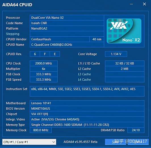

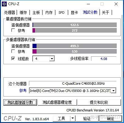

☞ 兆芯的C4600是自主设计的吗?当然不完全算,网上比较专业的观点是从VIA的C4650处理器流片而来,两者差异很小。兆芯是一款兼容性非常出色的X86架构处理器,但是居然还在用英特尔从10年前就开始逐渐淘汰的FSB前端总线技术。

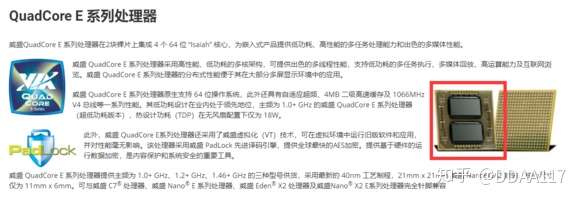

☞ CPU-Z也直接将兆芯判定为VIA处理器,这一做法并不算对,因为VIA官网最后一代处理器是VIA的E系列四核,是双芯片的胶水四核:
兆芯在其基础上已经做出了很大的革新。而且兆芯现在还有不少八核处理器。
☞ 性能测试方面,兆芯单核性能甚至不及E8500的一半,不过多核性能接近。相当于是个四核奔腾E2140(1.60GHz)吧。

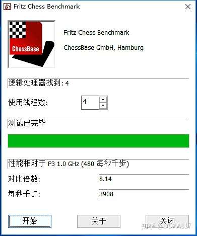

【测试三:国际象棋测试】
☞ 国际象棋测试也印证了这款处理器性能比较弱,和以前的奔腾双核E5800(3.20GHz)差不多,整体运行Win 10是比较流畅的。Q6600(2.40GHz/4核)我测试过,有13.5倍。看样子他的同频性能可能比酷睿2都还要略差一点,大概是AMD K8/K10的水平。总体水平和凌动架构的赛扬四核J1900差不多。

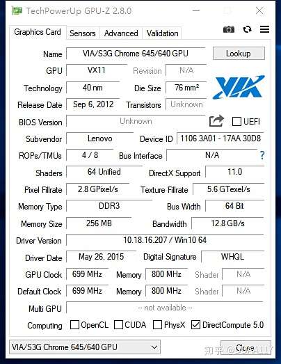

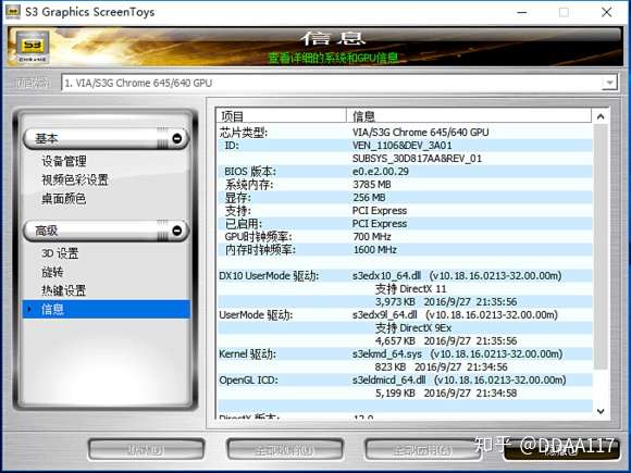

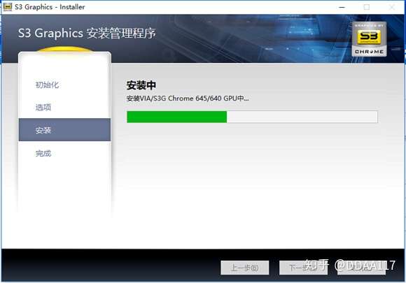

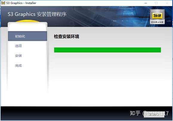

☞ 因为芯片组是来自VIA的,集成显卡自然也是VIA收购的S3。
☞ 通过GPU-Z可知,集成显卡型号是VIA/S3的Chrome 645/640集成显卡,40nm制造工艺,核心频率为700MHz,64个流处理器单元,可以低画质玩LOL。

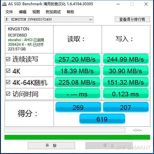

【测试五:SATA接口真的只有2.0?】
☞ 实在是不能接受2016年上市的产品居然只有SATA 2.0?所以有必要对接口进行测试!
☞ 测试对象是金士顿UV400(240GB)
☞ 2.0实锤了!

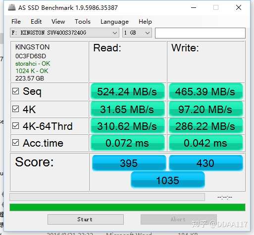

☞ UV400在sata 3接口上的正常速度如上图所示。

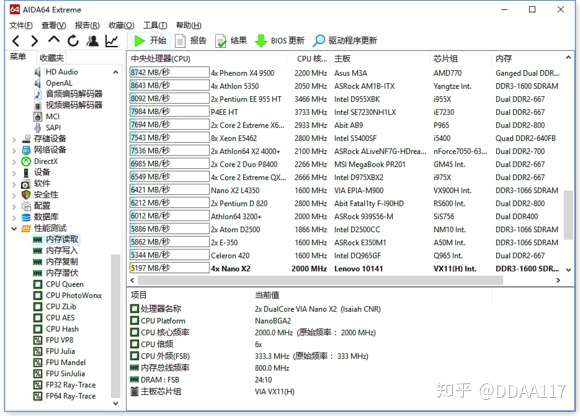

【测试六:AIDA64测试】

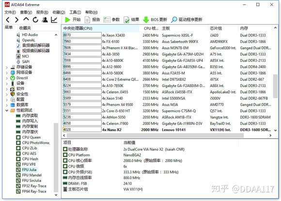

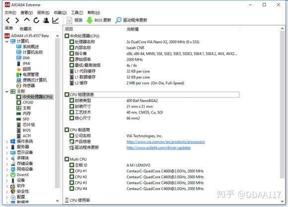

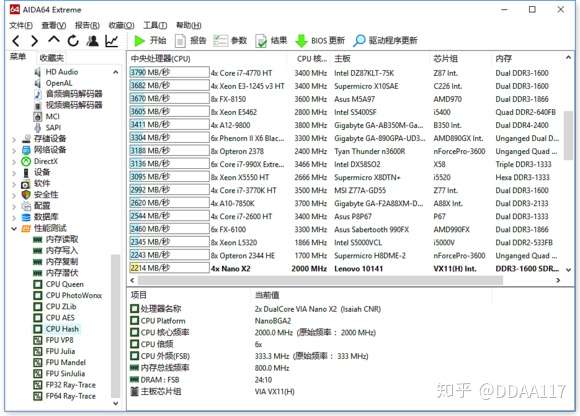

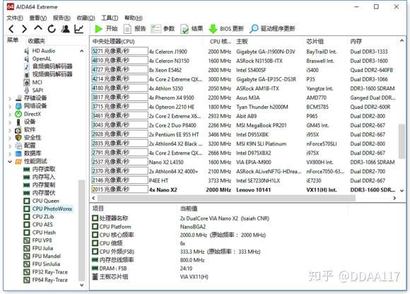

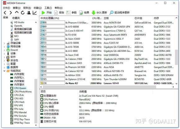

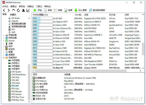

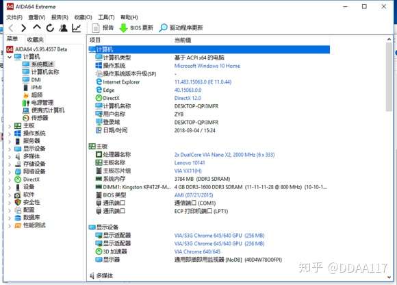

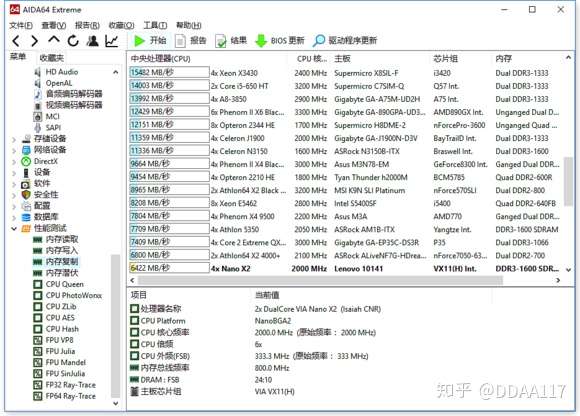

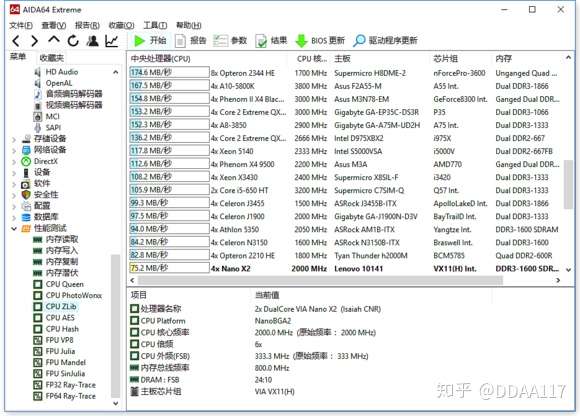

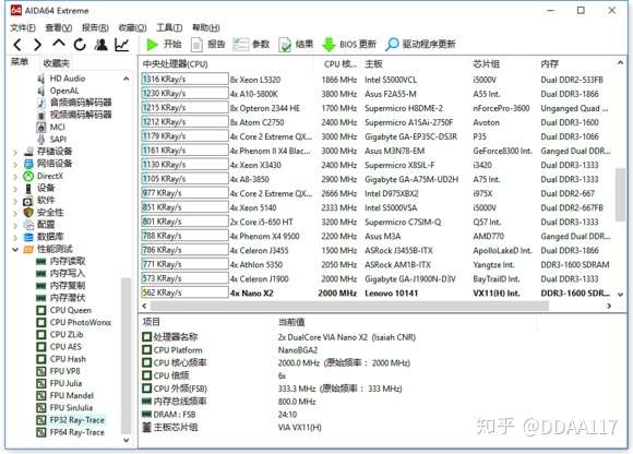

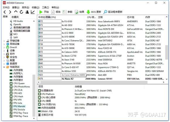

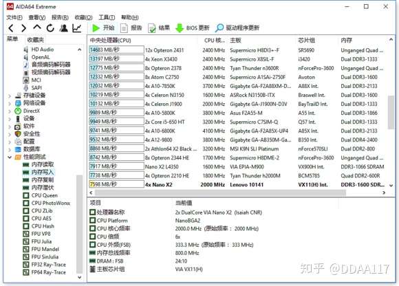

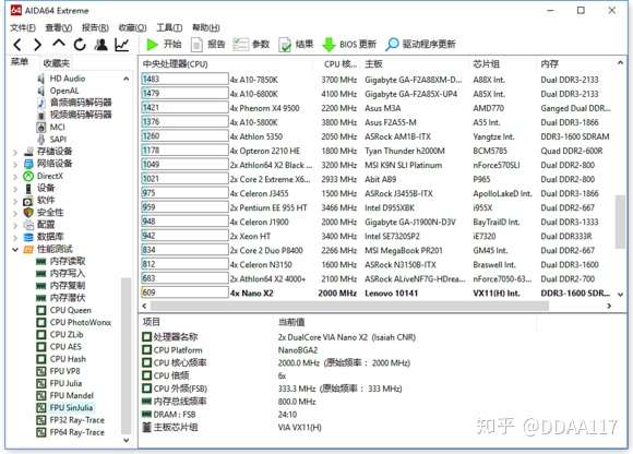

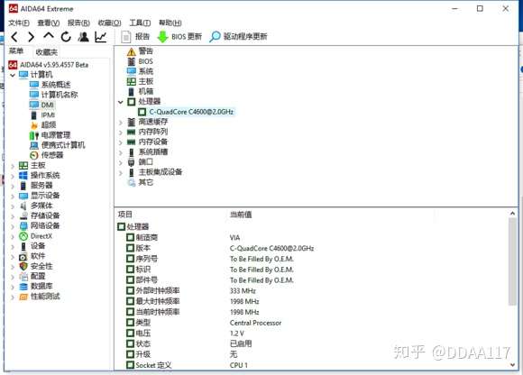

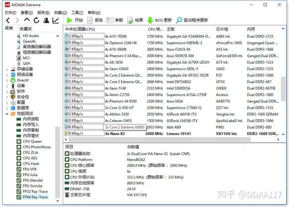

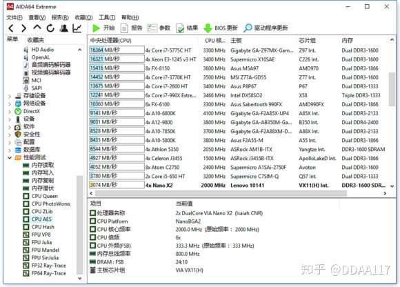

☞ AIDA64向我们证实了。现在的测试软件包括CPU-Z,其实根本没法判定兆芯C4600是一颗怎样的处理器。AIDA64始终认为C4600是VIA的2X NANOX2,什么意思?他说C4600是一颗由2个VIA NANOX2双核胶水而来的四核处理器。这不就是VIA官网上的四核E系列吗?这哪是兆芯C4600啊?兆芯C4600明显是一颗单芯片四核心处理器,而且这个芯片非常小,比NANOX2的芯片还要小,更别提两个了!
☞ AIDA 64的处理器名称检测明显不对
☞ AIDA 64 显然对兆芯不够友好,很多信息识别错误,包括制造工艺28nm都识别成了40nm。估计AIDA64没有在自己的数据库中加入兆芯的信息。
网传测试图片能显示出兆芯开先(ZHAOXIN KAXIAN)的字样,我用1.77版还是没法识别~~
为什么我这个兆芯处理器最后有FS字样?这是什么意思呢?

【这里解释一下联想的电源设计】
我们普通24针电源包括+/-12V,5V、3.3V以及副5V(+5.08Vsb)这几个电压参数。
但是联想这个10针电源只有+/-12V,其他的电压都没有,因此必须通过主板上的DC to DC转换电路转换出其他电压~~~
联想还有14针供电(主要是7~8系主板),比10针多一个副5V,其他道理都一样。
这种10针/14针设计方案在所有的OEM厂商都能见到,包括联想、惠普、戴尔、acer、清华同方等均是如此。优点很明显,可以节约总体成本,并且主板上设计DC to DC电路还可以提升供电效率。
