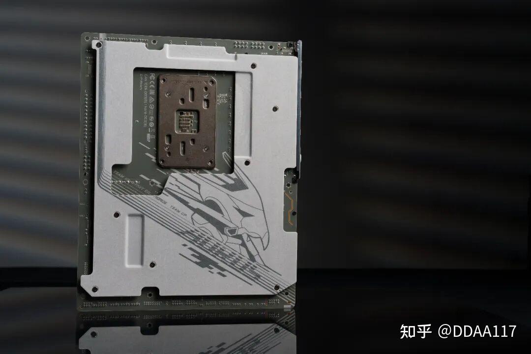

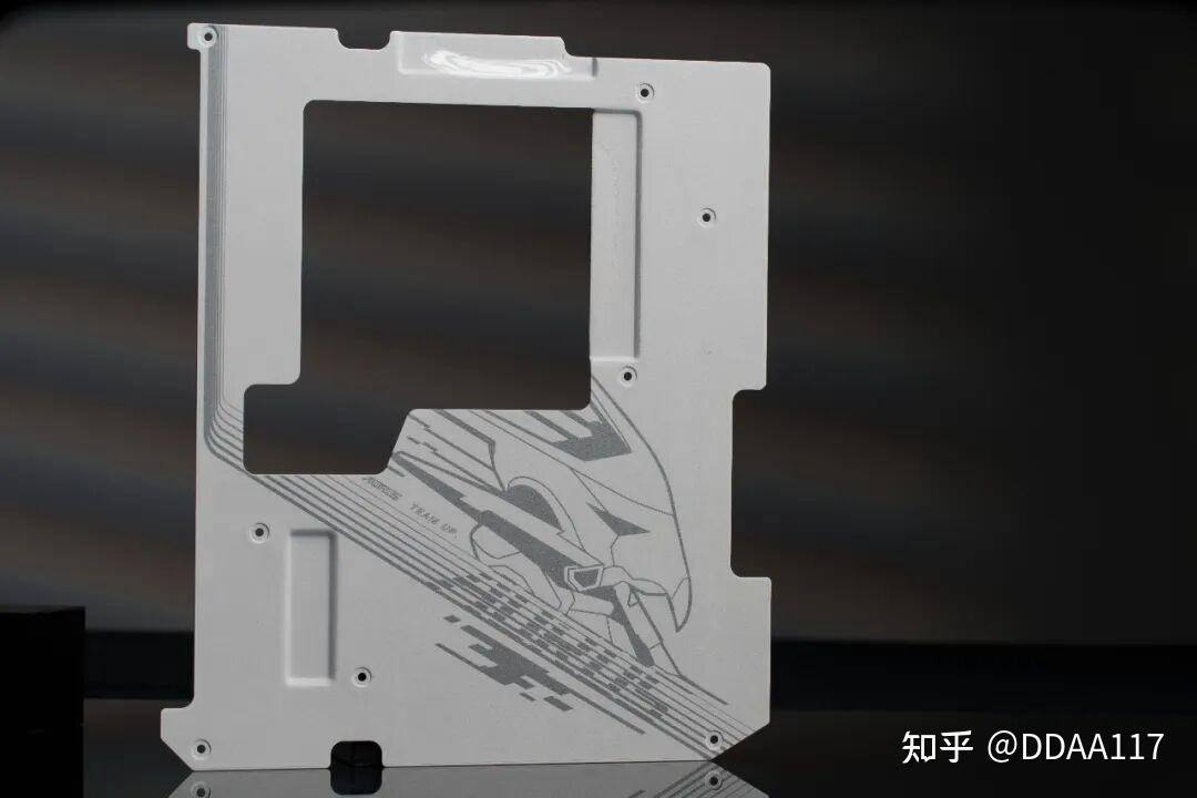

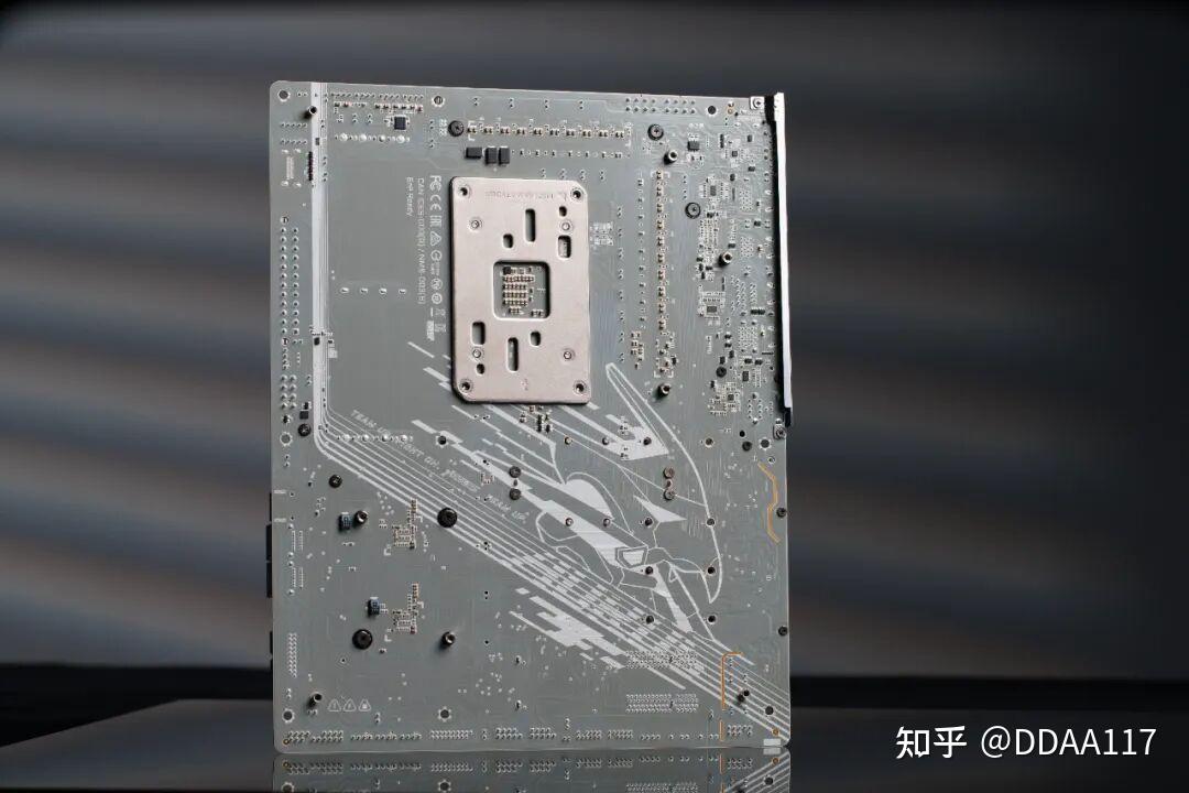

AORUS PRO X3D还在背面还加上了背板,毕竟散热增加了导致主板上的重量增加,为了保证主板强度就需要一块背板。不过我个人是不喜欢背板这个东西,一方面增加拆解难度,另一方面本身又是一个增重的玩意。

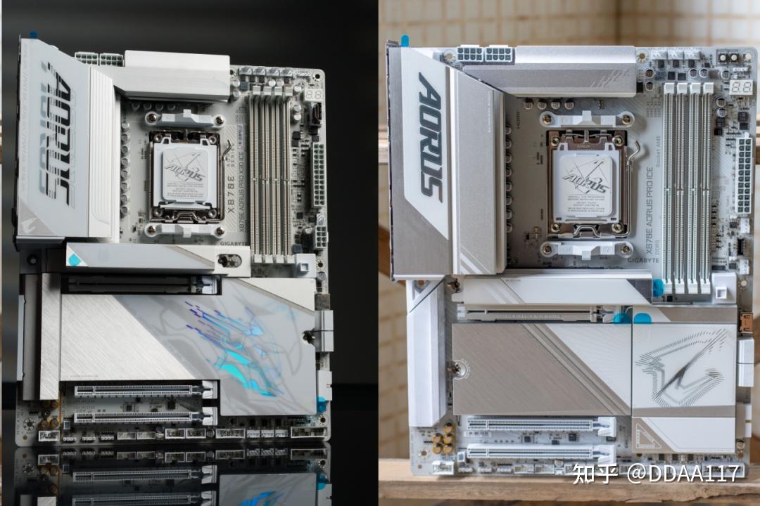

左X3D,右老款
对比一下老款,可以看到X3D主要把M.2散热和芯片组散热做了打升级,当然还有其他各种小细节,我们下面细致说。

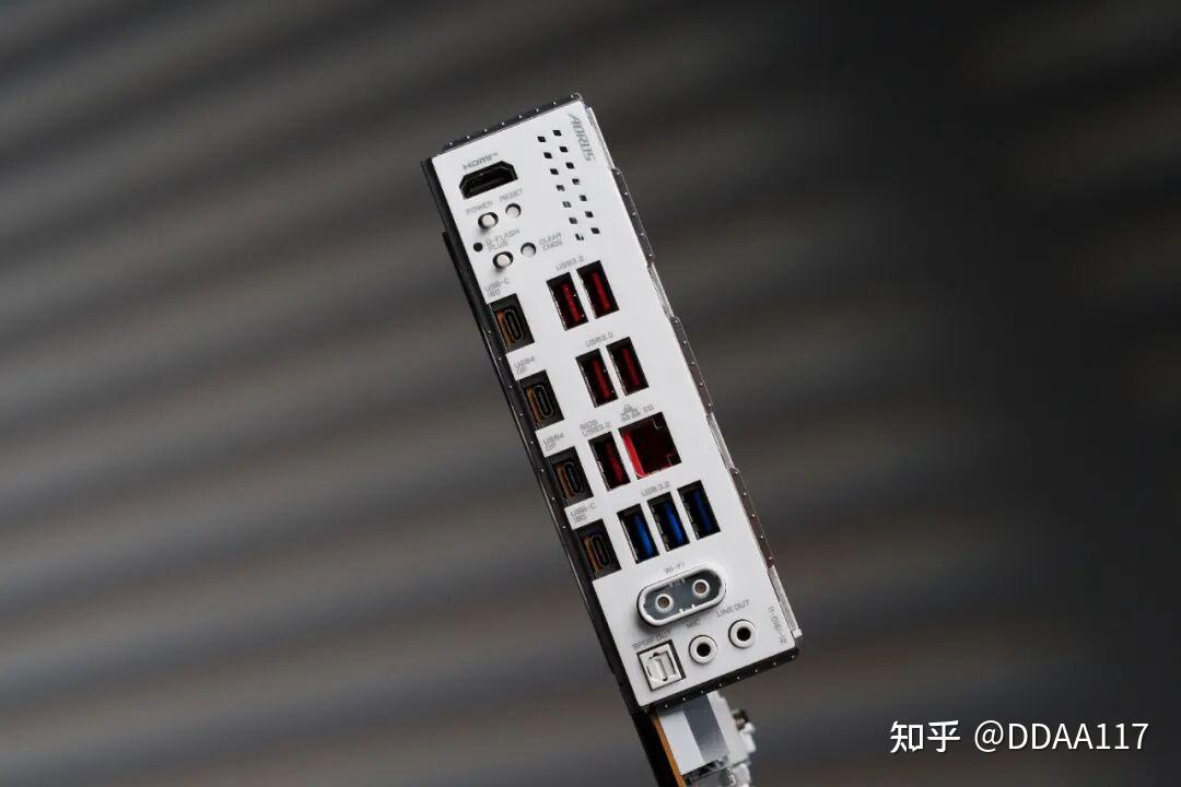

IO方面,2个USB4 40Gbps Type-C;7个USB3.2 10Gbps(5A+2C);3个USB 3.2 5Gbps;1个5G网口;带HDMI2.1+DP1.4;带WIFI 7无线网卡。相比原来旧款,USB接口可谓大升级,慷慨了不少。
技嘉把原来放在机箱内的卡机、重启、清BIOS以及Q-FLASH按键移到了IO上。并且把开机按键与Q-FLASH做了突出区分。重启和清BIOS虽然内嵌在挡板里,但稍微用力让挡板变形就能按到。这个设计思路很好,不过具体使用的效果好坏就得让用户来反馈了。

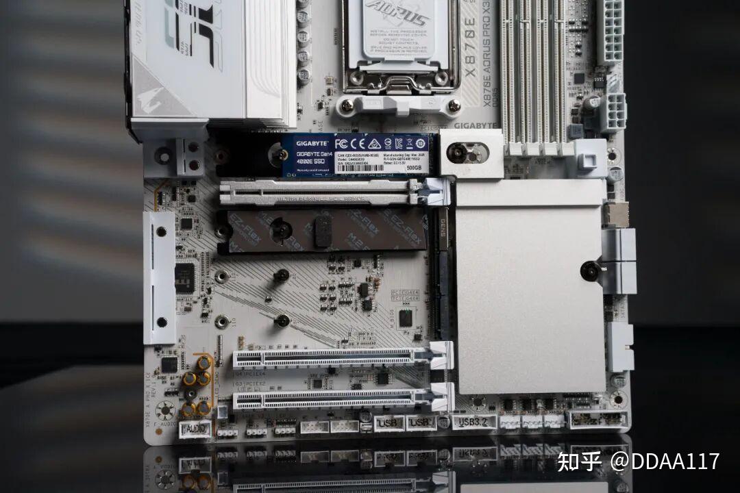

PCI-E方面。仍旧是3条PCI-E通道,不过原来的第一条PCI-E通道不再拆分给M.2。第二仍旧是PCIe 4.0 x4,第三条则降速为PCIe 3.0 x2。降速也是为了给其他更高速的设备让道。
存储方面,4个M.2+4个SATA,第一个M.2来自CPU,支持PCIe 5.0 x4,第二个M.2来自CPU与USB 4共享,全速为PCIe 5.0 x4,如果USB 4被使用了,则降速为PCIe 5.0 x2。剩下来自芯片组,支持PCIe 4.0 x4。

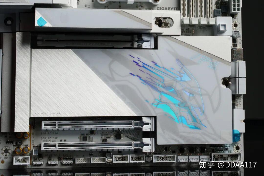

M.2的散热也很有意思,传统的M.2散热都采用硬固定的形式,对于那些双面M.2或者颗粒比较大的M.2,很容易就被挤弯压弯。所以技嘉把原来的硬连接改成了海绵贴的软连接。既能保证压紧M.2,但又给一点空间避免压弯。这个设计非常好。
所有的M.2散热片还加入了磁吸接口,这样只要放上去就能自动吸附到对应槽位上,而且所有的插槽都有个半圆牙口保证不会出现移位,彻底解决了上机后拆装散热难装的问题。

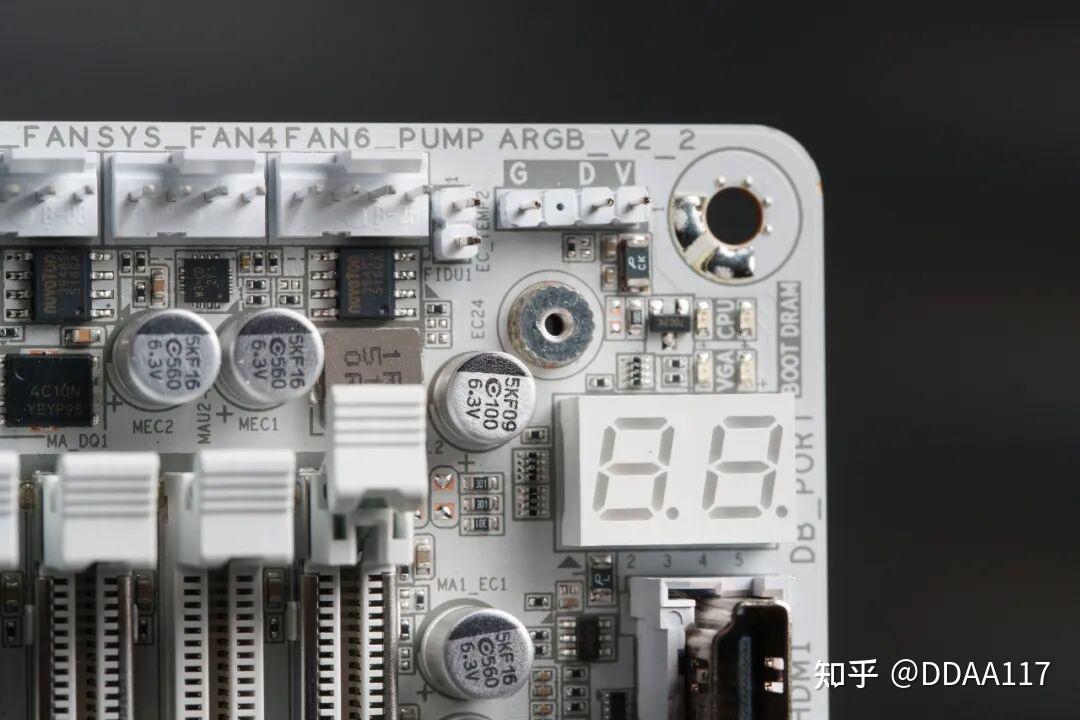

Debug灯与Debug数字依旧放在右上角。

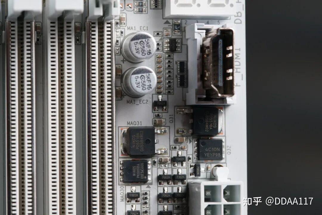

原来内置的HDMI接口改为了竖直方向,并且在上面做了加固,猜测应该是之前有用户反馈放倒的HDMI时间久了就被线材掰起来了。竖直方向就和其他电源线材一样可以同步整理了。我觉得技嘉可以考虑把HDMI口转成定制排线,这样就可以把脆弱的HDMI口单独拎出来了。
前置Type-C口改为支持PD 65W输出,为了保证输出能力,单独加了一个8Pin GPU接口。

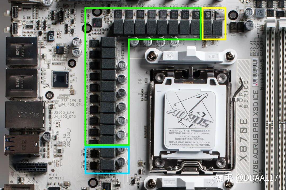

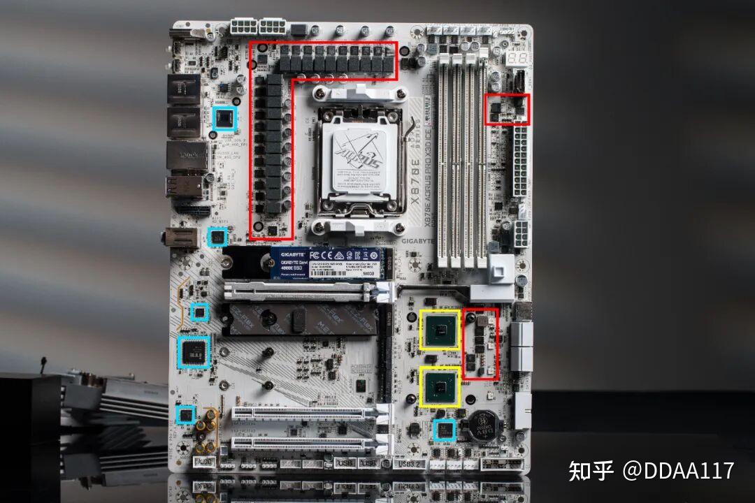

为了方便辨识一些关键芯片,这里先做框选。
红框:供电电路
黄框:芯片组
蓝框:IO等其他芯片
主板内接口包括:8个4Pin风扇接口(2CPU+2PUMP+4SYS) 3个5V ARGB+1个12V RGB接口 1个USB 3.2 20Gbps Type-C接口 2个USB 3.2 5Gbps 19Pin接口、 2个USB 2.0 9Pin接口、1个HDMI 1.4接口
整体电路总共有22组供电,分为三个部分。绿色部分为核心供电。黄色部分和蓝色部分为SOC和MISC(其他外围电路)。

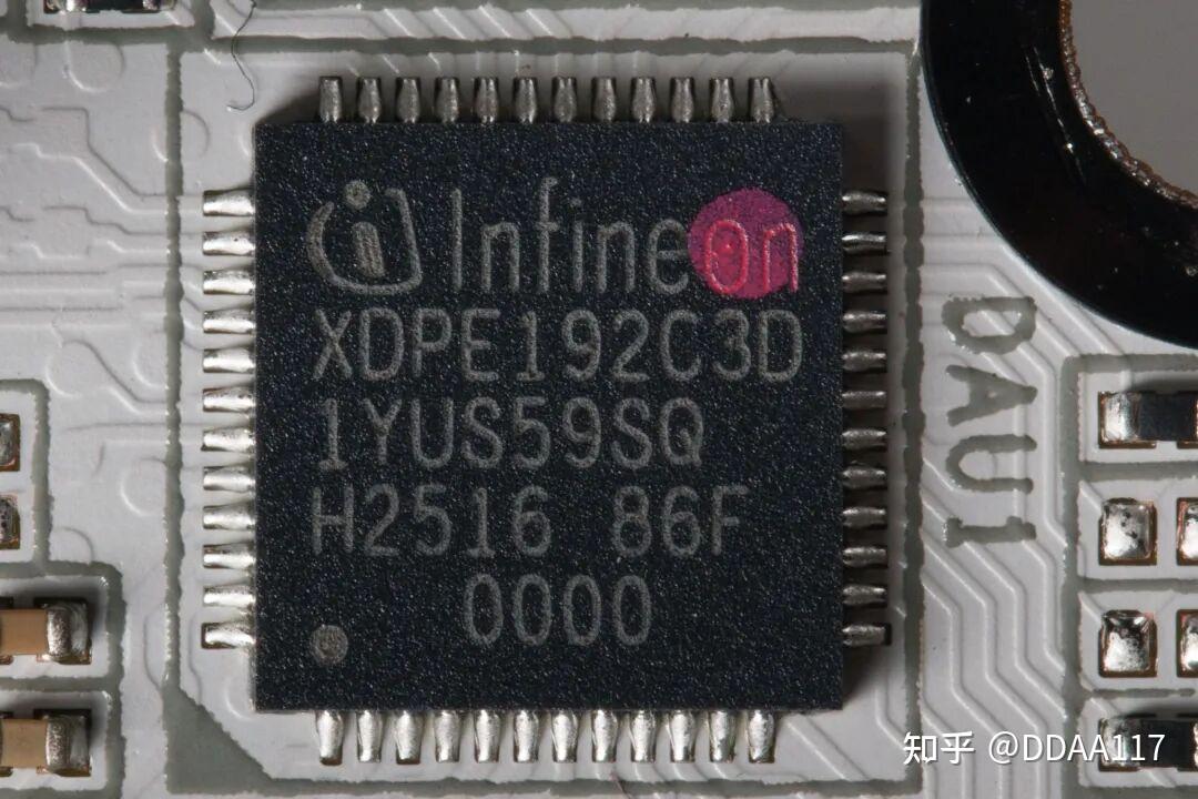

核心控制器为英飞凌XDPE192C3D,这是一颗12相双路控制器。那么这里就启用了9*2+2相。

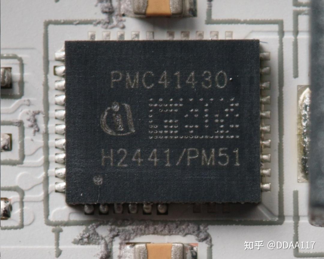

核心和核显SOC的MOS为一体设计的英飞凌一体MOS,标签为PMC41430,查不到官方文档,但是知道供电能力为110A级。

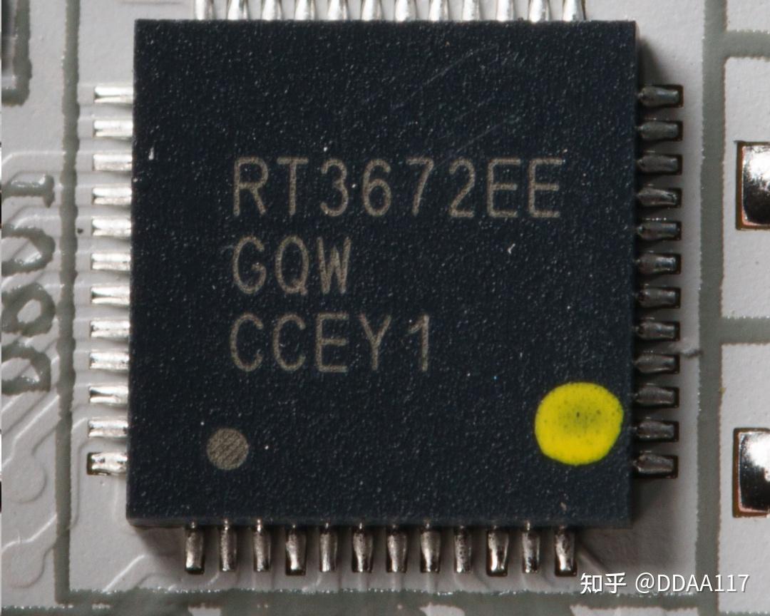

MISC供电为立琦RT3672EE,这是一颗2相控制器。

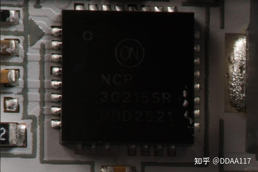

MISC的MOS为安森美一体MOS NCP302155,这实际上是一颗55A级的供电,但是安森美经常会搞出平均55A,峰值60A的宣传。所以技嘉就拿了60A作为宣传。我觉得等Ver 1.1版的时候直接用NCP303160好了,或者改成55A吧。

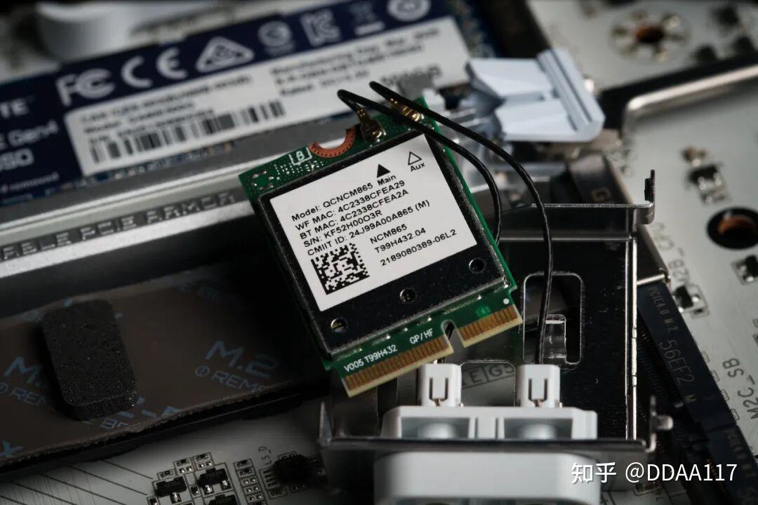

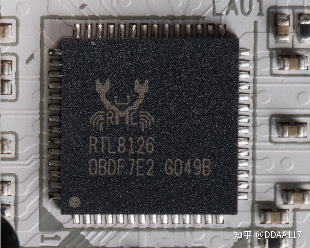

网卡方面,无线网卡采用高通 Qualcomm QCNCM865 Wi-Fi 7网卡,有线网卡则是小螃蟹RTL8126。

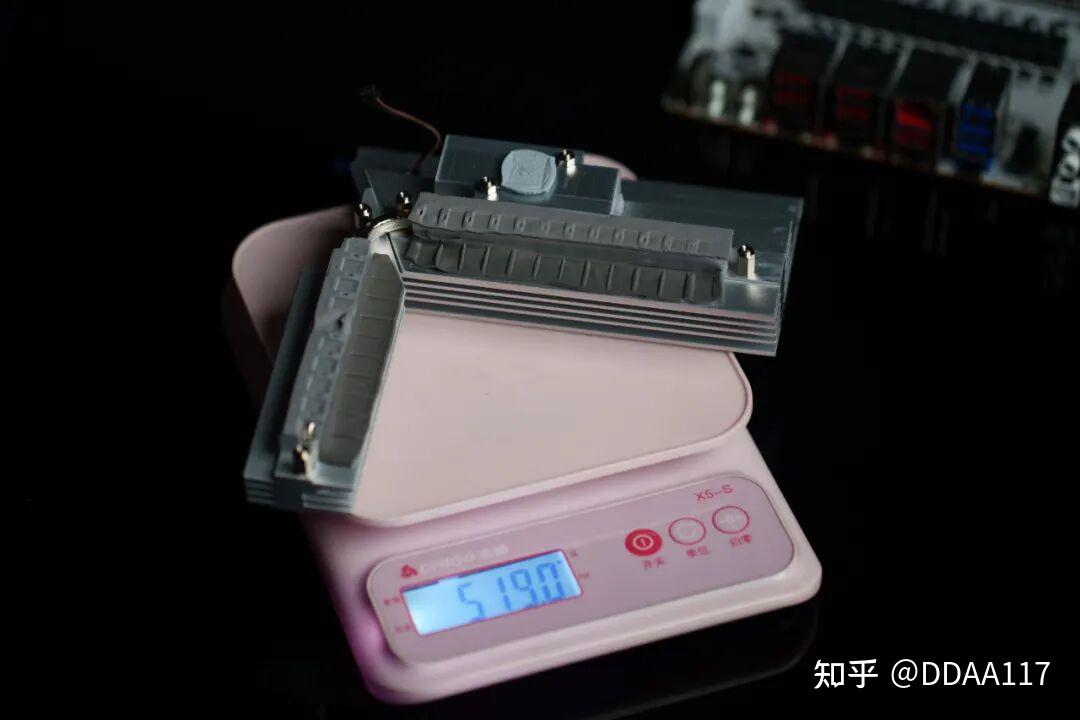

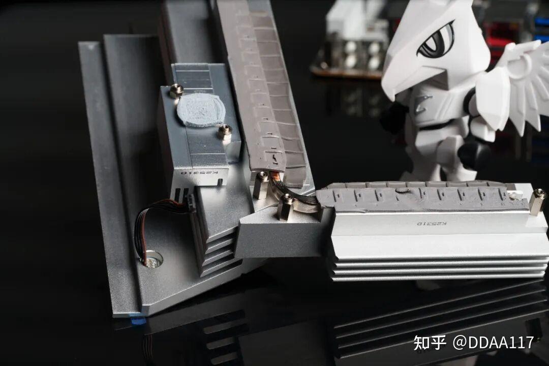

被动散热重量为519g,整体重量高了很多,同时为了照顾USB 4芯片,散热还向外延伸了一点。

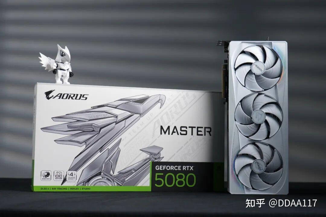

显卡为技嘉 GeForce RTX 5080 AORUS MASTER ICE。

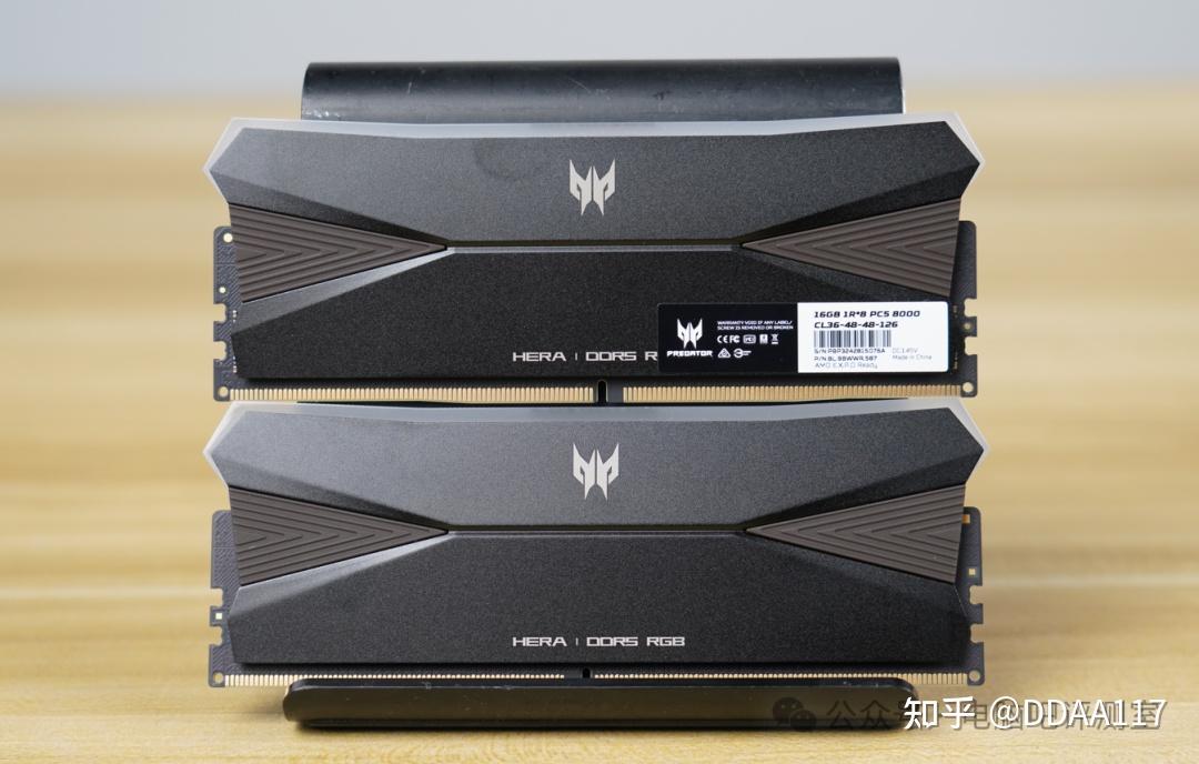

内存是宏碁掠夺者 影峰 DDR5 8000 C36 16Gx2,支持最高8000MHz频率。

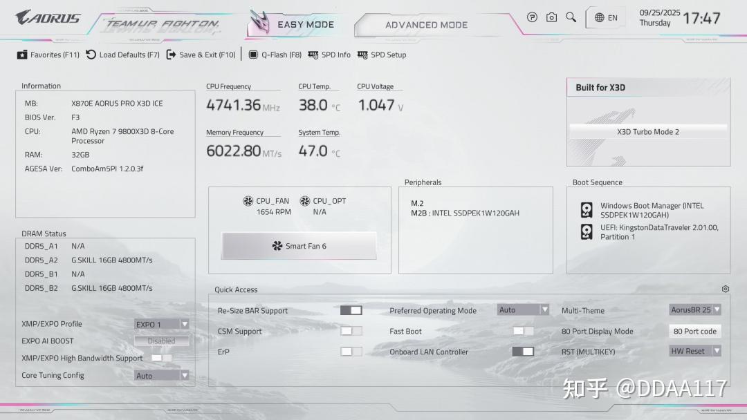

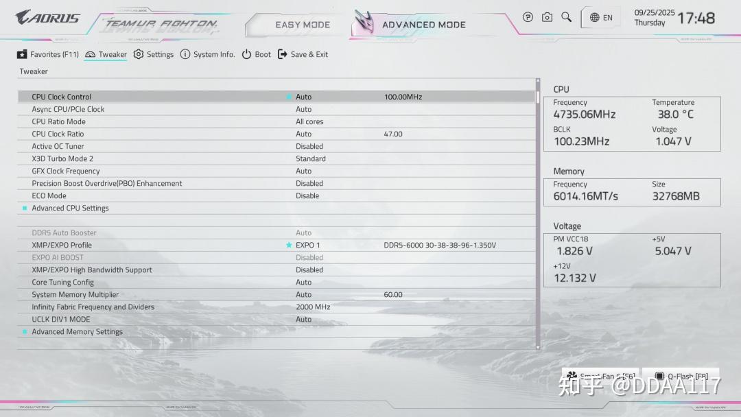

BIOS改动
虽然说技嘉给X3D带来了新版的BIOS,但严格意义来说BIOS的重点并非“新界面”,更多的是新功能。当然要说没有界面变化是不可能的,在设置布局上技嘉也是做了一些细微的调整。整体的风格与更加的简约与扁平化。

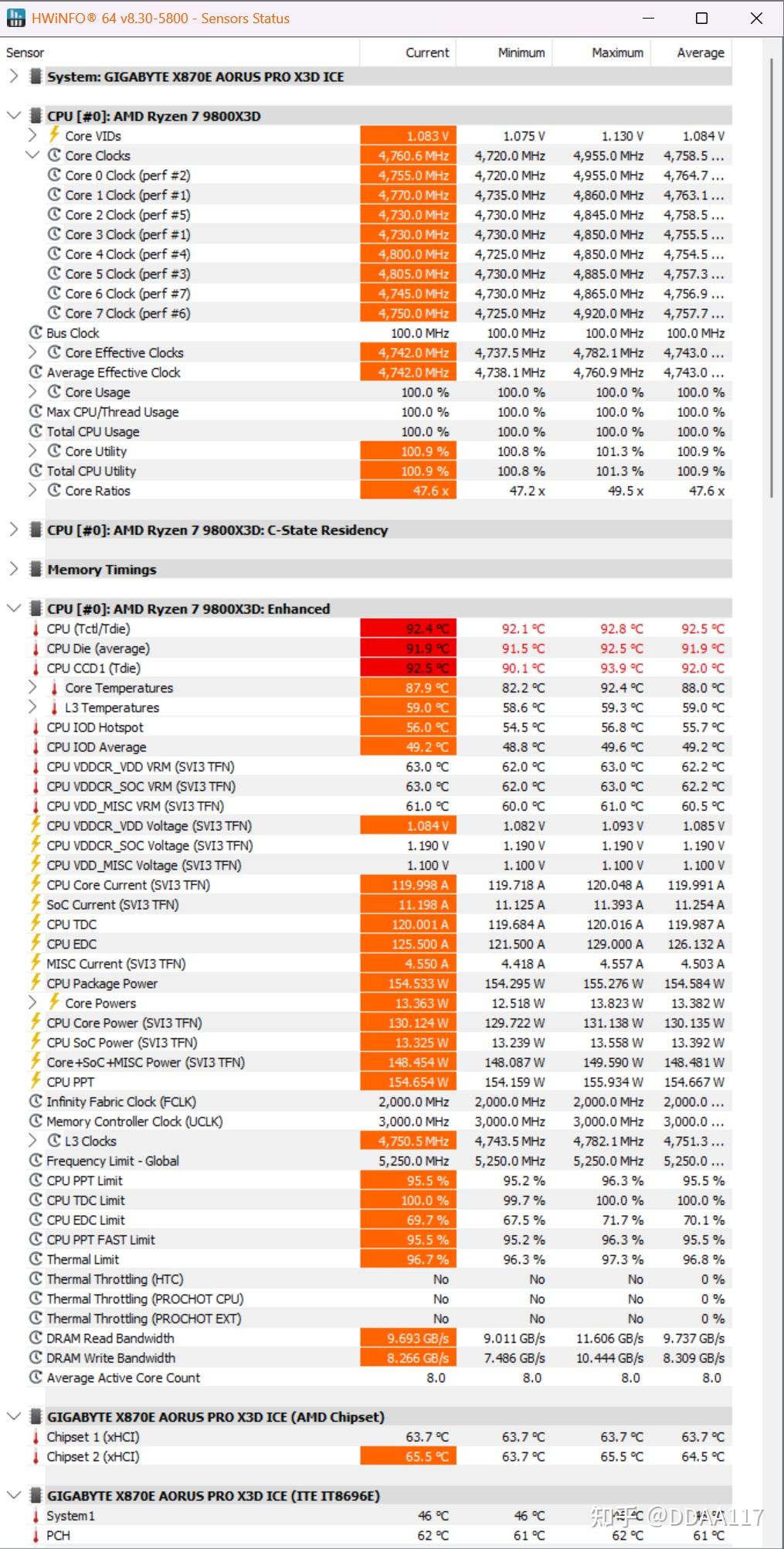

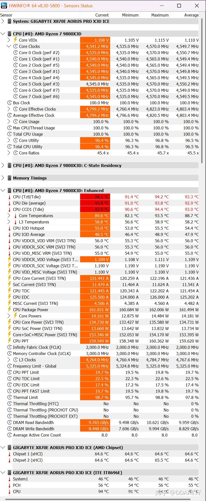

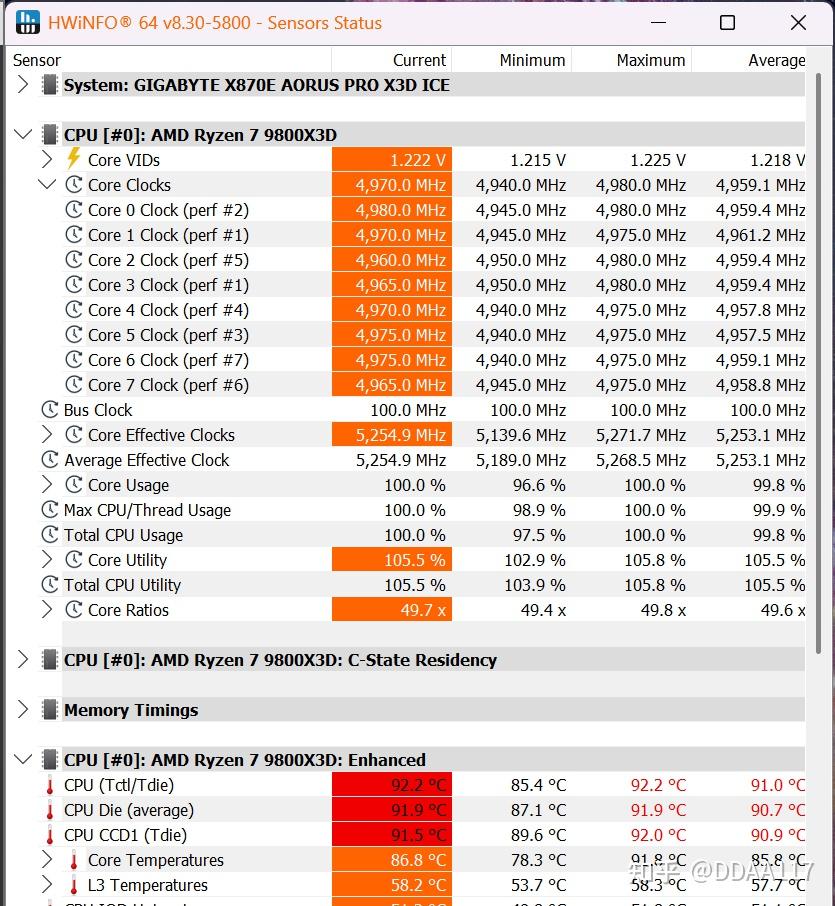

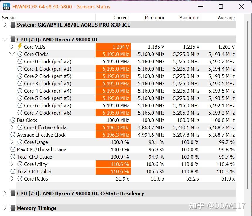

9800X3D的满载功耗为150W左右,因此采用OCCT 14.2.6 Power AVX 2进行满载测试。
AORUS PRO X3D跑出155W左右的平均功耗。此时CPU频率平均4758MHz。

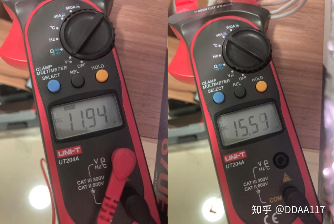

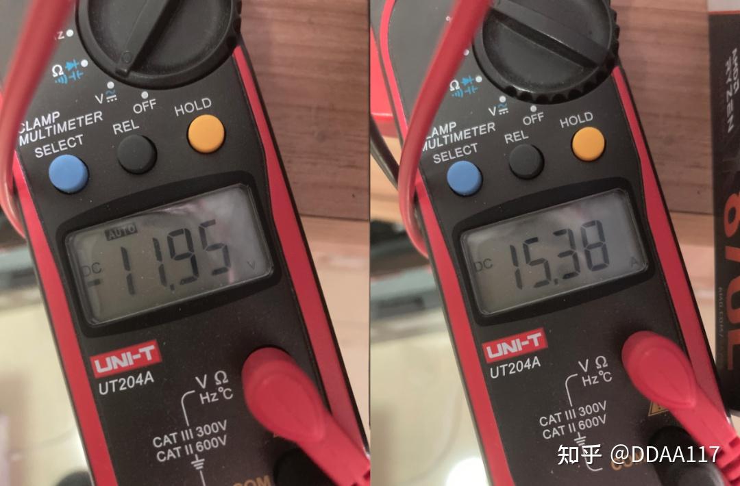

实际功耗方面,此时输入电压为11.95V,电流为15.38A,换算下来此时流过8PIN的功耗达到183.791W。此时供电损耗在29W左右,也就是是说每颗MOS的功耗在1.6W上下。

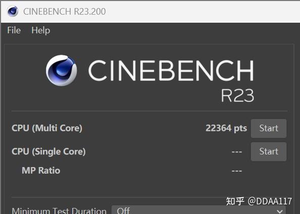

R23跑分如图,分数为22364,默认跑分的分数还是比较低的,或者说属于完全没有优化的正常范围。此时核心平均为5193.4MHz。

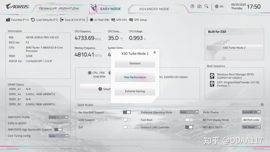

X3D Turbo Mode 2:
因为X3D CPU天生的3D V-Cache占用功耗原因,X3D CPU的频率都会比非X3D的CPU低,因此各家都推出了自己的X3D优化模式,大部分的逻辑都是关闭超线程来提高功耗空间。这样做虽然能提高CPU频率,但是抛弃了多核性能。因此技嘉的2代X3D优化模式改为两个选项,分别是原来的Extreme Gaming(极致游戏,关闭超线程)和Max Performance(最高性能)。我们重点来看最高性能。
极致性能的AVX2烤鸡并没有收益,相反温度和功耗都更高。其实这也是合理的,毕竟AMD在温度和能耗管控下越是高温就越往下放低频率。
实际功耗方面,此时输入电压为11.94V,电流为15.51A,换算下来此时流过8PIN的功耗达到185.189W。变化并不大。

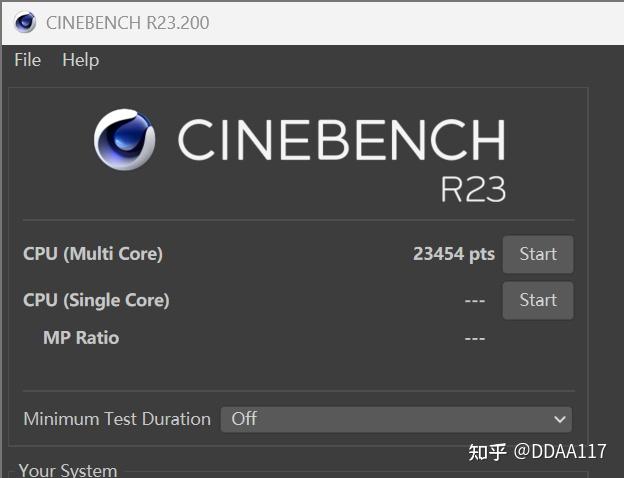

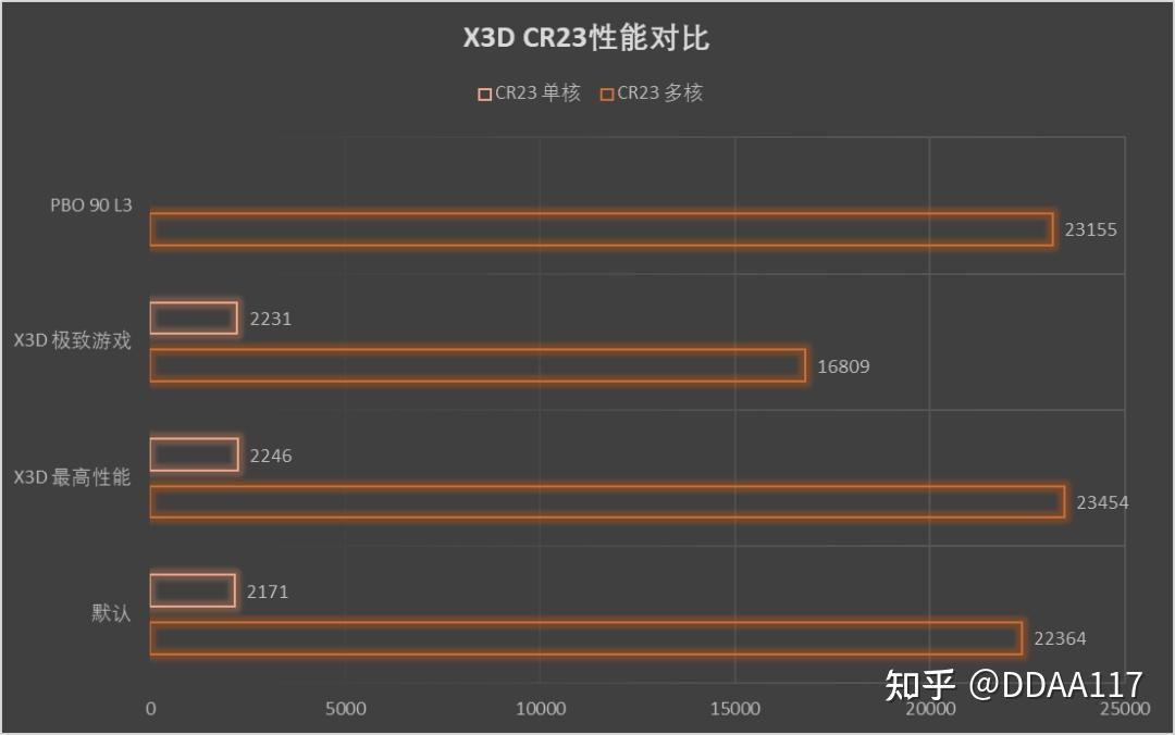

但R23的跑分提升就很明显了,直接提升到了23454。严格来说这个分数高了,但是还不够高,因为极致优化下其实可以到2.4W左右,所以这个BIOS大概率还能再优化。
三个模式下的整体跑分对比如上,可以看到X3D 最高性能的收益是最大的,甚至还比PBO 90 L3还高。所以推荐直接开最高性能。

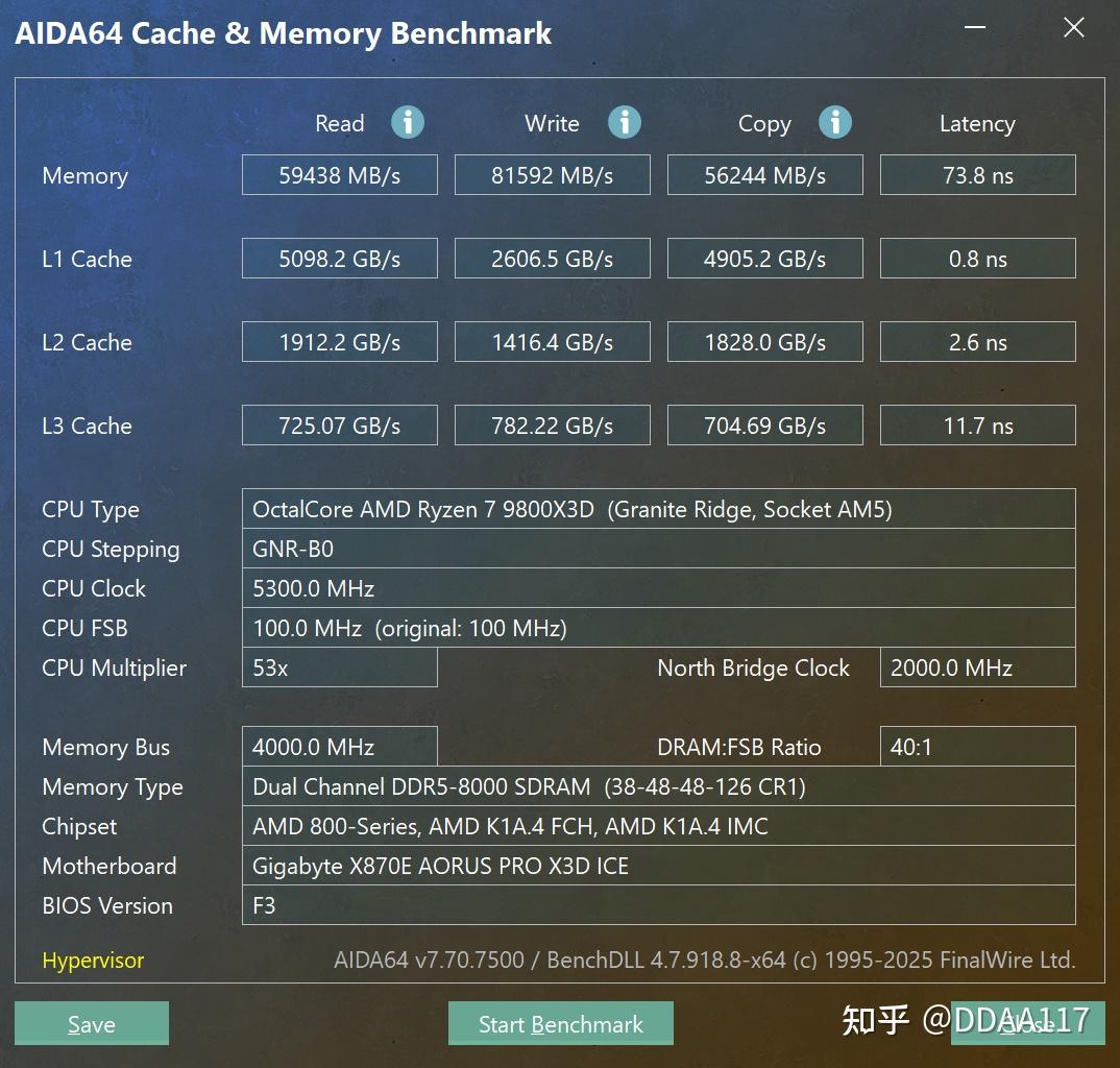

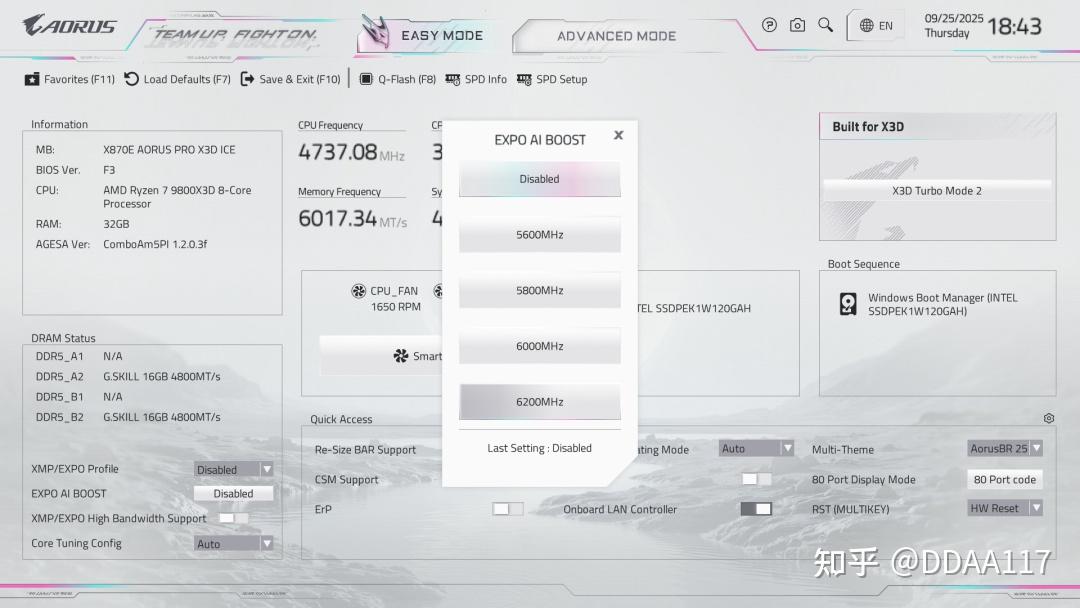

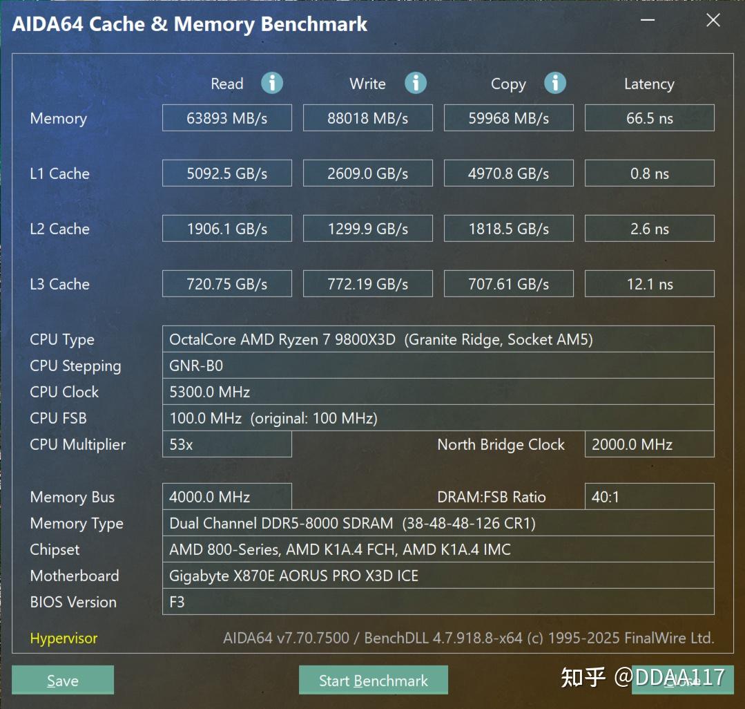

新的BIOS终于支持AMD的AI Snatch超频,不过想要开启必须要在系统中安装AI Snatch,激活AI BOOST后才可以再BIOS中设置。目前这套超频的机制还比较保守,所以我们还是看看高宽带下的性能提升。
在默认情况下,这套8000内存延迟达到73.8ns,最快写入也只有81592MB/s。
在开启高带宽模式下,延迟下降到66.5ns,最快写入提升到88018MB/s。

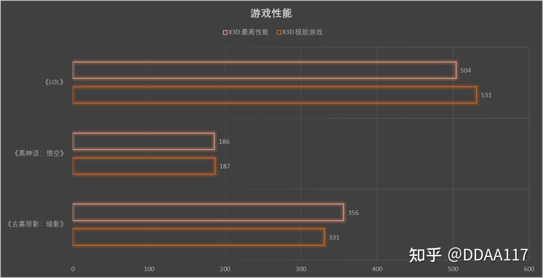

这里使用极致游戏模式和最高性能模式来进行游戏测试。分别选择了《古墓丽影:暗影》2K分辨率高画质、《黑神话:悟空》2K分辨率超高画质,开启DLSS档位,以及《LOL》4K最高画质。
可以看到对于大部分网友或者GPU压力大的游戏来说,提升单核频率就能显著提升性能,所以可以看到X3D 极致游戏模式(关闭超线程)对于LOL等游戏提升都很大。但如果是比较吃CPU的测试,那么保证多核性能的X3D 最高性能模式就能提供更好的性能表现。
