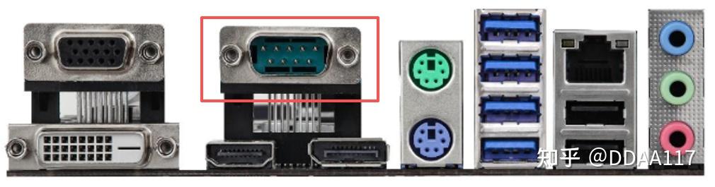

【2】COM(串口)
当我还是个电脑小白的时候,总是把COM口(串行端口,简称“串口”)当作显示输出接口从而与VGA混淆。COM口的传输速度非常慢,理论上仅有115kb/s的样子(也就是1.152Mbps带宽)。COM口一般用来连接鼠标、外置Modem、老式摄像头、写字板、绘图仪、打印机等设备,实际后面都被USB接口所取代,但现在很多商用定位主板仍然会保留这一接口。

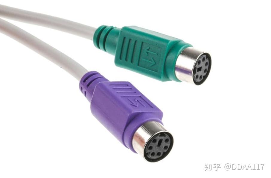

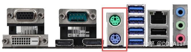

【3】PS/2
PS/2接口用于接驳老式的键盘与鼠标,并且绿色对应鼠标,紫色对应键盘。这一组接口非常古老,其协议由IBM在上世纪80年代制定,目前仍然出现在一些商用主板上,但现在的PS/2接口往往二合一为1个蓝绿色相间的接口。
PS/2驱动很早就全面集成在操作系统中,所以它的独特使命就是当整机USB接口全部失灵的时候,你可以用PS/2接口的键盘、鼠标来控制电脑。不过现在的电脑主板本身限制了操作系统的安装版本,基本都是Win 10起步才能正常安装,USB驱动早就非常完备,也就不存在上述独特的使用场景。我当年在老电脑上安装Windows Vista的时候遇到过一次USB接口全失效的情况,也就那一次让我意识到PS/2还是有点用的。
PS/2也有缺点,它不支持热插拔(热插拔:通俗解释就是正常开机状态下直接插拔就能被系统识别,并正常启动工作,如USB接口就支持热插拔),也就是说我必须重启系统才能识别新安装的设备。

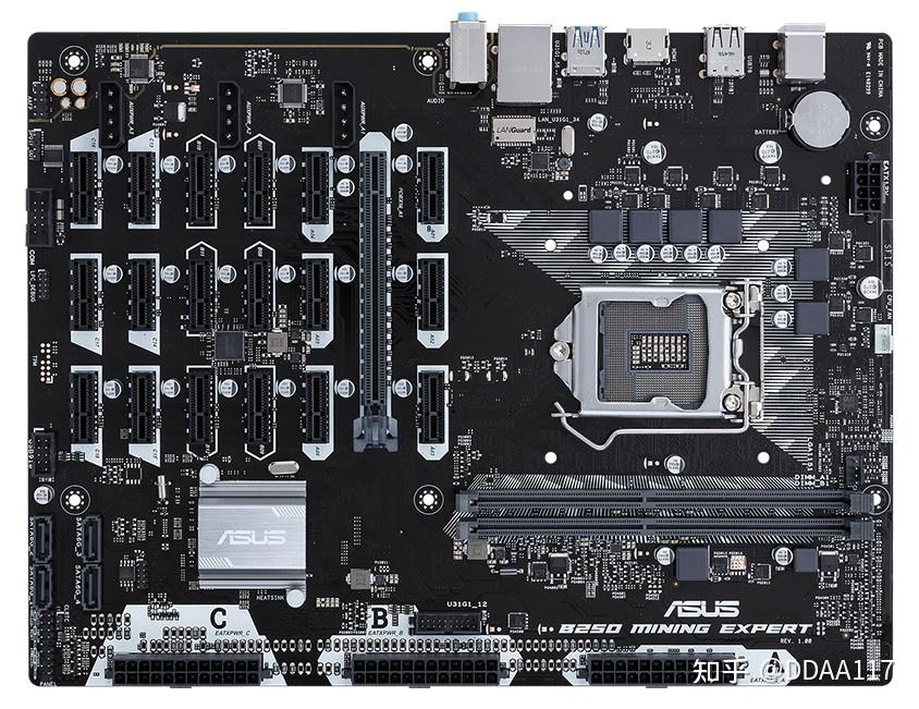

【4】PCIe x1
关于PCIe x1这个扩展口,我们之前专门写过文章向大家介绍可以安装哪些扩展卡来丰富我们的接口,例如PCIe x1转USB、转SATA、转M.2、转Wi-Fi等等,甚至可以用来安装一些低端入门的独立显卡(如果这个接口的末端不封口,那就可以安装所有PCIe扩展卡),总之就是很全能。
实际现实当中会用这个口子的人少之又少,毫不夸张滴说,最近15年我从来没用过这个接口,所以现在主板厂商也基本只会保留1个PCIe x1接口在主板上。对于上面这种挖矿时期的独特产物,它每一个PCIe x1接口可以通过一个“PCIe x1转x16转接线”来连接一张矿卡,从而达到挖矿计算的目的。

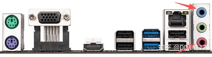

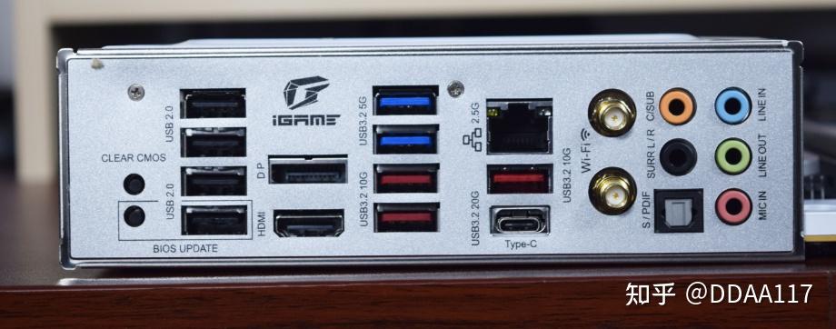

【5】红、蓝音频口
低端主板红、绿、蓝,高端主板红、绿、蓝、黑、橙、灰(或红、绿、蓝、黑、橙+S/PDIF同轴输出),实际95%以上的家庭只会用到绿色这个口子。商用品牌机更过分,只保留绿色接口(它其实是个红+绿二合一接口)。
红色:麦克风插孔,连麦都靠它。
绿色:音响喇叭插孔,其支持输出2.0或2.1立体双声道;在5.1或7.1系统中相当于是两个主声道(这个“.1”是指带有独立的低音炮;实际常规2.0音响的低音是直接集成在2个箱体中而非独立出来)。
蓝色:输入插孔,主要用于将外部声音输入到电脑中,和绿色接口作用相反。
橙色:中置喇叭或重低音(中置其实可有可无,现在很多家用汽车系统中都会有,就是仪表台正中间那个喇叭,用来增强前声场,不具有左右声像)。
黑色:后环绕2个喇叭(相当于汽车后置物台的2个环绕)。
灰色:侧环绕2个喇叭(相当于汽车后排座椅的2个门上喇叭)。
现在的主板很少会有灰色的接口,取而代之的都是S/PDIF同轴输出,这是一种由索尼与飞利浦公司合作开发的民用数字音频接口协议。
虽说除了绿色接口之外其余都不常用吧,但如果你的主板有黑、橙、灰,同时你家有闲置的2.0喇叭,你直接给他们都接上就好了,记得摆好位置,线材长度不够就买延长线,这样一来你就可以体验真正的4.0、5.1或7.1声道立体声了。4.0最简单,一组喇叭接绿色,放在前面,另一组喇叭接灰色或黑色,然后放在后面,系统里面稍加设置一下即可。主声道的喇叭建议好一点,环绕的话相对随意。(非发烧友的廉价解决方案)
