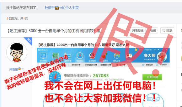

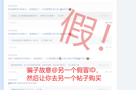

            【防骗提醒!!!】

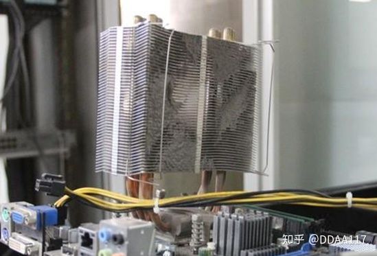

            【最大的作用-降温】
机箱内(包括笔记本)最容易积累灰尘的部位绝对是风扇和散热片(器),不信打开你家机箱侧板,机箱风扇、CPU散热器、显卡散热器绝对是灰尘最多的地方,而且长时间(一般是几年)不进行清理,散热片上面一般都会积出类似于棉絮般的灰尘团。这些“棉絮”会阻挡风道的正常建立,导致热量堆积、散热效果降低,进而导致CPU日常运行温度变高。

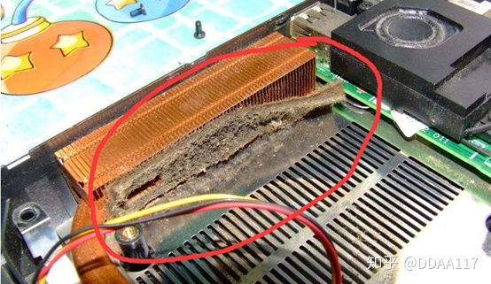

            笔记本用久之后清灰的意义更大!由于本身出风口很小,部分“超薄本”用久之后风扇噪音变大、整体运行温度显著升高、夏天频繁降频、重启甚至死机。
(图片来源于网络)
笔记本的散热器构造往往是热管连结薄散热片,热量从热管导到散热片后,再由风扇将热量吹走。如此薄而密集的散热片非常容易积灰,而且这种一般都是“一积全堵”的性质,全部堵上后热量散不出去,自然就常常引发过热报警咯。每次帮朋友笔记本清完灰,扯下那一整条“黑棉絮”,都会有强烈的心情舒畅感。傻大黑粗的游戏本反而情况好一点,因为它们的散热片体积大,缝隙也大,堵死的概率略小。
台式机清不清灰无所谓,毕竟机箱空间大、散热片体积大、风量也大、本身散热效果就比笔记本好不少,笔记本的话还真的建议经常受到高温困扰的用户定期去电脑店(或者自己拆)拆机清灰。

1:CPU散热器、显卡散热器
这个就不多说了吧,直接拆下来用软毛刷刷一刷或者偷个懒直接用吹风机狂吹大体上就能搞干净。很不建议用嘴吹或者在室内清灰。
