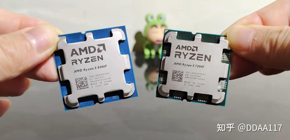

实际R5-7400F的处境尴尬,因为下面还有个广大消费者熟知的R5-8400F,目前就卖619块钱,直接比919元的R5-7500F(散片)便宜300块。CPU理论性能方面,R5-8400F和R5-7500F差距不到10%,功耗也低很多,对主板、散热器的要求都比较低。但因为R5-8400F的三级缓存砍半+直连独显的通道只有4.0x8,所以搭配RTX4070Ti/4080之类高端独显时最大会和R5-7500F拉出近20%的帧数差距。
我们建议R5-8400F的用户尽量不要搭配超过RTX4060和RX6750GRE级别的显卡,这样可以避免PCIe通道问题产生的损耗差距(实际也不可能会有消费者给这种600块钱的CPU搭配6000块钱以上显卡的)。像英特尔B580也可以用,并且它默认就是4.0x8的接口,性能上和RTX4060不相上下(因此前面的建议没有问题)。

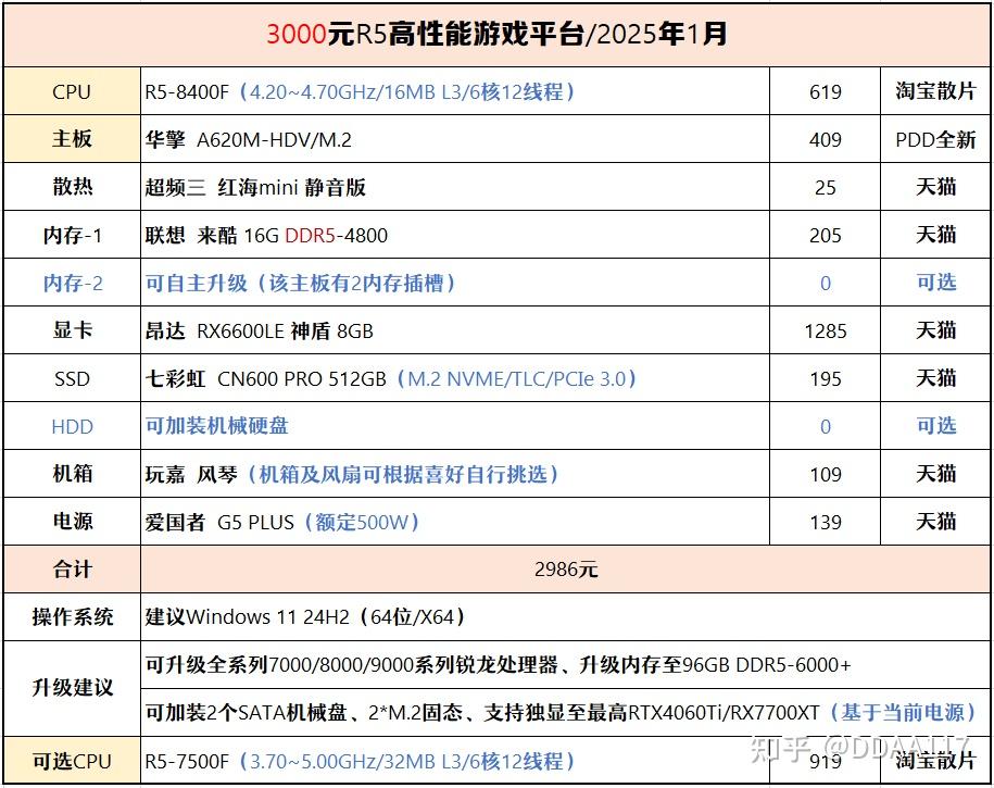

R5-8400F搭配A620主板也就千元出头,并不比R5-5600+A520贵多少,所以AM4平台的选购意义已经不大。内存这边,我们之前经常推荐的长城16GB DDR5-4800普条在京东自营上的报价仅剩189元/根,便宜又实惠,但已经缺货,你可以选择稍微贵一点的联想来酷普条,报价是205元/根。

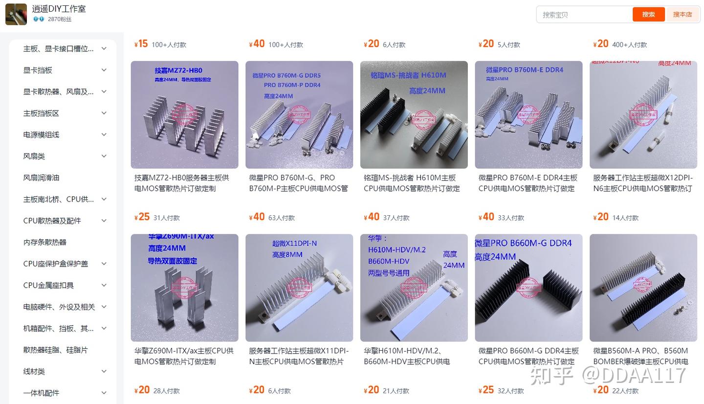

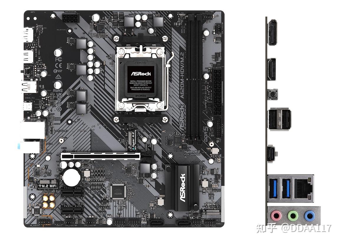

主板这边我们推荐华擎的A620M-HDV/M.2,该主板目前在PDD上的全新价格是409元/张,作为准一线品牌,华擎的东西还挺不错,BIOS功能也丰富。这张主板虽然是4+1+1相供电,但CPU核心供电这4相用的是50A的Dr.Mos,而且预留了MOS散热片安装孔,你可以在淘宝上找相关店家进行定制。实际很多我们熟悉的减配了MOS散热片的丐中丐主板都可以买到定制散热片,从而提升供电能力。
接口方面,这张主板提供2个SATAIII、5个USB 3.0(后置2A+1C+前置2A),M.2提供了2个,其中1个为CPU直连的全速4.0*4,另一个为芯片组提供的3.0*2(适合安装一些入门级的PCIe 3.0固态,比如铠侠RC20这类)。集成声卡是主流级的ALC897,集成网卡为千兆入门级RTL8111H。这板子还有1个M.2 Wi-Fi接口,2个短小的PCIe x1插槽均为开放式设计,可以安装长扩展卡。
所以这个400块钱的板子表面看着不太行,实际细节、功能都设置蛮到位的,再加上又是准一线华擎的东西,易用性、友好性上肯定没有问题。
独立显卡选择了性价比很高的RX6600LE,性能接近RTX3060/12G,大型游戏1080P分辨率高画质下通吃,和R5-8400F简直就是绝配,配置整体建议选350W以上电源。就配置整体均衡性上来说,你没有必要再加钱选择R5-7500F,因为两款CPU的办公性能本身差距不大,游戏表现上R5-8400F也不至于拖累RX6600级别显卡的性能发挥。
