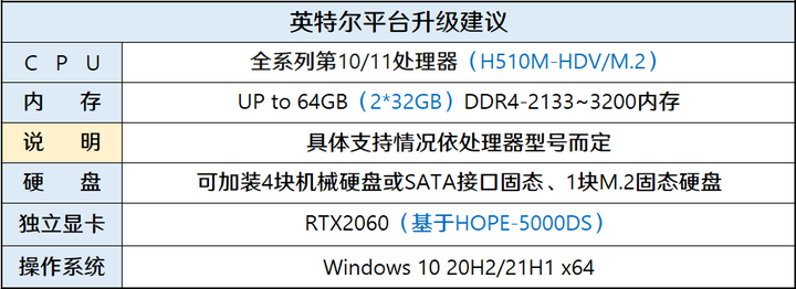

华擎H510主板价格便宜实惠,价格最低的型号当属H510M-HVS,仅需400元出头,缺点是没有M.2接口,适合仅仅只需要安装SATA接口硬盘(固态)的消费群体。夹在中间的H510M-HDV最没有选购价值,比HVS多一个DVI显示输出接口就要贵30元,完全不值得买。这边推荐的板型为H510M-HDV/M.2,该主板自带全速M.2接口(3.0*4),适合有安装M.2固态的消费者选择。这三款主板的供电设计保持一致,均为5+2相供电。此外主板还集成了4个常规USB 3.0(2后置+2前置)、4个SATAIII。集成声卡为主流的ALC897,集成网卡为英特尔I-219V千兆。

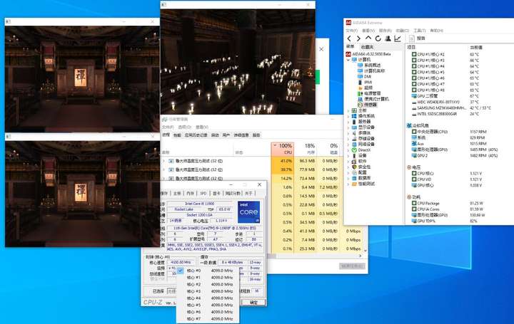

关于H510是否带得动QVYE,用很麻瓜的简单办法模拟日常高负载就是开鲁大师的散热压力测试。我们用i9-11900F降频模拟QVYE,从BIOS将全核心睿频最高限制为4.10GHz(i9-11900F默认是全核心4.60GHz)。这边同时打开三个测试页面,CPU一直处于满载状态,最大功耗由AIDA64读取显示不足100W,这个功耗对于H510M-HDV/M.2而言并不构成什么大压力,日常使用下也不可能有人无时无刻都在满载。而全核能上4.60GHz的i9-11900F测试显示功耗在130W上下。
但如果你非要用AIDA64去压力测试第11代处理器新增的(且对普通消费者没啥用的)AVX512指令集(该新增指令集会在高负载下导致功耗暴增),那功耗和发热会激增,8核心的i9-11900K冲到250W以上也不稀奇。但这显然不是正常人的使用情形,普通消费者日常几乎不会调用到AVX512,11代总体不会比10代热很多(热肯定更热的)。
