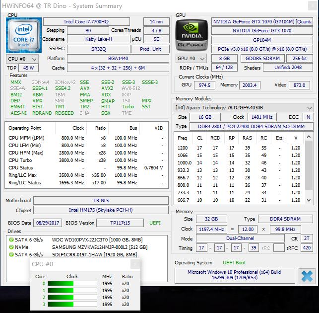

点击Summary可以打开新界面(实际刚打开程序时也是默认打开的)
这里可以查看CPU、显卡、内存、BIOS、系统等信息。

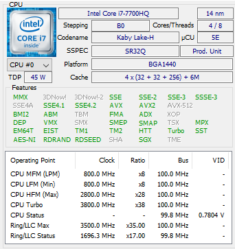

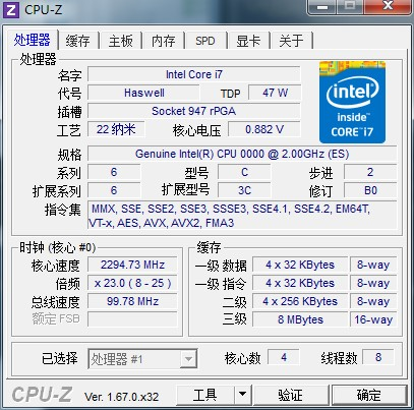

左上角为CPU参数信息,相比于CPU-Z,hwinfo还能看到CPU的S-SPEC(如果为ES处理器则为QDF)
每个处理器型号都有SSPEC或者QDF标识,“Prod.Unit”代表这是正式版CPU。

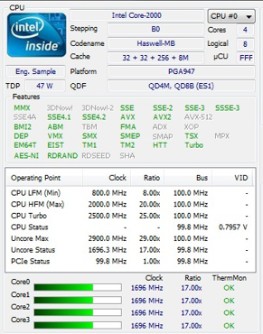

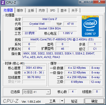

而具有QDF码的处理器,都是“Eng.Sample”,即工程样品,理论上来说是不允许对外流出的,仅限测试使用。不同的QDF码,hwinfo还会提示QS和ES,像上图的QDY0就是QS版的i7-4860HQ,这类处理器是可以显示出CPU型号的,但使用CPU-Z就会出现“ES”的后缀。
QDY0处理器,是QS版i7-4860HQ
而有些处理器连名称都显示不出来,这类处理器就算不上QS了,玩家俗称ES不显。
这个就是4代的ES可超频U——QDEN,这显然是早期工程样品,系统中看不到处理器名称,hwinfo显示为QD4M,QDBB(ES1),实际这个U是QDEN。hwinfo也不是准确识别qdf码的,需要及时更新版本才能得到较为准确的参数。

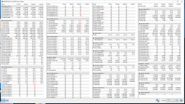

回到主界面,点击“Sensors”可以查看各项硬件的当前运行状态,需要初始化几秒钟,有时候会因为某些传感器而出现警告,点击continue即可继续。
可以说是相当多了,涵盖了各个方面,这个功能会在散热测试和游戏测试中非常有用,每个项目都有4个数值,从左到右依次是当前值、最小值、最大值和平均值。下面列举几个常用观测的项目。

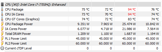

这里可以看到CPU的温度和功耗信息,“CPU Package Power”就是处理器的整体功耗,PL1 Power Limit/PL2 Power Limit就是长时/短时睿频功耗限制值。

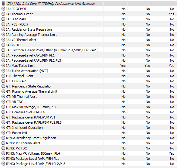

“Porformance Limit Reason”列表下,是CPU的各类降频状态指示,只要这里面有个项目显示为“Yes”,那么就意味着性能就是被这个项目限制了(或者说降频)。比如这里面的“IA:Max Trubo Limit”就显示为“Yes”,这个项目的意思就是最大睿频限制了性能;而“IA:Thermal Event”曾经有过“Yes”,说明处理器曾经因为温度过高而降频。总之,查看这些项目有无异常,即可判断处理器是否在降频状态运行。

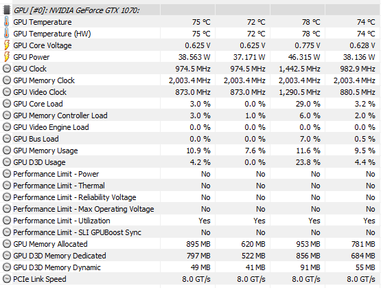

这是独立显卡的运行状态,相比GPU-Z,hwinfo还能够看到显卡的功耗“GPU Power”(部分N卡可见,M1050/1050Ti和MX150不可见),由此就可以推断该机器的显卡是否为普通版or超公版or缩水版。

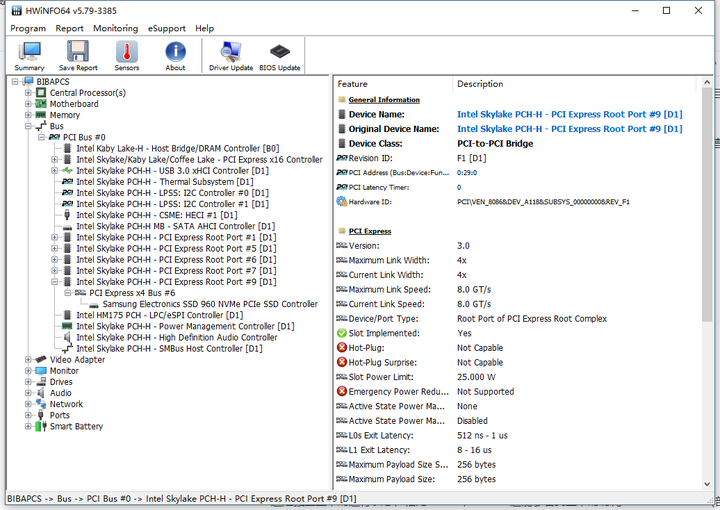

在“Bus”目录下,找到与PCH相关的PCI Express Root Port,这些都是南桥下挂载的PCIe设备,其中就有NVMe固态和雷电3(当然,有些机器是挂载到北桥下的,比如AW13)。
上图中就是第9个端口下,挂载了一个三星NVMe固态,右侧可以看到是PCIe 3.0*4带宽,实际运行也是4倍速。如果想要查看雷电接口,需要先连接一个设备到TypeC才能查看。

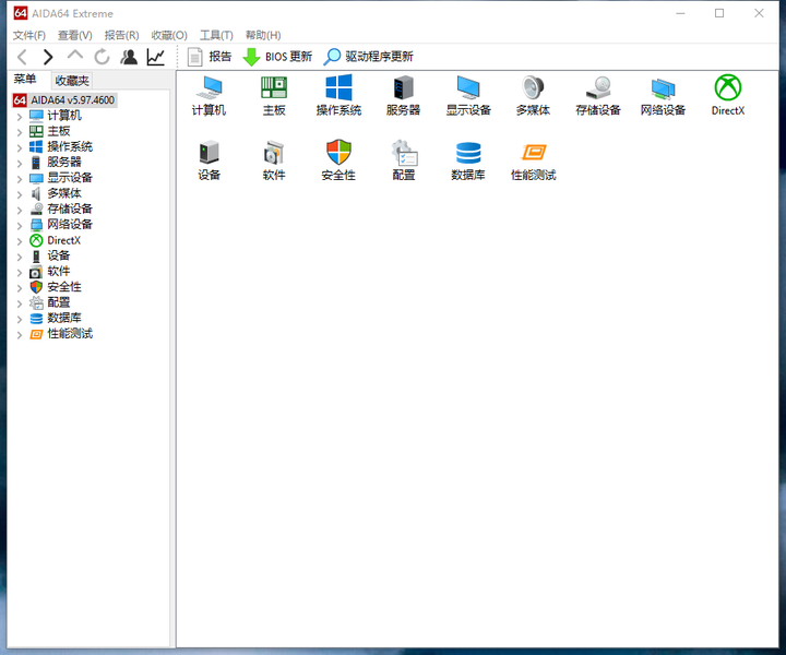

【6】AIDA64
这是一款跟hwinfo实力相当的检测软件,支持中文,是入门玩家必学的软件之一。
PS:试用版的某些项目无法查看,升级为旗舰版可以百度找密钥。
主界面和hwinfo类似,不过有了中文后就比较方便使用了,对于一般玩家来说更容易上手。左侧条目很多,玩家可以依次查看,下面介绍一些评测室常看的项目。

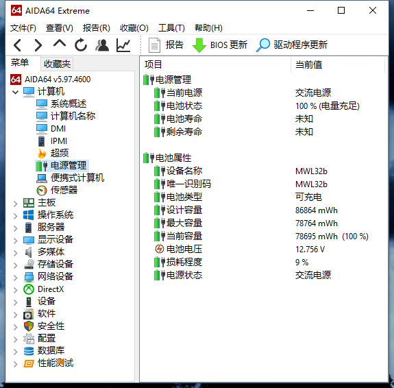

在“计算机”目录下的“电源管理”,可以查看笔记本的电池信息,包括型号、设计容量、实际最大容量和电压。

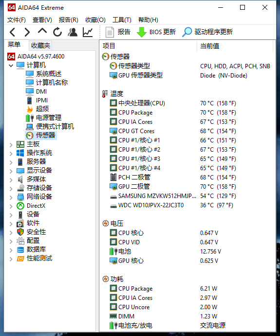

“传感器”中可以查看一些硬件的温度,这里主要是查看CPU温度、电压和功耗。

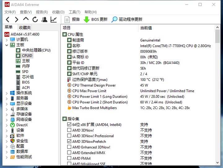

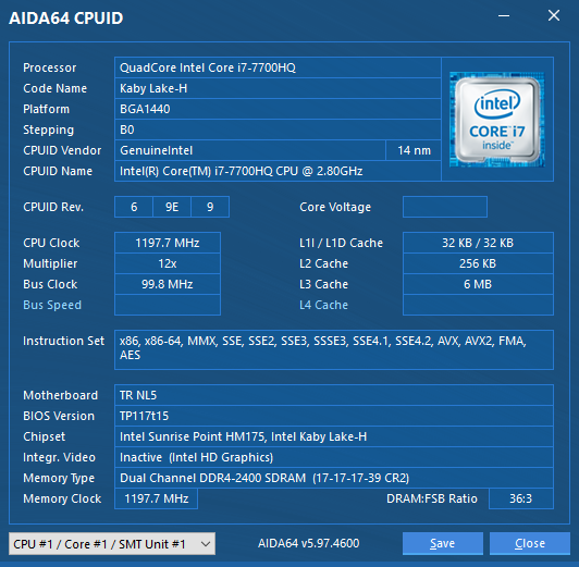

在“主板”条目下的“CPUID”中,可以查看CPU的功耗配置信息(PL1/PL2+真男人时间)和睿频信息,在XTU中更改过这些参数的话,打开AIDA64就会显示实际的数值,而不是处理器默认数值,所以这里就可以查看笔记本是否对功耗或者睿频进行了“缩水”(有些超极本就会缩减功耗配置)。这里还可以查看CPU支持的指令集和特性。

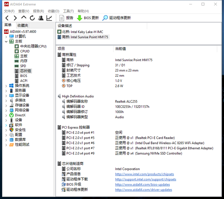

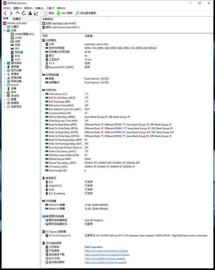

在“芯片组”中有两个设备,“北桥”和“南桥”。北桥现在都是集成在CPU中了,它的功能就是与内存、核显和高性能PCIe设备(比如显卡、NVMe固态)通讯,跟CPU直连。这里可以看到芯片组是否支持虚拟化、支持的内存类型和频率、内存工作时序、核显状态和北桥下挂载的PCIe设备。
一般笔记本中,北桥的PCIe设备就只有独显因为它只有16条通道,台式机有20条就能再分出4条给NVMe固态,未来笔记本芯片组可能也会这样。
“南桥”是掌管一些功耗较低,通讯要求不那么高速的设备,一般在主板上,但是近年来超极本已经把南桥整合到了CPU基板上,可能下一步就是集成在CPU中了。
南桥不直连CPU,是靠总线连接的,标压U为DMI总线,低压U为OPI总线(比标压的带宽少一半),延迟也稍大。南桥也有PCIe控制器,可以连接NVMe固态、网卡、雷电3等设备,有些轻薄本的独显其实也是挂载在南桥下的。
和北桥的PCIe设备相比,南桥的这些PCIe设备可以做到热插拔,这也就是为何Surface Book可以弹出独显的原因,但南桥的PCIe设备会因总线带宽和延迟受到限制,各有利弊。
在这个页面下可以查看南桥的信息、声卡和PCIe设备,空闲的PCIe可能会是某些还未启用的设备,比如雷电3控制器需要插入设备后才显示。

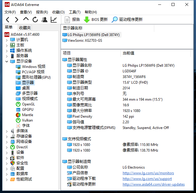

在“显示设备”的“显示器”列表中,会列出当前笔记本的屏幕和外接的显示屏信息,这个信息十分重要,如果AIDA64能够识别,这里就会显示出笔记本屏幕的面板型号,比如上图中的屏幕就是LG的LP156WF6系列,而像鲁大师这种软件只会显示ID即LGD046F,前者可以在屏库网中搜索到面板信息,后者就不能。

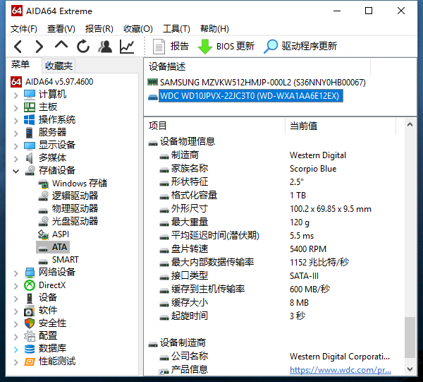

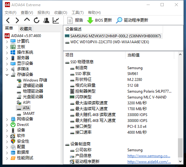

在“存储设备”的“ATA”目录下,可以查看笔记本中的硬盘信息,如果AIDA64能够识别它,在右下角的项目中就能看到“SSD物理信息”或者“设备物理信息”,这里会显示硬盘的型号和规格。很多固态显示的型号并非是大家熟知的名称,这里就能看出来了,比如三星的MZVKW512HMJP就是512G的SM961,看前者很多人估计不懂,但是后者知道的人就很多了。

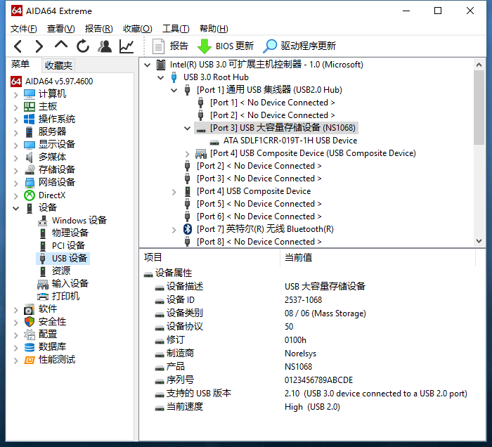

在“设备”的“USB设备”下,可以看到这台机器的全部USB设备及可用的空闲接口,不过USB3.1控制器需要连接后才会显示。有时候如果玩家无法确认当前的USB设备到底是2.0还是3.0或者3.1,这里就可以给大家解惑了,比如上图中的移动硬盘,它的主控是NS1068,支持USB3.0的,然而机器的接口是USB2.0,所以当前的速度只是“High(USB2.0)”。

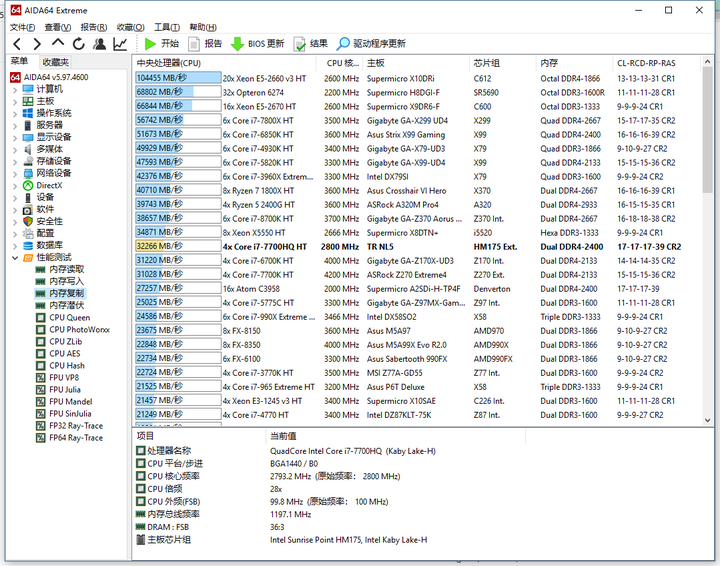

在最后一个项目“性能测试”中,玩家可以测试自己的机器性能,然后和列表中的其他型号进行对比,这些项目是内存和CPU相关的,注意测试时尽量没有后台程序,按F5就可以开始。

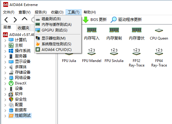

除了查看左侧列表中的各项信息,AIDA64还有几个额外的项目,这些在菜单栏的“工具”类目下。

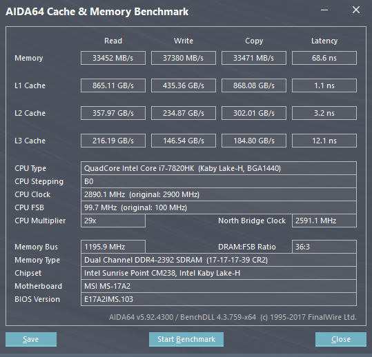

“内存与缓存测试”中,玩家可以测试机器的内存+L1~L3缓存性能,单双通道内存在这里就可以显著的区别开,L1~L3性能跟CPU的频率、架构有关。点击中下方的“Start Benchmark”开始测试。

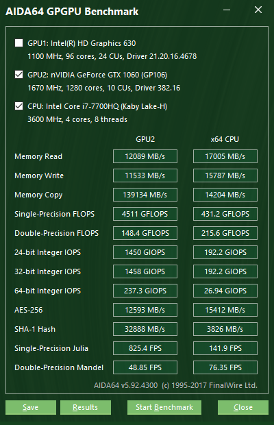

“GPGPU测试”,可以测试CPU和显卡的理论性能,注意左上角勾选的显卡,测试核显就把独显的取消勾选,测试独显就把核显取消勾选。这些项目和主界面下的测试有重叠,有些项目的负载不算很高,所以限制性能的可能不是TDP而是物理规格。
“AIDA64 CPUID”中,这个功能跟CPU-Z差不多。

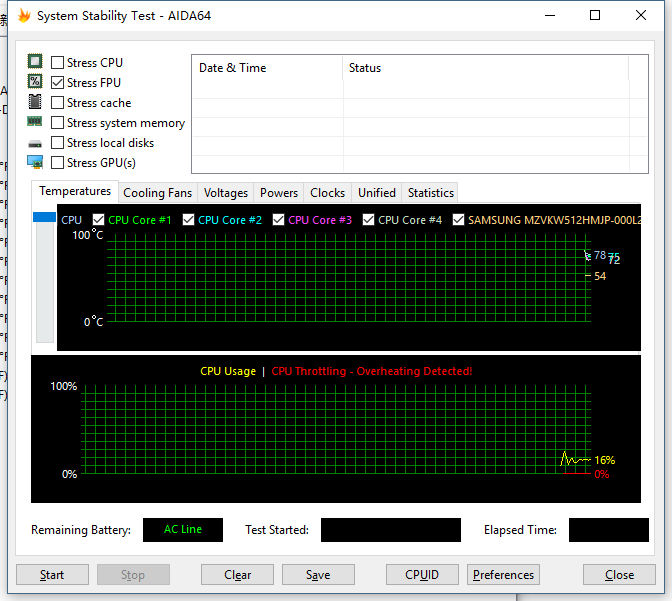

“系统稳定性测试”中,是AIDA64的另外一个重要功能——烤机。默认情况下,左上角勾选的项目有4项,不过那并不是实际最大发热表现,玩家烤机时只需勾选一项,“Stress FPU”即可,这就是所谓的单烤FPU。(不过这个并不是全部CPU都适合,对于ATOM系列的CPU来说,单烤CPU才是最大发热,因为这类CPU的浮点阉割很严重)
烤机是机器的极限发热测试,如果你的机器没有良好的散热或者进行了超频/降压,请慎重测试稳定性。
