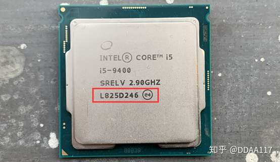

事实上,OEM厂商是绝对不敢随意抛售用不完CPU的,因为英特尔处理器最后一行Batch码不仅告知产地及生产周期,还会有批次等信息,大客户可以被追查,而且可能会面临严厉处罚。
这颗由OEM厂商流出的i5-9400处理器(i3-9100/i5-9400/i7-9700都不会零售)最后一行Batch码是否为真,我表示怀疑,因为它的生产周期实在有些早(去年上半年/这个时候i5-9600K也才开始QS测试),很可能是被抹除信息、重新打码后流出来的。

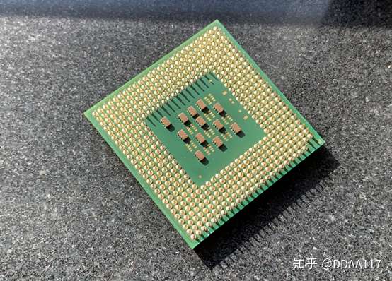

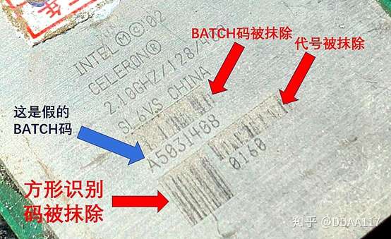

这是一颗从废品收购站某主机拆出来的经典Socket 478接口赛扬4处理器,如果你觉得它的顶盖信息很模糊,请仔细看下面的放大图片:
OEM厂商为了抛售这样一颗处理器可谓“费劲心思”,它不仅要把各种信息码都给抹去,而且还“很拙劣”地伪造了一个BATCH码。
这个BATCH码拙劣在哪里呢?这是一颗当年由英特尔中国成都工厂封装的处理器,正确的产地识别代号是数字“5”,然后伪造人员仅仅是简单地根据“模板”随机填充数字和字母,产地码居然写了一个“A”,一个缺省值。

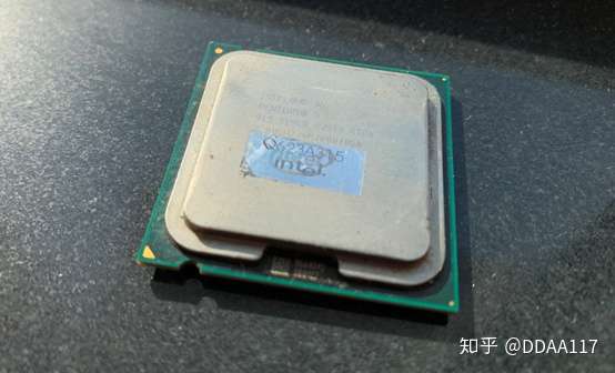

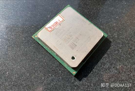

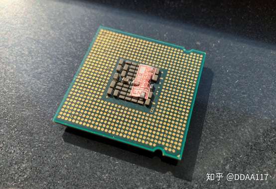

之前在电子垃圾街看到一个LGA775接口的奔腾D-915,最早的双核处理器系列,不值钱,但上面的贴纸吸引了我。

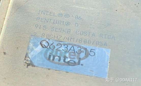

一张厚厚的印有“英特尔LOGO”以及Batch码的镭射标签居然直接就贴在了CPU表面?虽然造型很官方,很唬人,但英特尔自己不至于蠢到不为CPU散热问题造成巨大影响所考虑吧?
而且这个Batch码Q623表示这是一颗由马来西亚分支工厂(马来主工厂代号为L/服务器为J)于2006年第23周封装的处理器,但上面的封装产地已经写明是COSTA-RICA哥斯达黎加,直接前后矛盾。。。。哥斯达黎加的产地代号是数字“3”。

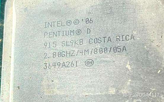

用指甲以及橡皮将表面的贴纸清除干净后真相大白。3649,表示这是由哥斯达黎加工厂于2006年第49周封装的处理器,A261可以指向特定大客户,但究竟是谁不得而知(只有英特尔还有客户本身才知道了)。
如果你了解处理器的历史就会知道,这颗生产于2006年年底(一年总共就52周)的奔腾D处理器在生命周期的中后端遭遇了酷睿架构(包括酷睿架构新奔腾)的惨烈冲击。厂商们为了竞争市场早已大面积铺开跨时代意义的新架构产品,酷睿也没有给Netbusrt架构任何喘息和腰斩的机会,曾经象征着高端与性能的大奔腾时代草草结束,奔腾D作为末代皇帝,维护着最后高价尊严,被OEM厂商清出仓库,也是一种必然。
