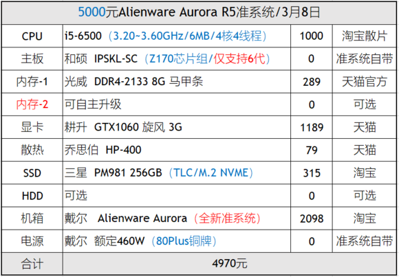

6代CPU方面,价格都比较坑爹,比如四核i5-6500,虽然它的性能还要落后i3-8100约10%,但价格却贵了250。I3-8100散片近一个月也疯狂涨价,目前已经接近750元。
