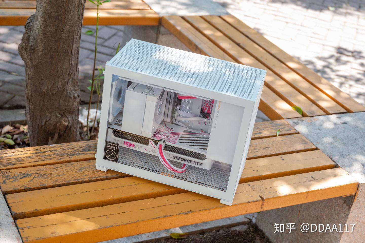

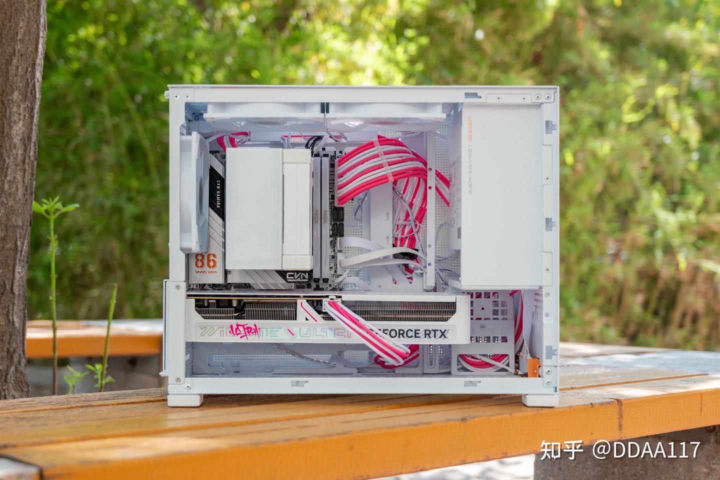

作为入门级i5处理器的继任者,Ultra5的存在感一直比较稀薄。毕竟刚上市的价格不太行,导致大家都不愿意去买它。不过近期经过降价后,它的价格也来到了一个相对合理的位置。再加上新工艺加持下的能耗比和温度表现都有不错的提升,这里就用它来装一台适合宿舍用的游戏小主机给各位看看吧。机器成品如下,D32 Pro这箱子也装过不少次了,是我觉得目前MATX箱子里面最能兼具体积的箱子了,相比ITX箱子也不先大,搭配230F+5060Ti简直是绝配。并且白色的外观,是怎么看都不会觉得腻的。

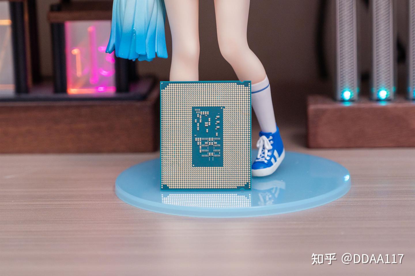

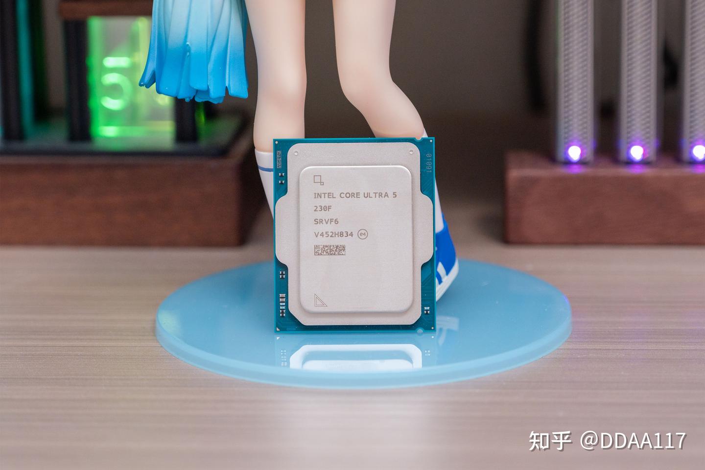

首先是主角,Core Ultra5 230F,和其他的200S处理器一样,都是ARL-S的架构。不过要注意的是,230F的顶盖比265K,225这些要小一些,不要担心是买到了错版CPU,实际就长这样。

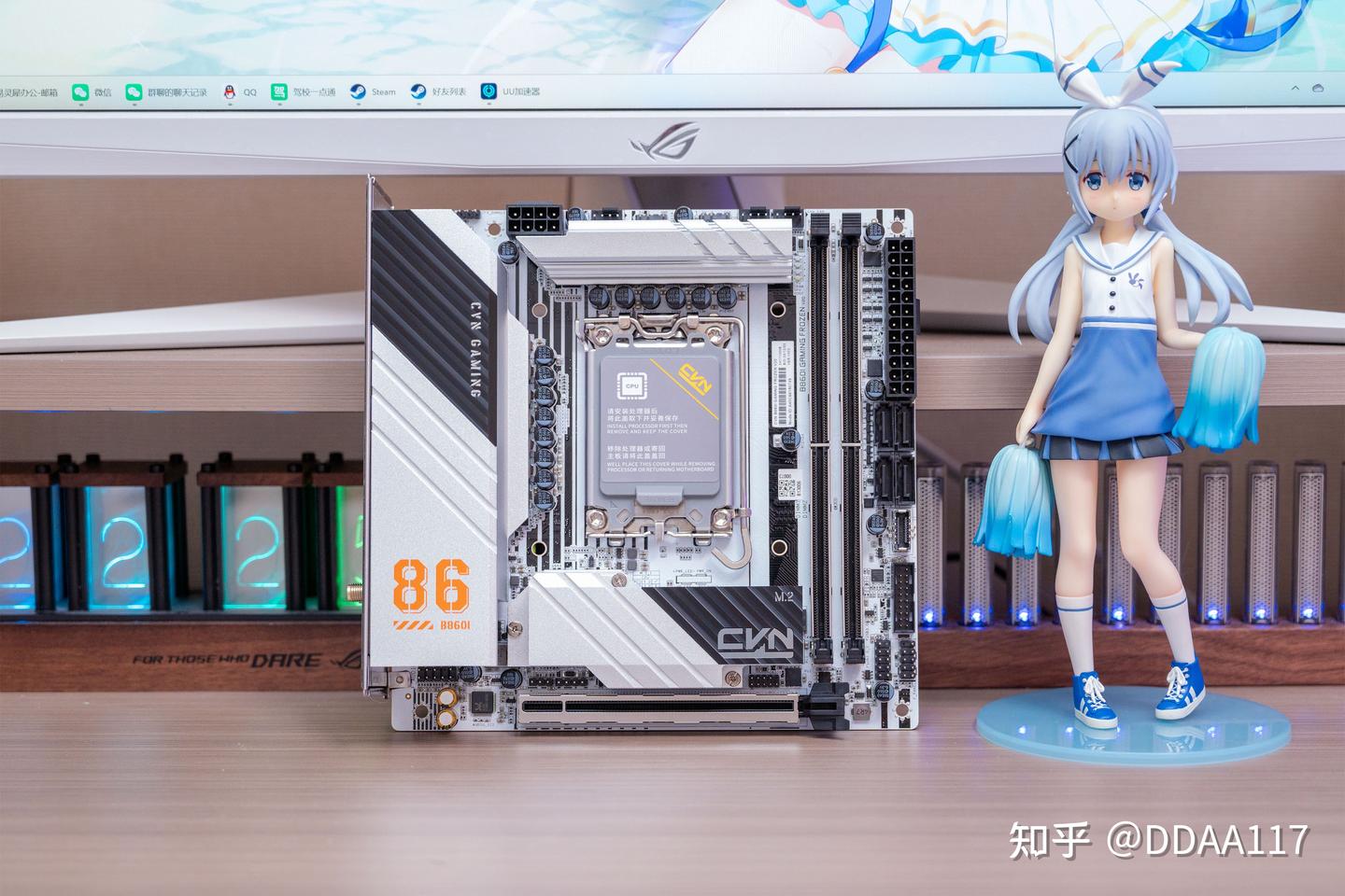

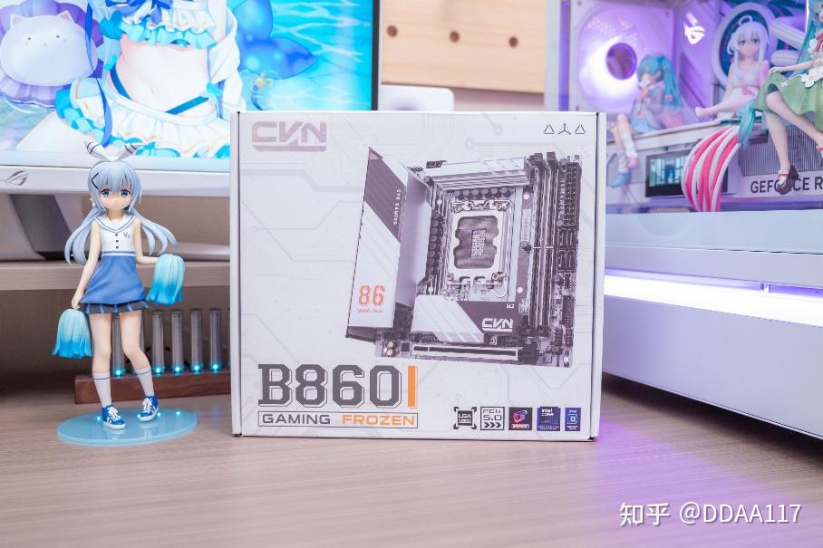

主板使用了七彩虹的CVN B860I登陆舰,虽然是ITX,但是塞在这个体积的MATX箱子里,我并不觉得违和。
由于主板主打白色为卖点,所以附件也都是白色的,这点上用心了。

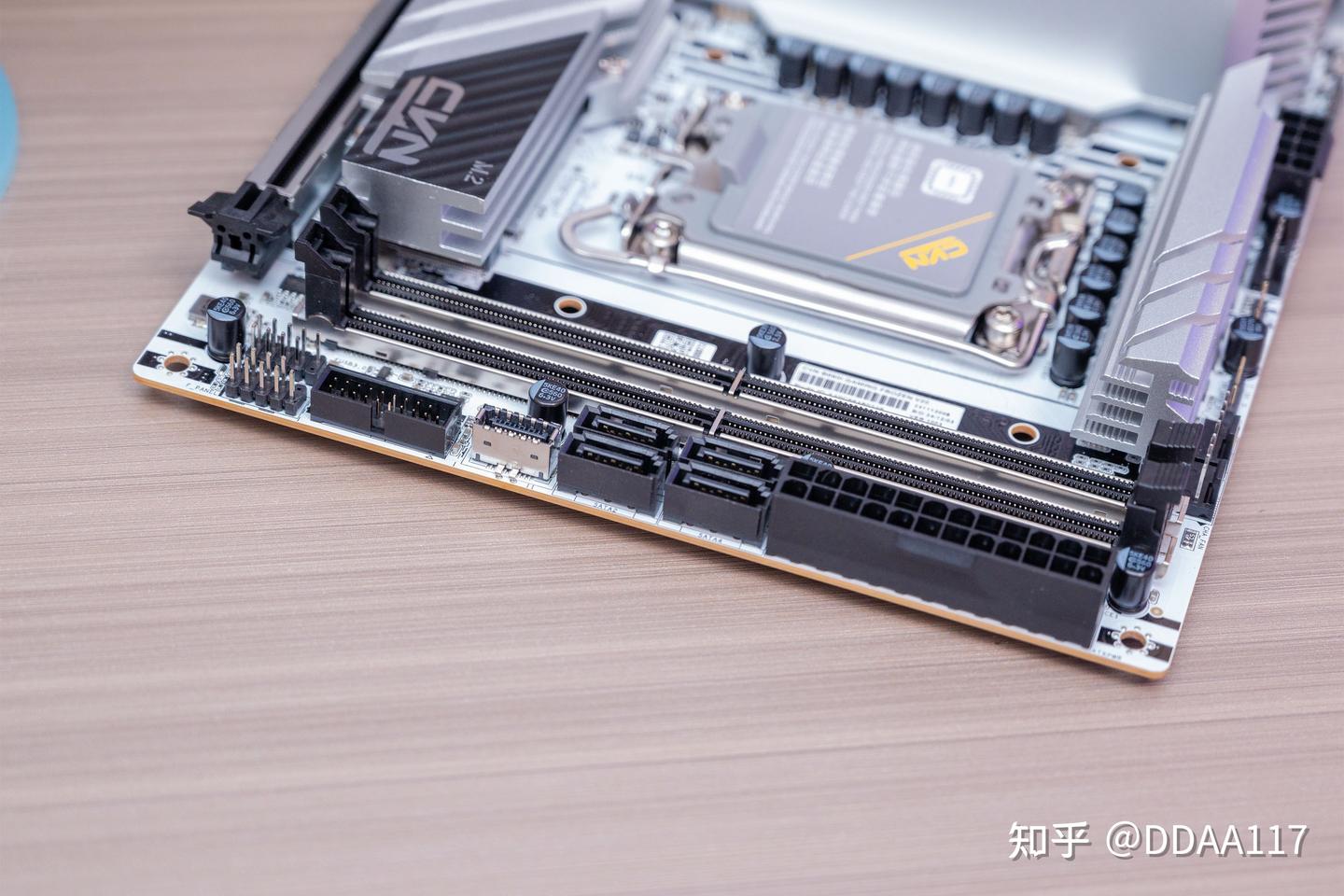

主板为标准ITX主板,双内存槽,1851接口,正面SSD位置有散热片。
主要接口都在侧面,有4个SATA接口,USB3.2-A,USB-C,USB2.0这些一应俱全,不用担心接口不够。

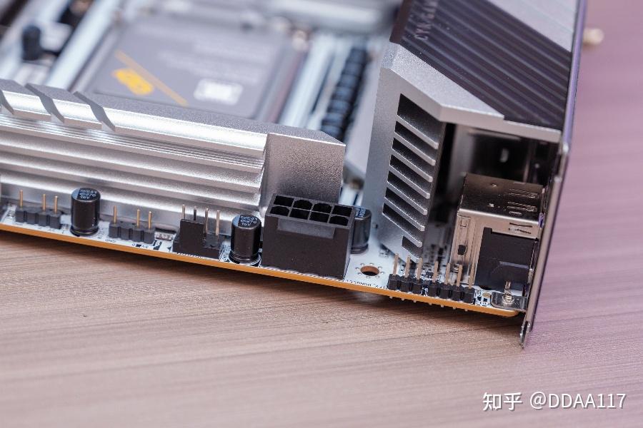

CPU供电为单8PIN,考虑到ITX用户基本上个265K也就到顶了,所以单8PIN应付起来是完全没问题的。

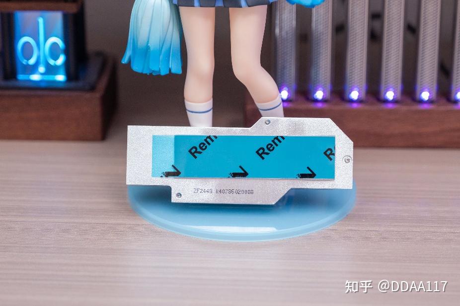

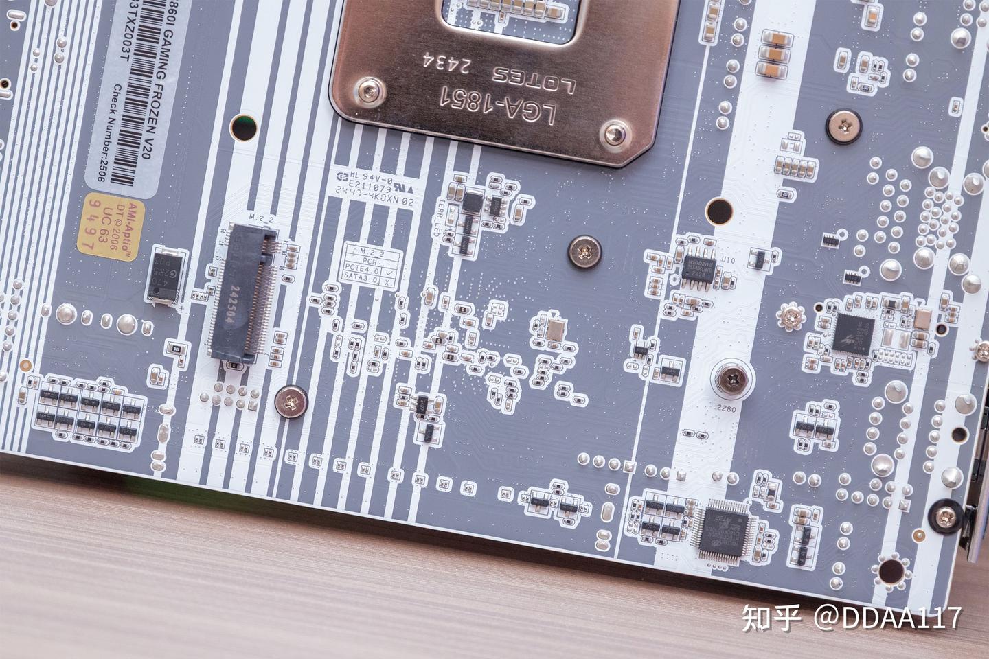

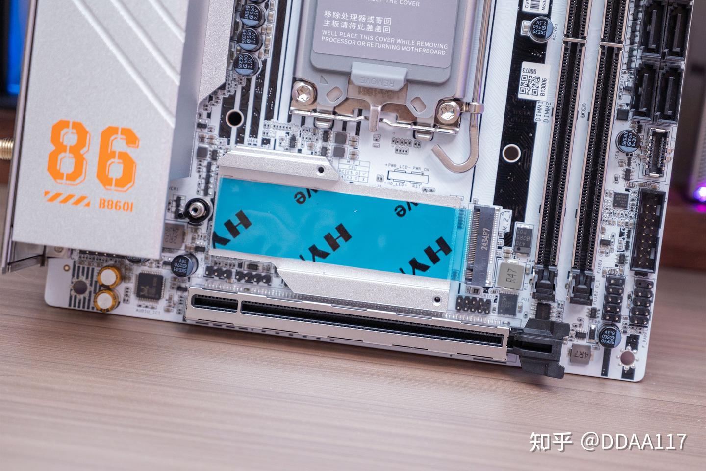

SSD有双面导热垫,除了正面的散热片,主板上的那块也有。实测双面颗粒的KC3000放上去也没问题,没有出现盖不上的情况。

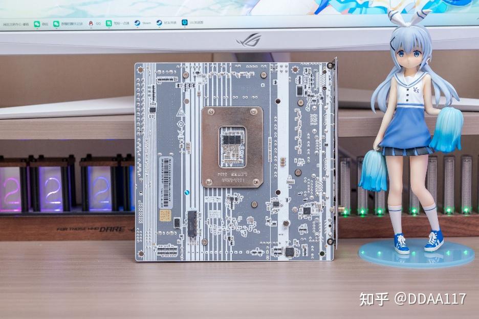

背部如下,相比普通的ATX板子,ITX背面还是有不少元件的,主板做工相当规整。
第二个2280接口,如果你只有一个SSD,后续又打算扩展的话,推荐先把SSD放在这里。

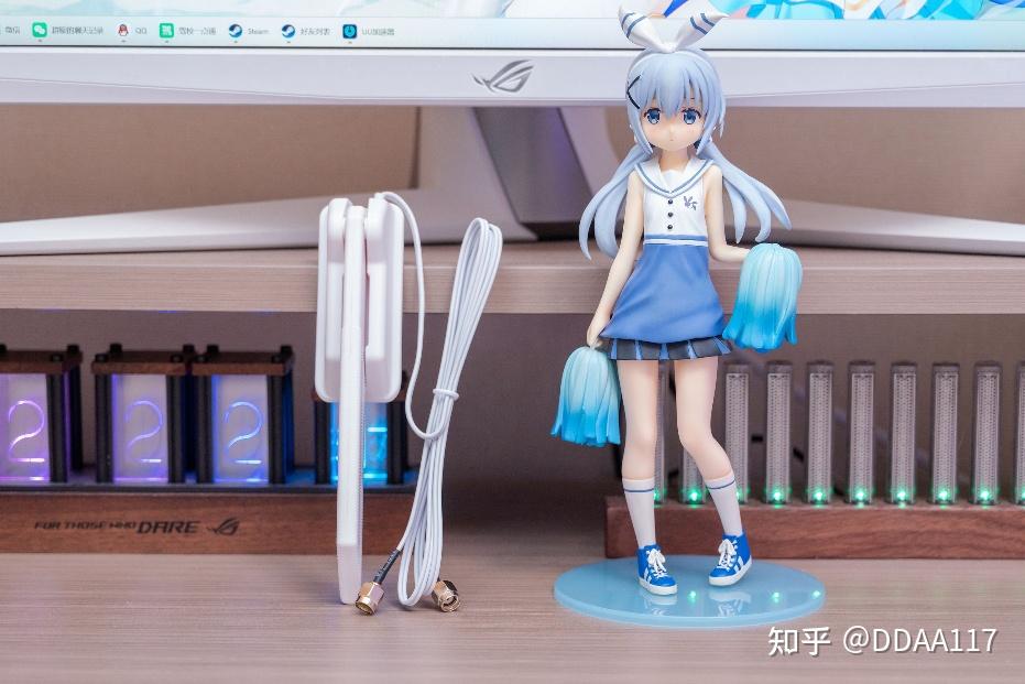

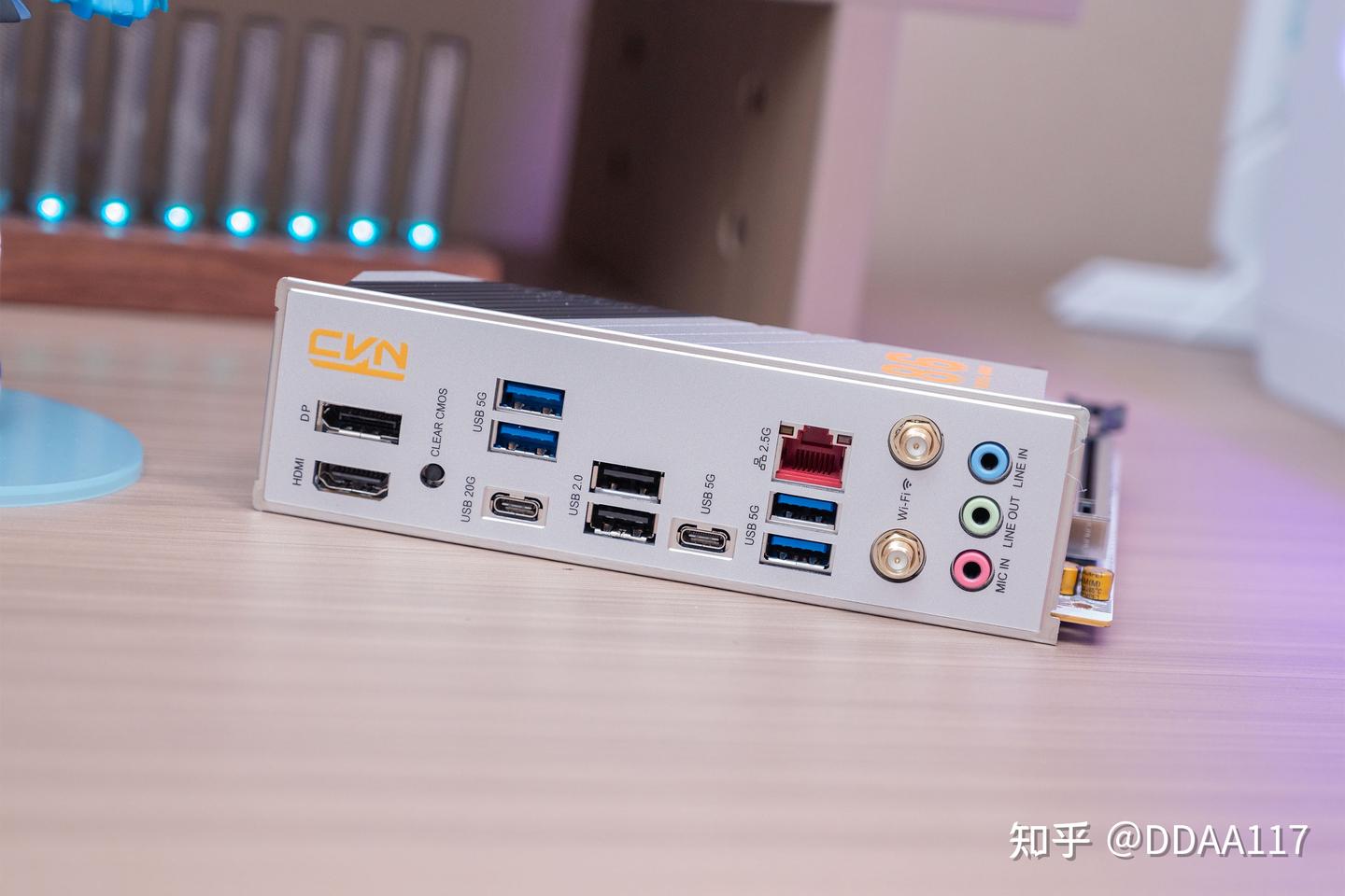

输出接口也是一应俱全,双USB-C,2.5G口,WIFI等一应俱全。

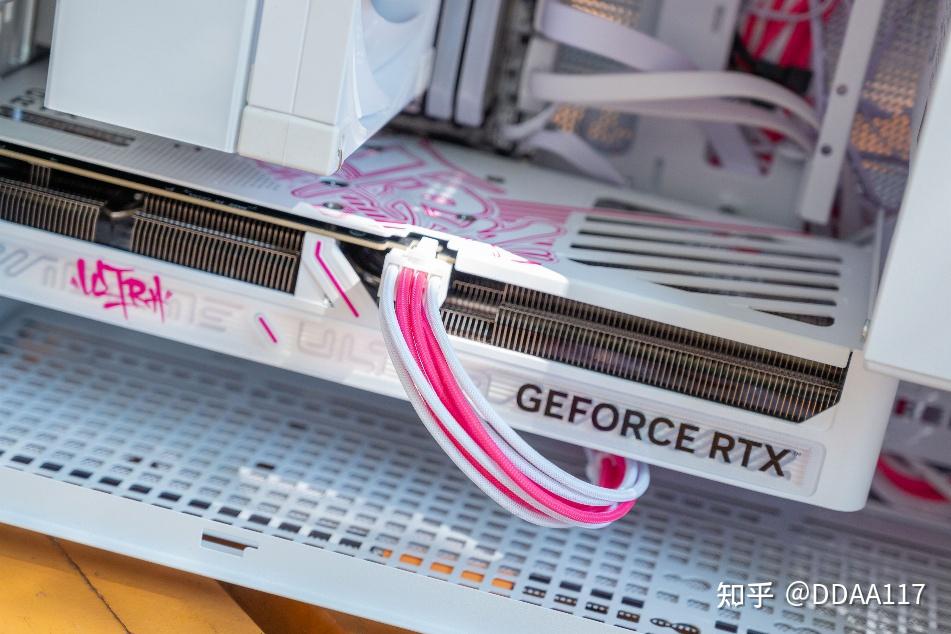

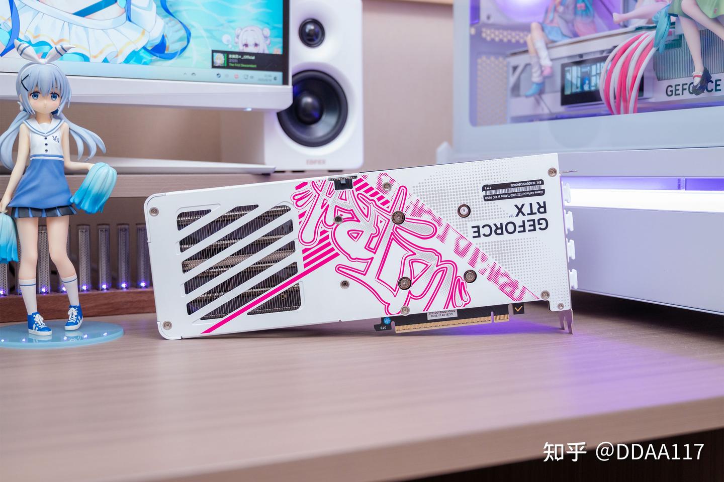

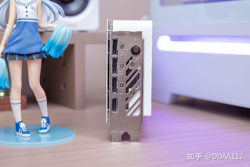

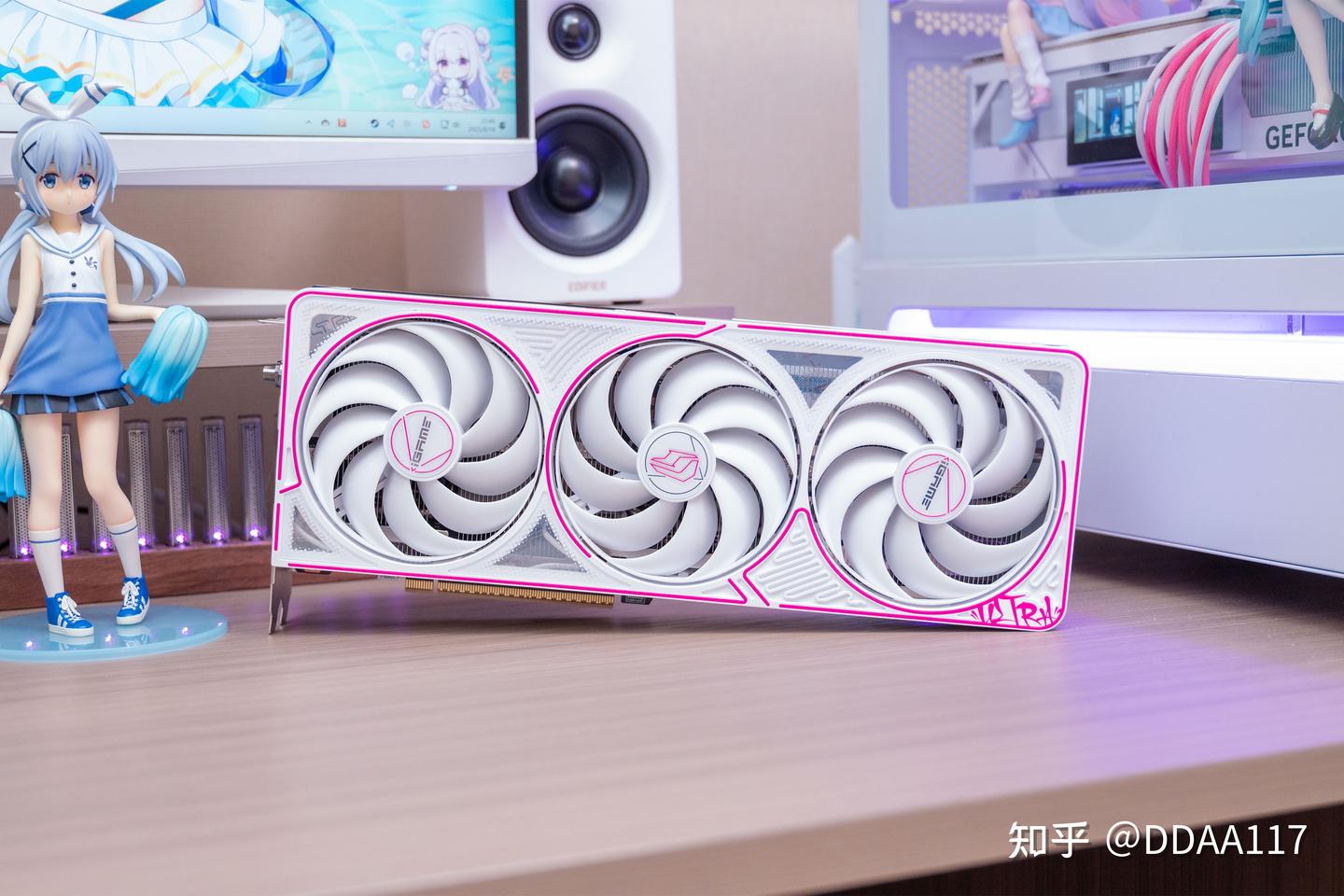

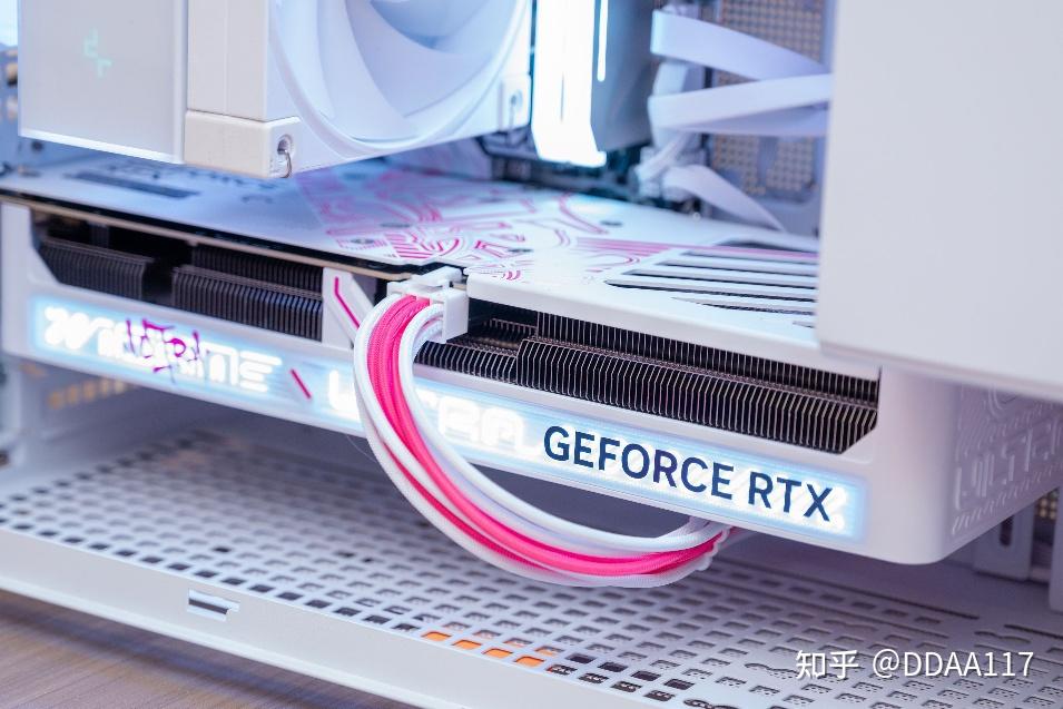

显卡使用的是七彩虹的RTX5060Ti Ultra W,没有用双风扇的版本,因为觉得三风扇塞里面更好看一些。

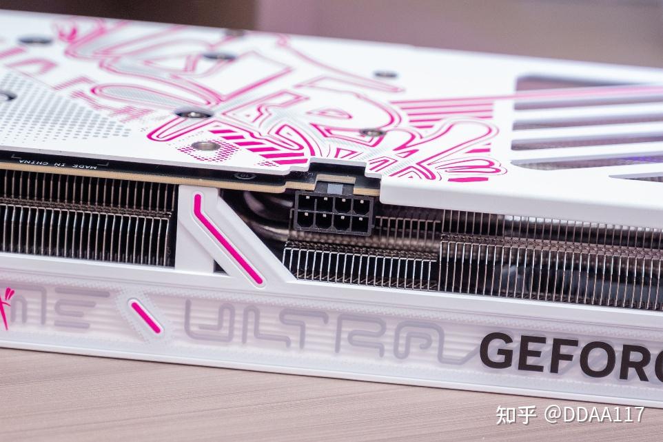

8PIN接口,毕竟这玩意也就满载180W,上个16PIN属实没必要,毕竟16PIN接口的成本本身也挺高的。

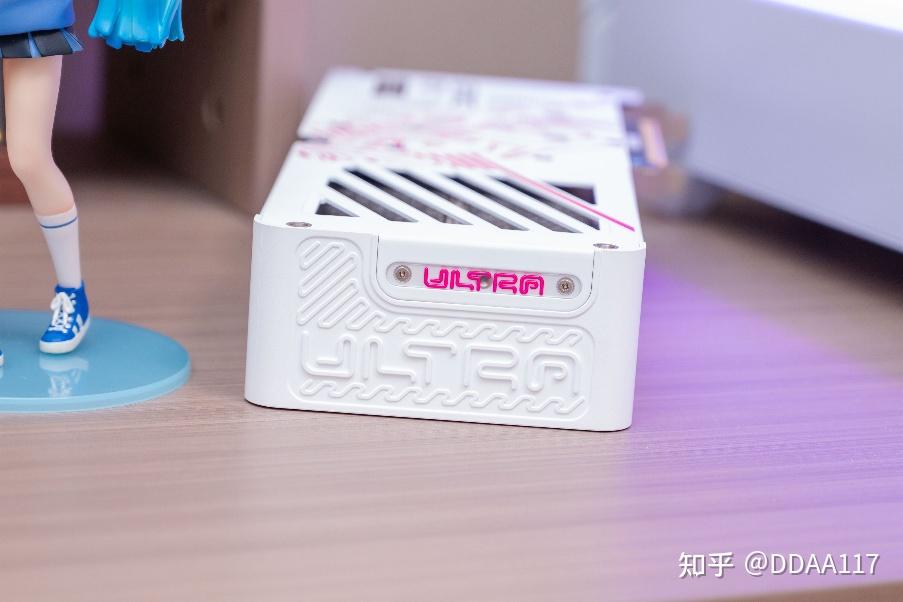

侧面有ultra的装饰,整卡设计很美观,白色卡里面颜值最高的那批了。
输出接口是3DP+1HDMI,比同价位的9060XT还是要良心不少的,隔壁输出都缩了一个,不太行。

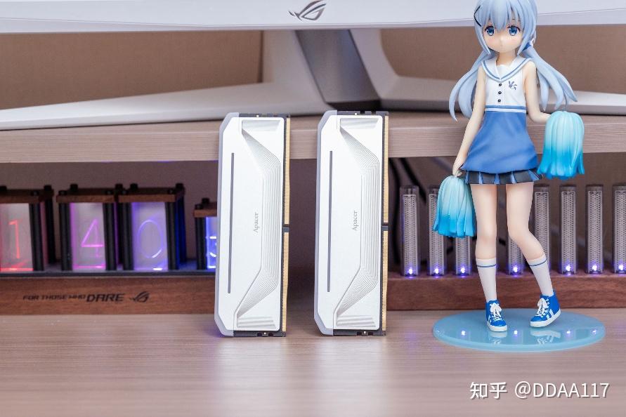

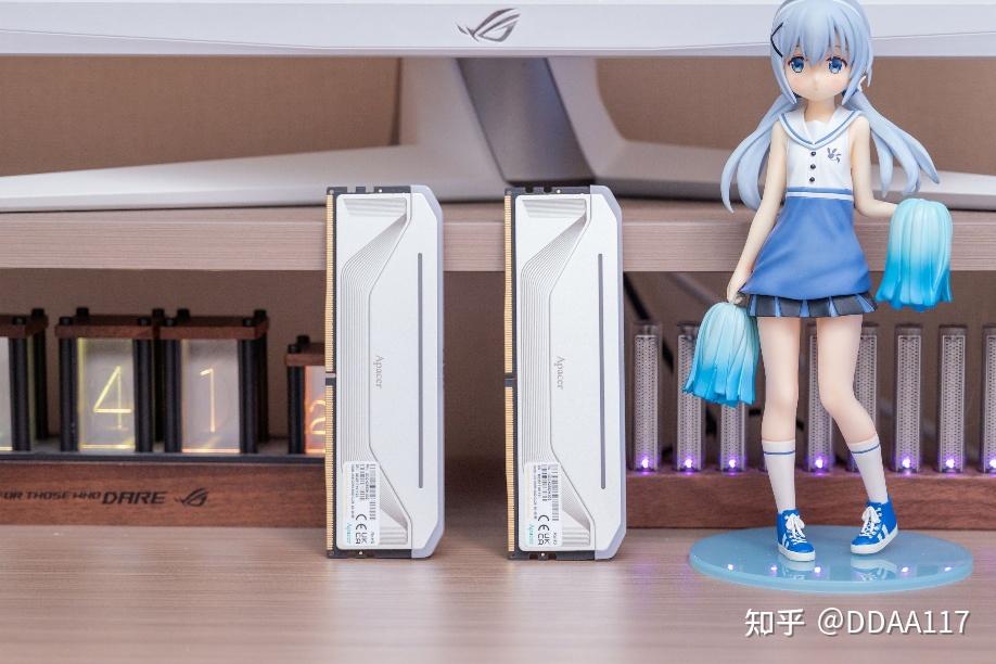

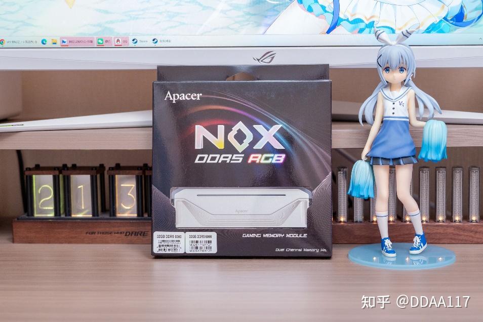

内存使用了两根宇瞻的暗黑女神32GB DDR5 6000内存,毕竟230F你塞个8000内存成本也确实挺高,6000的就行了,还能超频。
机器成品如下,D32Pro这箱子也装过不少次了,是我觉得目前MATX箱子里面最能兼具体积的箱子了,相比ITX箱子也不先大,搭配230F+5060Ti简直是绝配。并且白色的外观,是怎么看都不会觉得腻的。

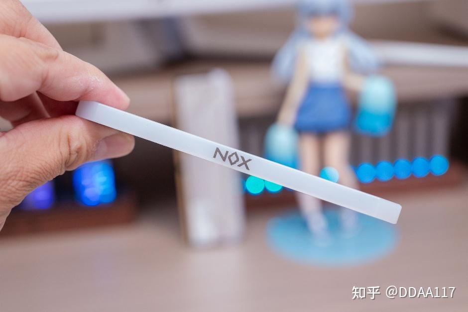

侧面是半透明的亚克力灯带,上面有NOX的logo。

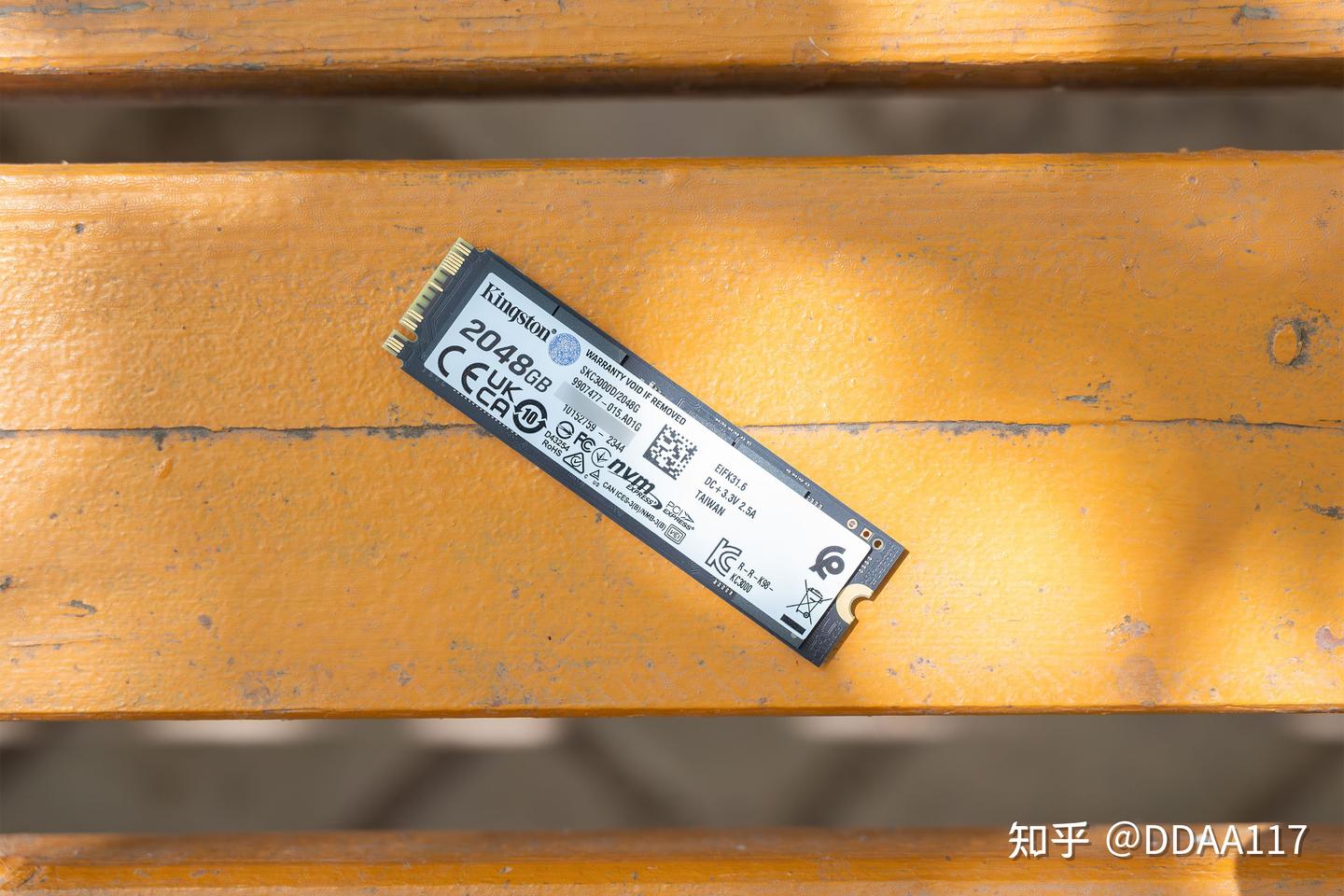

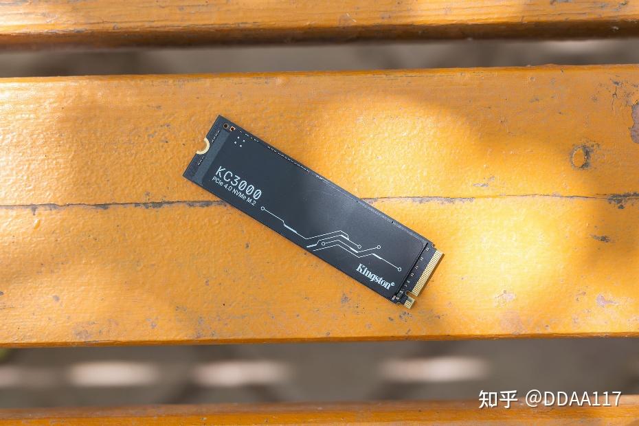

SSD是KC3000 2TB,没办法,手里只剩下它了。

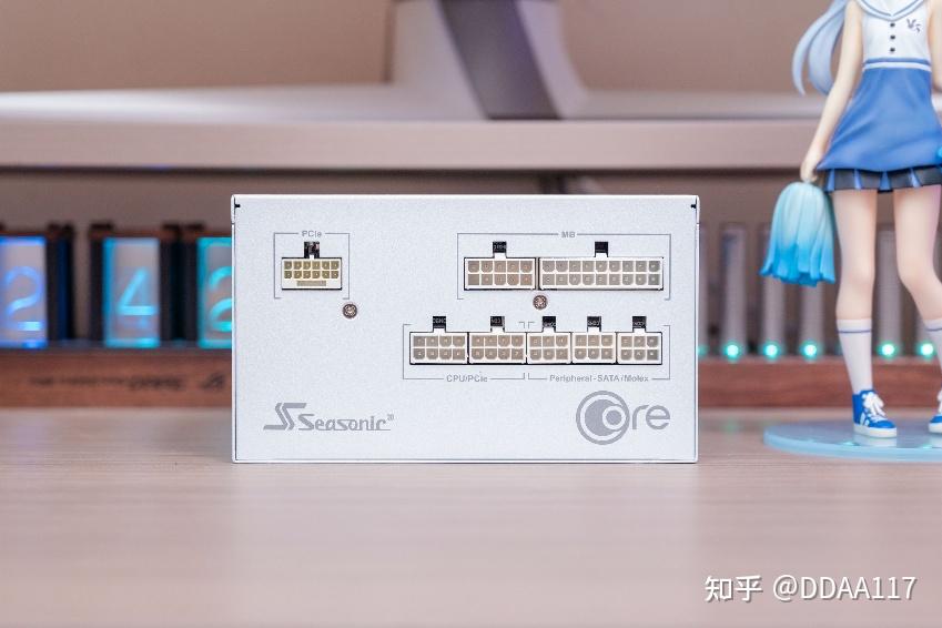

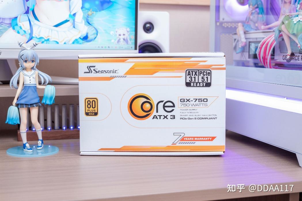

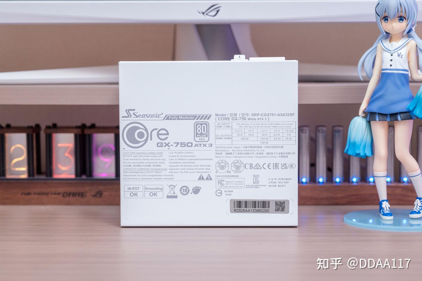

电源是海韵的Core GX750,一个标准的PCI-E5.1电源,也是白的!

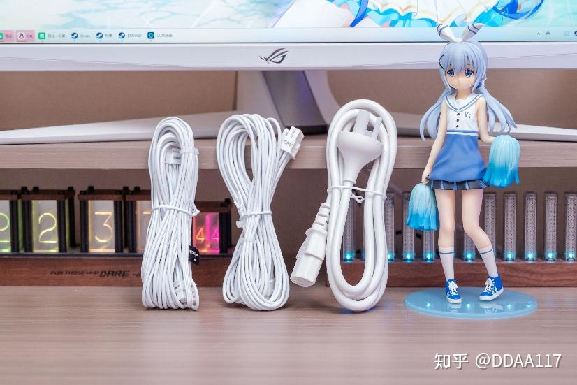

和其他海韵白色电源一样,电源线也是白色的,标配线缆是白色的压纹线。

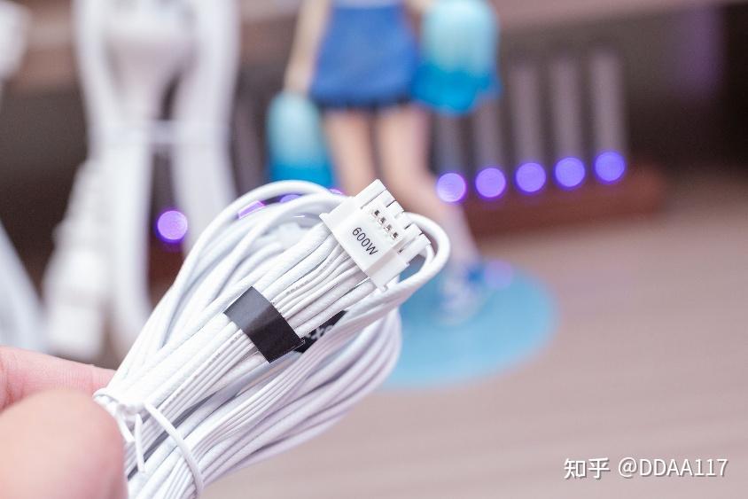

显卡供电居然还是600W的,作为一个750W电源,我觉得给450W的线就行了,免得真有人上600W显卡。

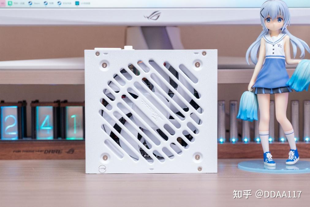

电源本体白色,标配一枚14cm风扇,实测基本听不到声音。
铭牌在电源的另一侧,80plus金牌规格,12V最高输出744W,应付230F+5060ti那是轻松加愉快。
由于瓦数问题,输出接口给的比较少,主要供电只有俩CPU和一个显卡16PIN,不过基本也能满足现在的用户需求。

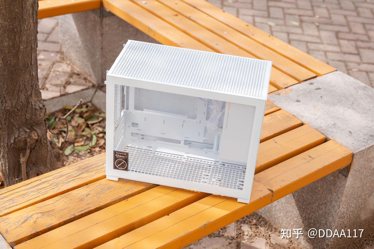

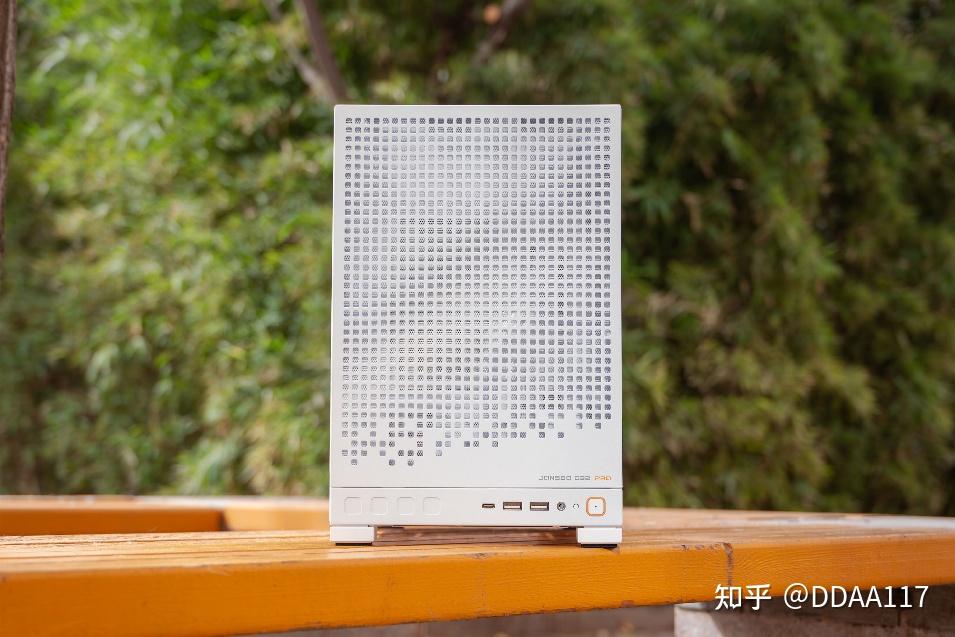

机箱是乔思伯的D32Pro,老演员了,马上还要用这玩意装一套5070ti主机。

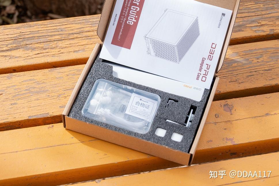

配件盒里面东西不少,除了螺丝以外,还有显卡支架这些。
机箱本体如下,全身都有冲压开孔,保证机器散热。

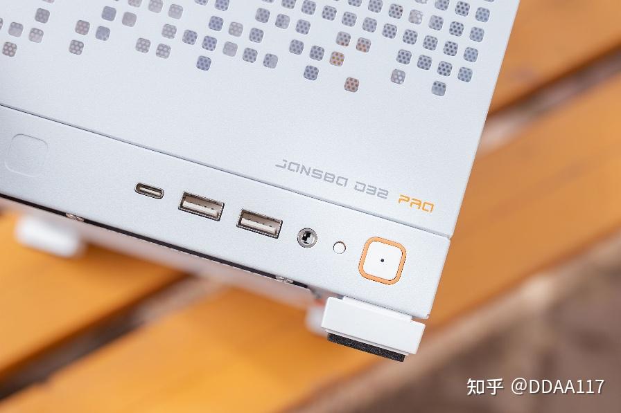

前置面板有USB-C,俩USB-A,以及一个耳麦孔。

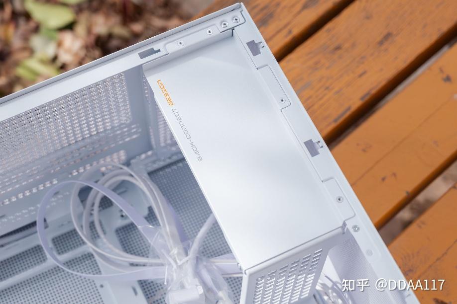

电源有独立的电源仓,不用担心电源线压迫显卡的问题。

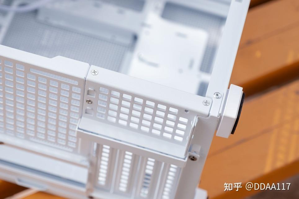

显卡位置有可以拆卸的挡板,方便安装长尺寸的显卡。

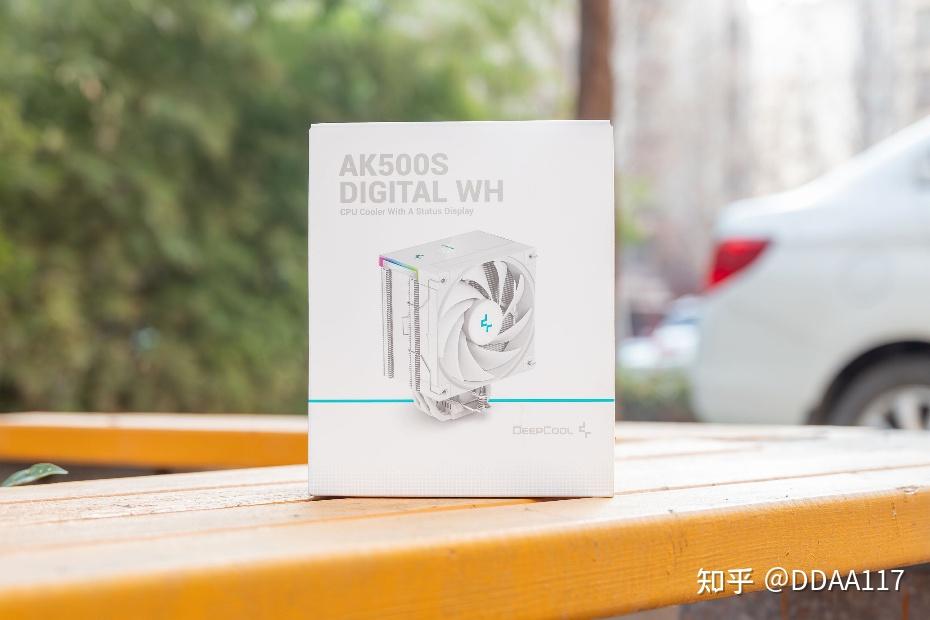

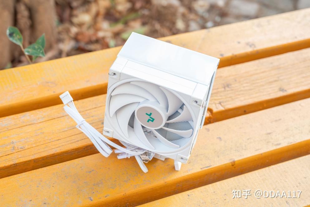

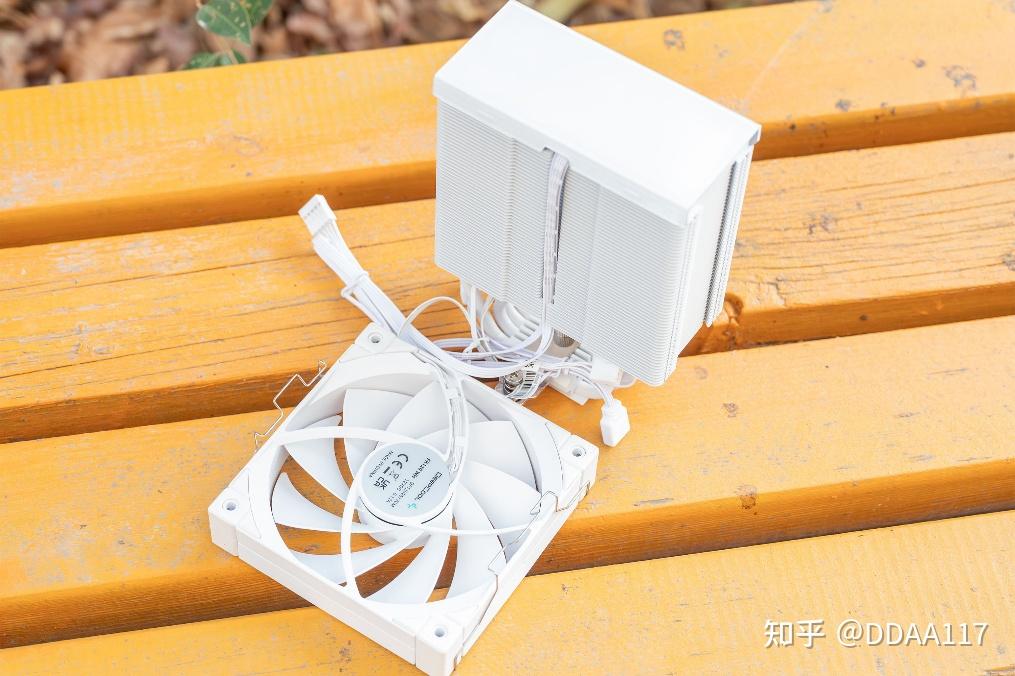

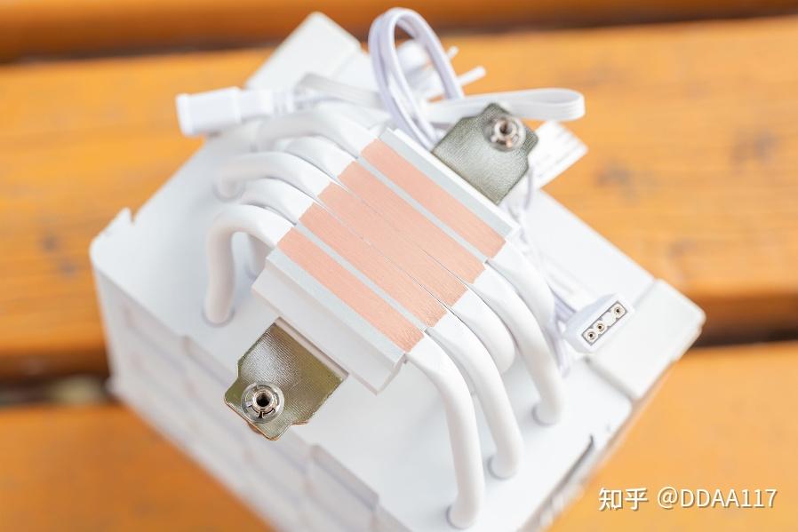

散热器为九州风神的AK500S,反正230F这个功耗,给单塔散热器绰绰有余了。
散热器本体是白色,自带一个USB接口的显示屏,不过都200块钱了居然还是热管直触,这点没想到。

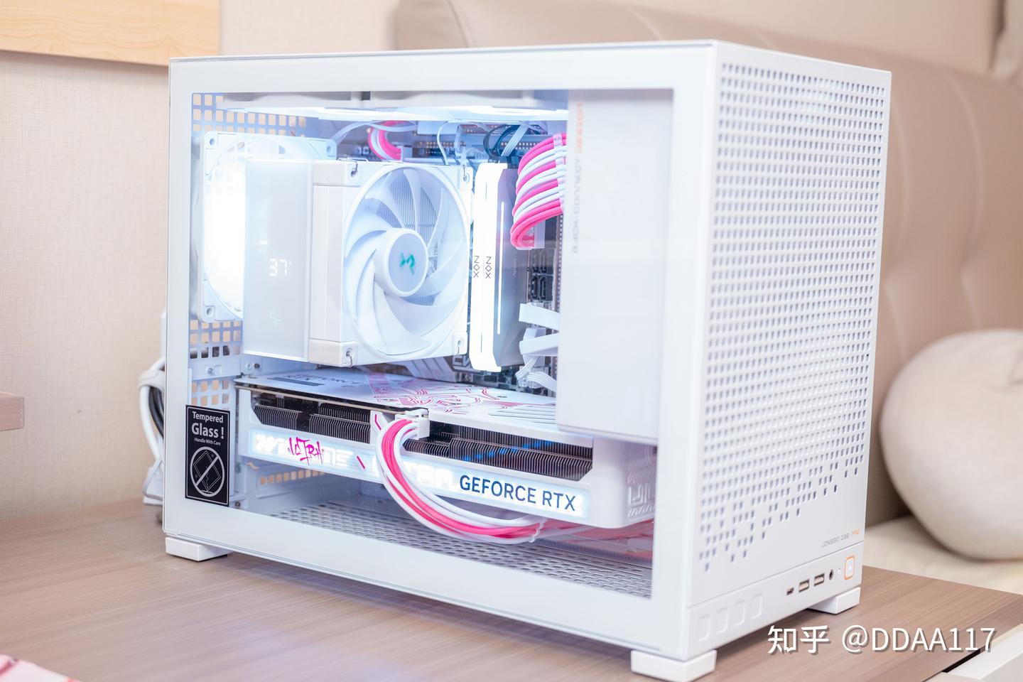

装好后机器如下,虽然比装MATX空荡了一些,不过看上去也还OK。

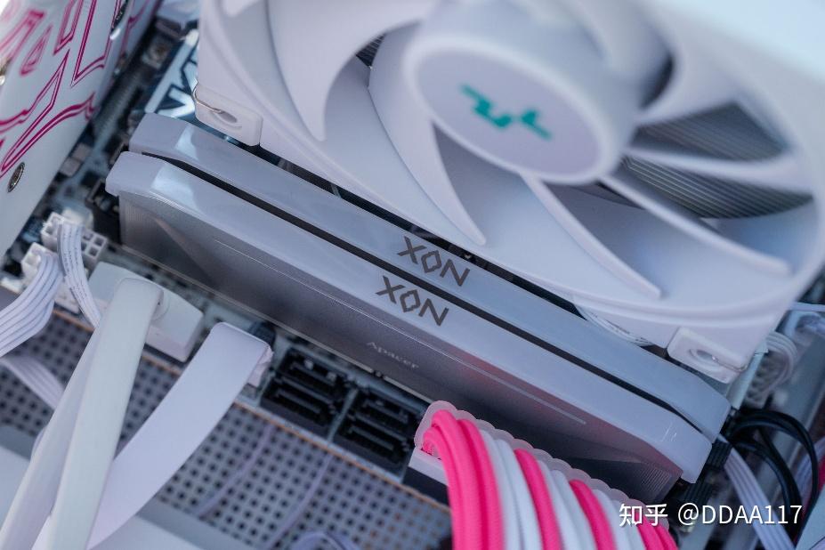

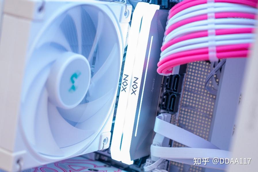

内存细节,单塔对内存的兼容还是非常友好的。
显卡如下,使用了粉白色定制线。
装好后的内存和显卡细节如下,白色的灯光就是耐看。
OK,这就完工了~

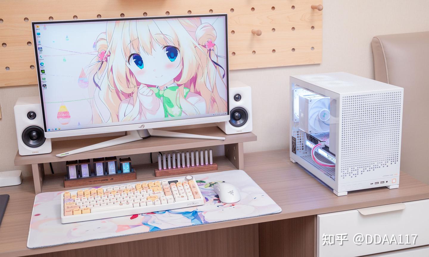

最后是桌搭,白箱子配白色显示器,永远不会过时。

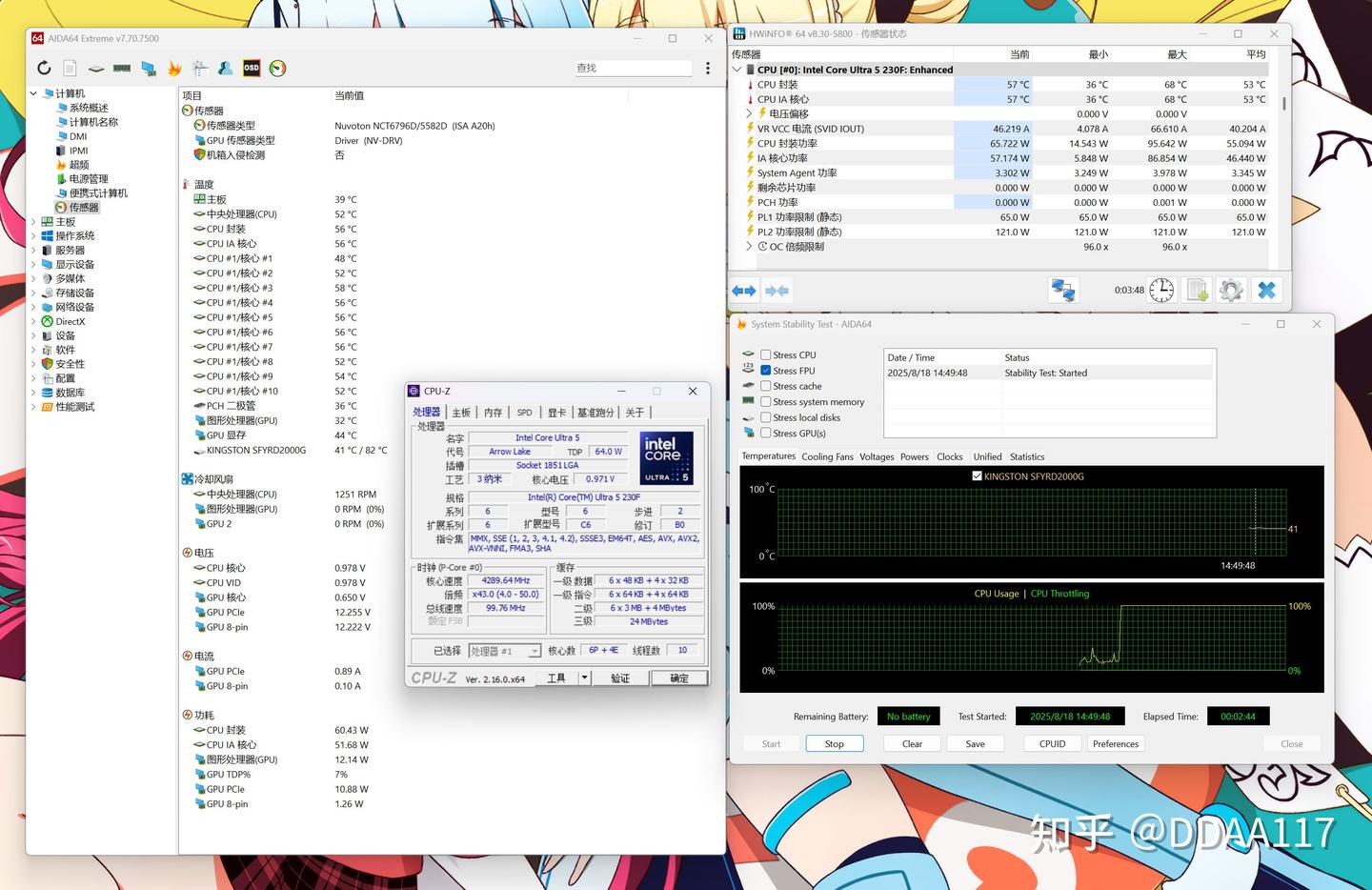

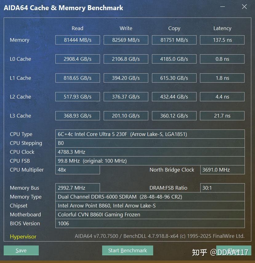

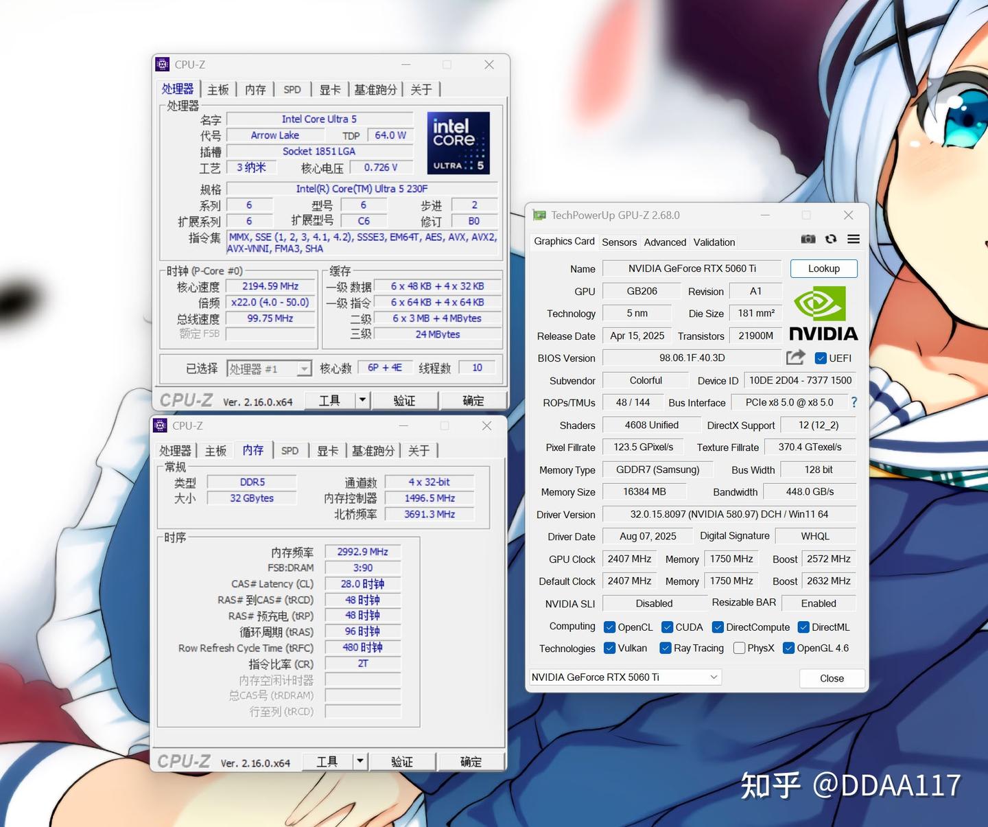

机器的CPU,内存显卡信息如下,CPU为6P+4E的规格,没有超线程。不过三级缓存有24MB,相比前代的产品还是有不小提升的。显卡的规格为4608个SP,搭载16GB 128bit GDDR7显存,带宽448GB/s。内存则是6000C28的时序,不过230F的话,我建议还是超一下内存好些。
不超内存的延时还是挺高的,毕竟和AMD完全不是一个路子,建议超到7600以上。

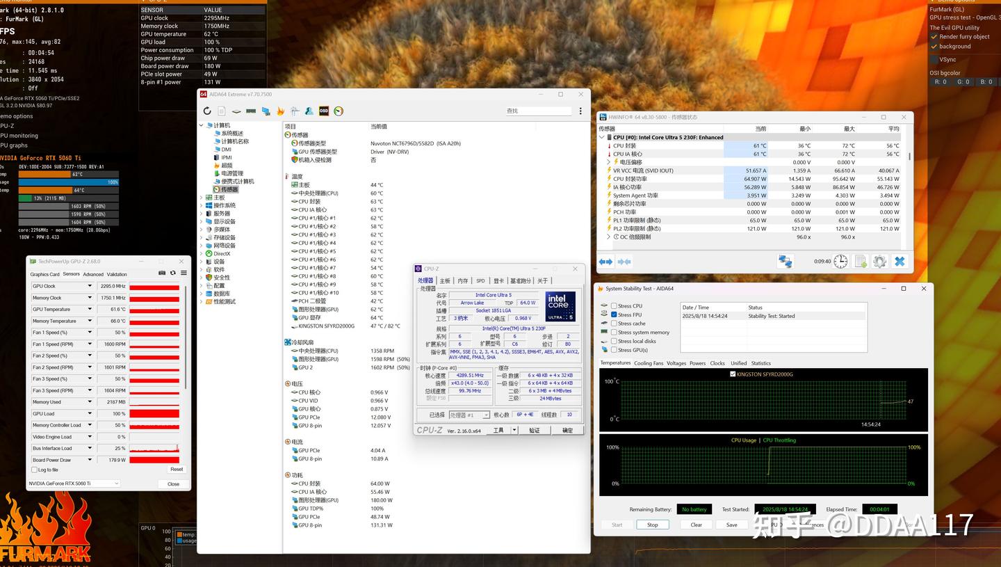

使用默认设置,单拷CPU满载只有65W上下,单塔压轻轻松松。

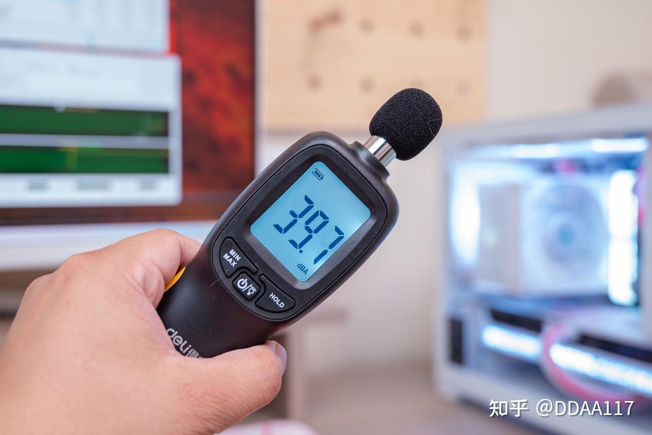

双烤为65W+180W,CPU温度略微高了4℃,不过依旧温度很低。此时显卡61.6℃,机器噪音仅有39.7分贝。要注意,这里我是买错了机箱风扇,这风扇三线无法调速,一直跑在1400转上,如果可以调速,满载应该也就35分贝,可以说是非常适合宿舍使用的低功耗静音主机了。

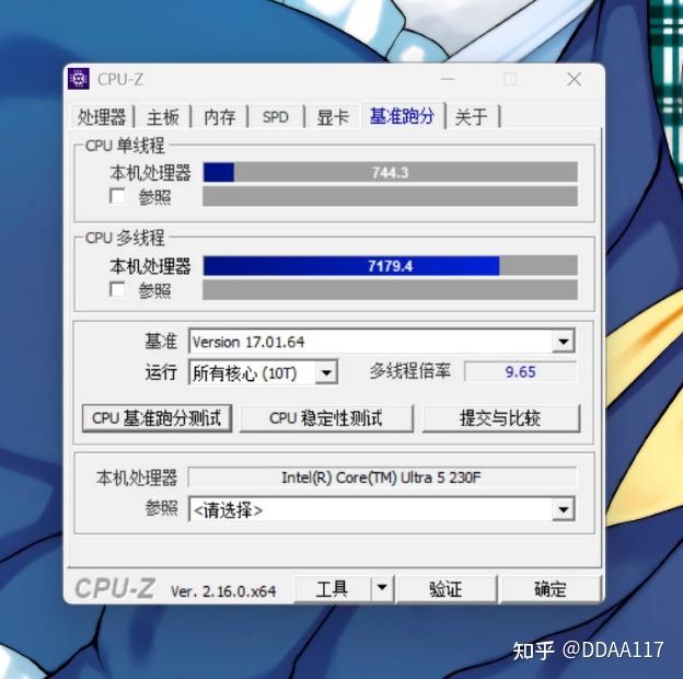

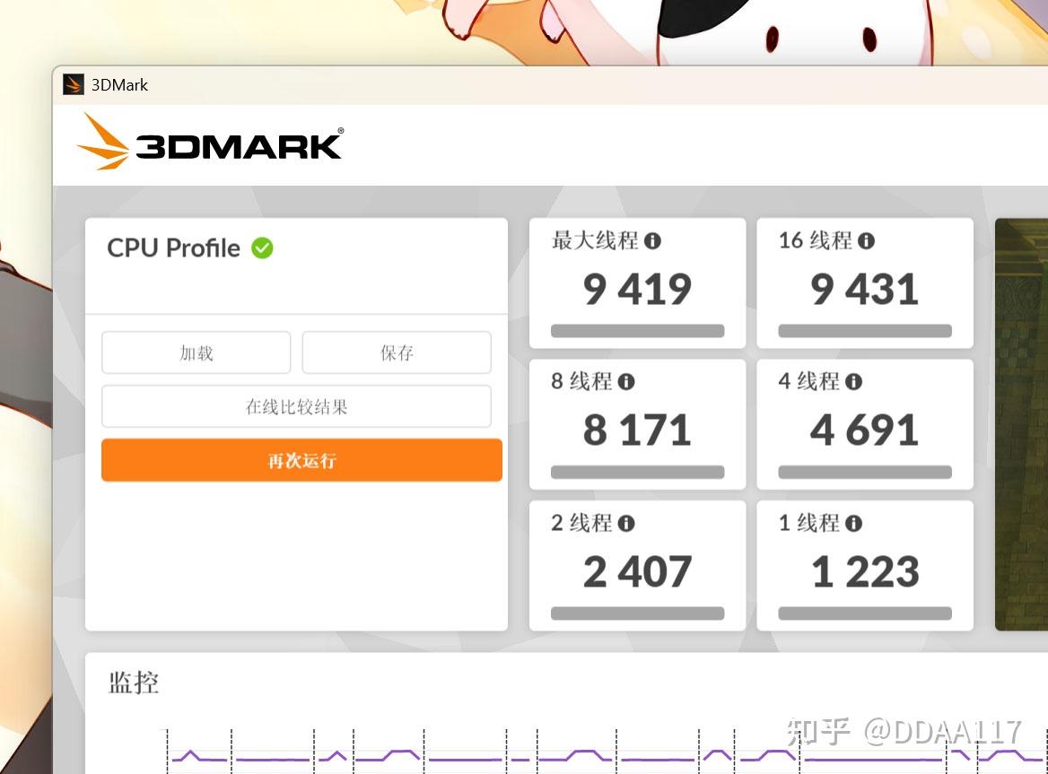

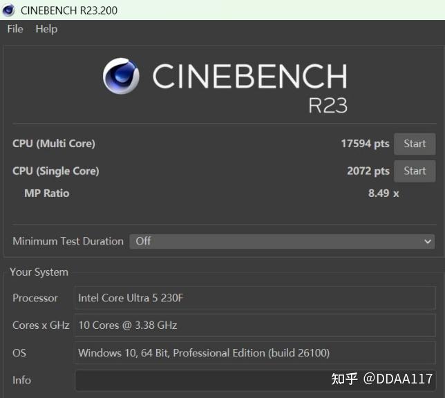

CPU的成绩如下,作为13490F的替代品,230F单核以及多核的成绩都比13490F稍微高一些,但是功耗和温度表现更好。这个成绩,拿来应付一些生产力应用,也是完全没问题的。
3Dmark CPU的成绩如下

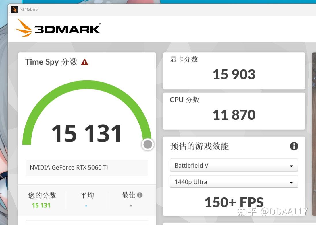

3Dmark的GPU分数为15900分,CPU分数也有12000分。

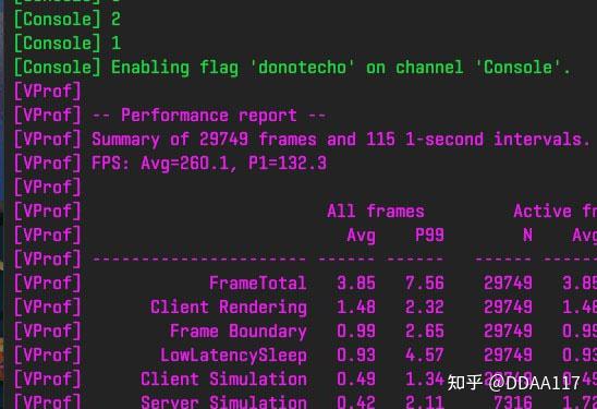

落实到游戏里,CS2,2K高画质,260帧,谁说Ultra打电竞游戏不行的?

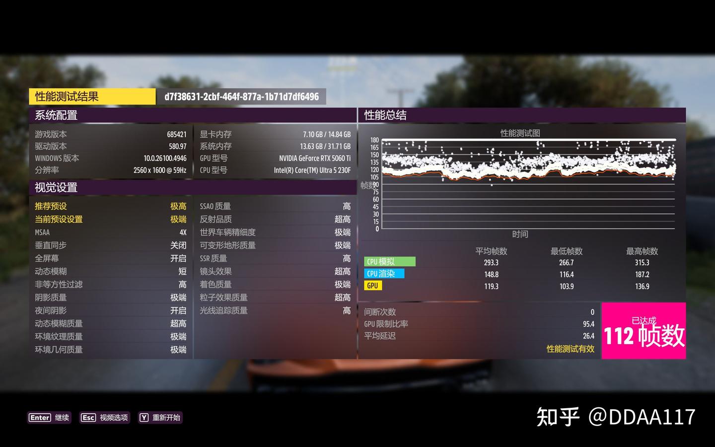

地平线5,2K极端画质加4倍的MSAA,也有112帧。

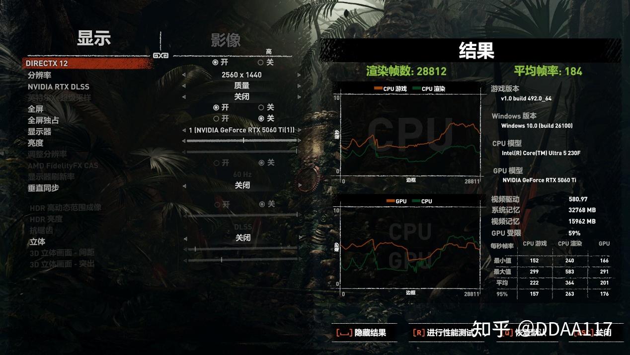

古墓丽影暗影,2K高画质,184帧。

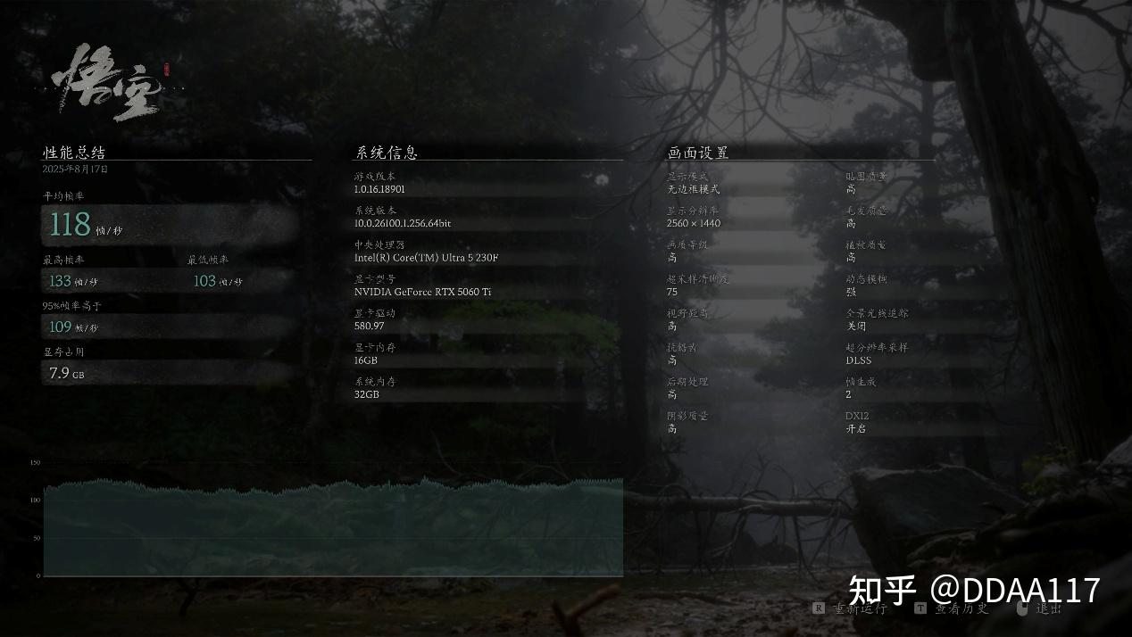

黑神话,2K高画质,开启2倍帧生成,118帧,可以说230F+5060ti满足3A游戏完全没有问题。

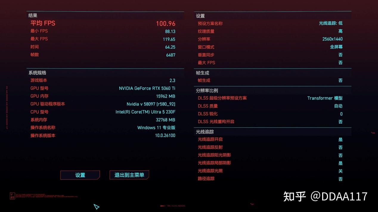

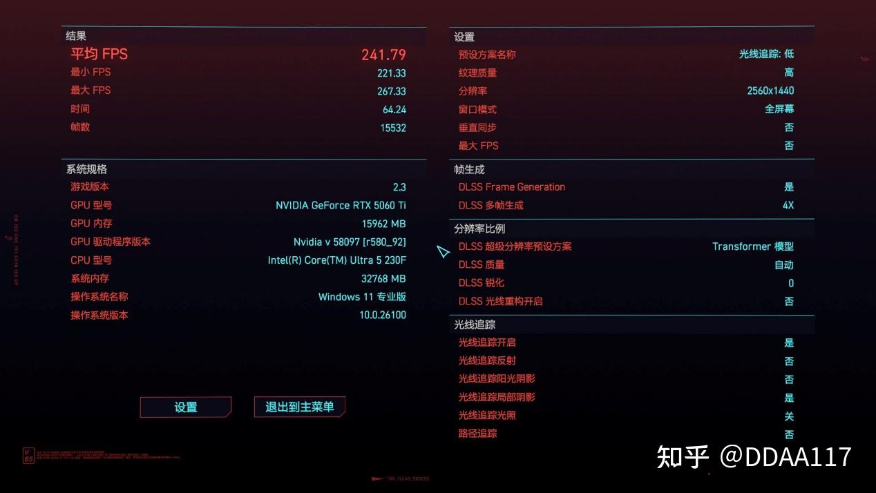

最后是2077,2K光追低画质100帧,能满足爽玩2077的需求。当然如果你追求更丝滑的体验的话,打开帧生成,可以飙到240以上的帧数,直接2K 240Hz显示器跑满。
