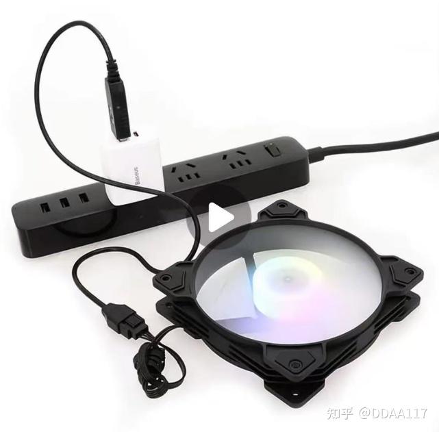

不少DIYer都有闲置的机箱风扇,淘汰后别急着扔,其12V直流供电、低功耗、易控制等特点,让它能摇身一变成为散热、通风、DIY工具的好帮手。机箱风扇改装成为桌面风扇的核心在于解决供电问题,并根据需求搭配简单配件。【1】改装的意义
因为现在普通USB供电小风扇的价格本身很便宜,所以如果你的机箱风扇不值几个钱,瞎倒腾的意义就不是特别大了,或者说我们在改装的时候就要选择尽可能廉价的方案。
机箱风扇最直接的二次利用就是辅助散热,尤其适合发热比较明显的小型电子设备,比如路由器、笔记本电脑、机顶盒以及其他一些日常发热比较大、存在安全隐患的部件,也可以夏天当做普通风扇吹或者用于部分场景的空气流通。

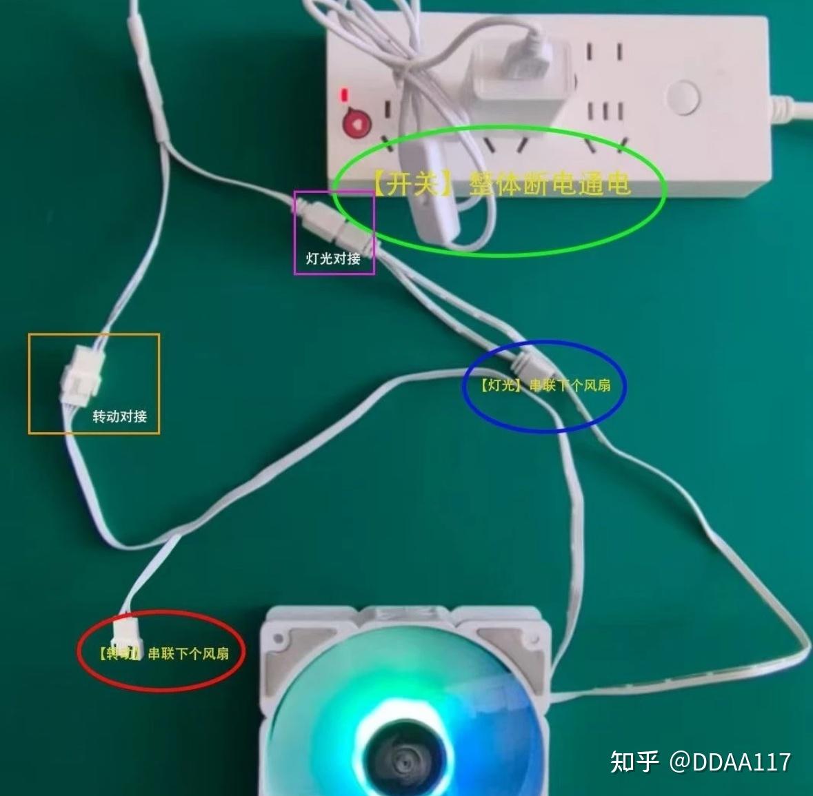

一种很简单粗暴且实用的方案,就是去PDD上买这种DC专用供电+转接线的供电组合,价格在11元-16元不等(取决于转接线转接出来的风扇接口数量),优点是采用12V供电且可以手动调速,而且可以根据自己的需要同时接驳多个风扇。

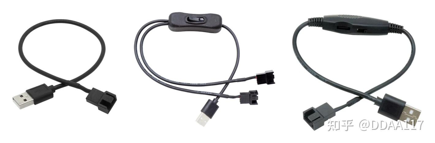

另一种很简单且实用的方案就是购买这种USB转4Pin风扇线,种类也非常多!
最最最基础的就是下图(1)中的么得感情纯转接,价格也最便宜,PDD上只要2块多;稍微复杂一点的产品会多一个独立开关,价格大概3-5块钱;更加豪华的版本还可以多调速+升压(5V升压至12V)的功能,价格在7-10元不等。上述产品都可以选择转接1-3个风扇供电接口的形式,具体取决于自己得个人需求。这种USB供电的好处就是很容易找到供电的源头,不光机箱上的USB接口可以用,还可以接在手机充电头(USB-A那种)、充电宝等等。接充电宝的话真就直接变成移动小风扇了。

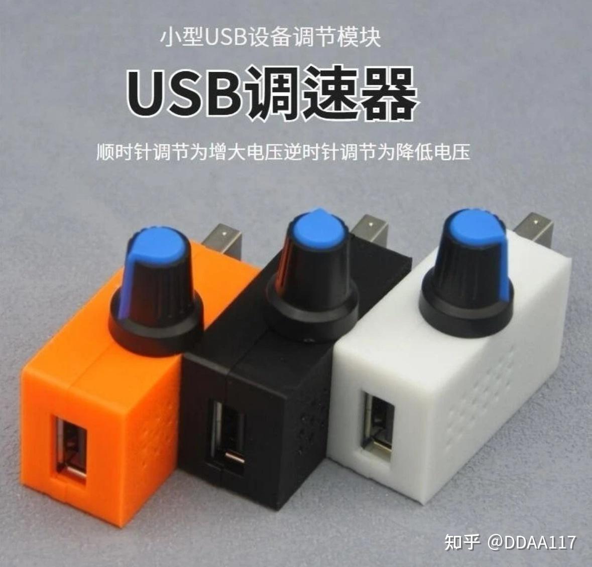

已经买过USB转接线但是想要调速的朋友也可以单独买调速器,所谓的调速,其实就是通过调节USB接口的电压来实现的,价格在几元钱。

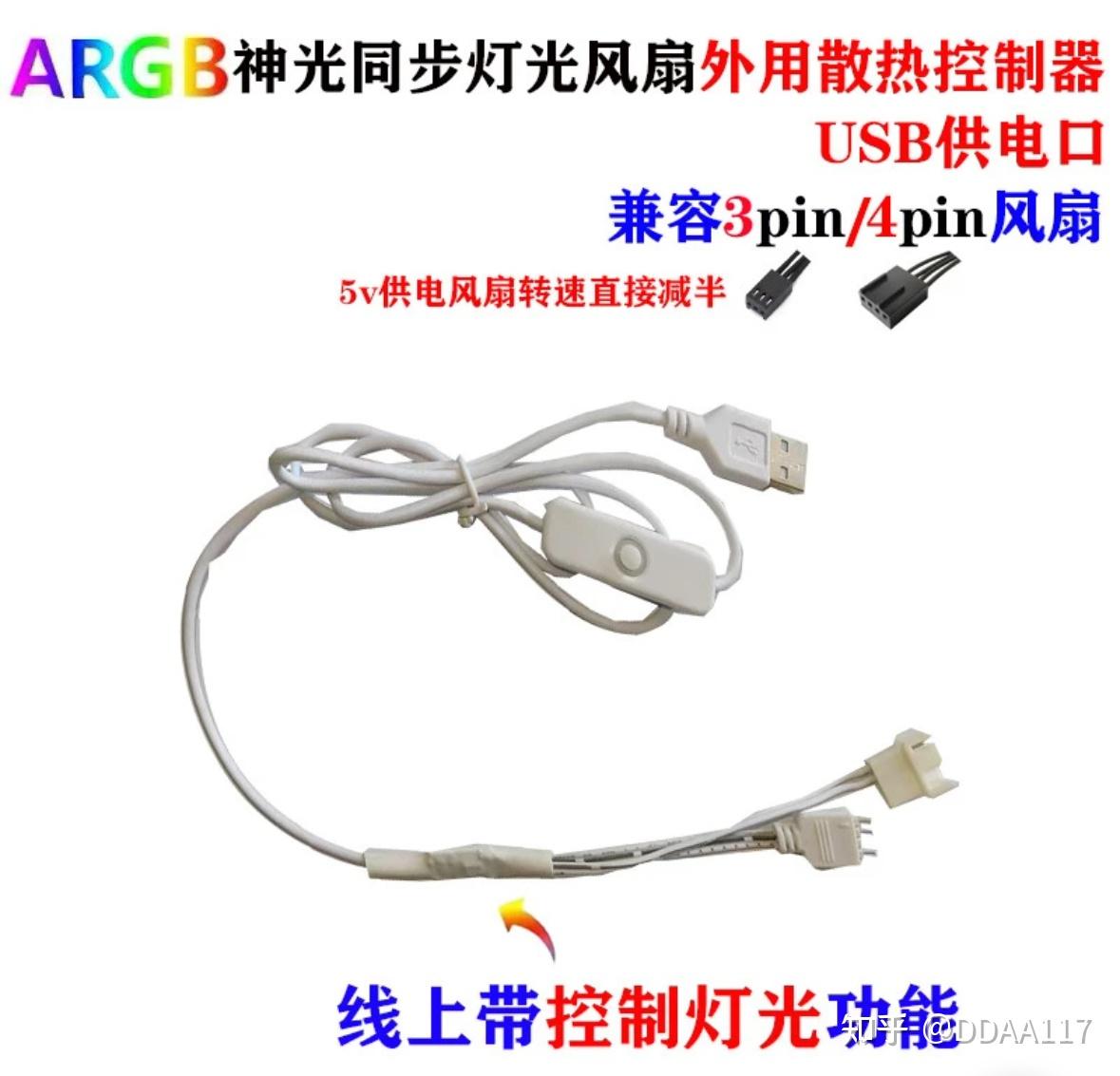

如果想要接驳ARGB机箱风扇并发光,也可以购买这种带ARGB插针支持调光的转接供电线,从而实现对ARGB机箱风扇的整体调节。这种线材价格相对较贵,一般在20-30元左右。
