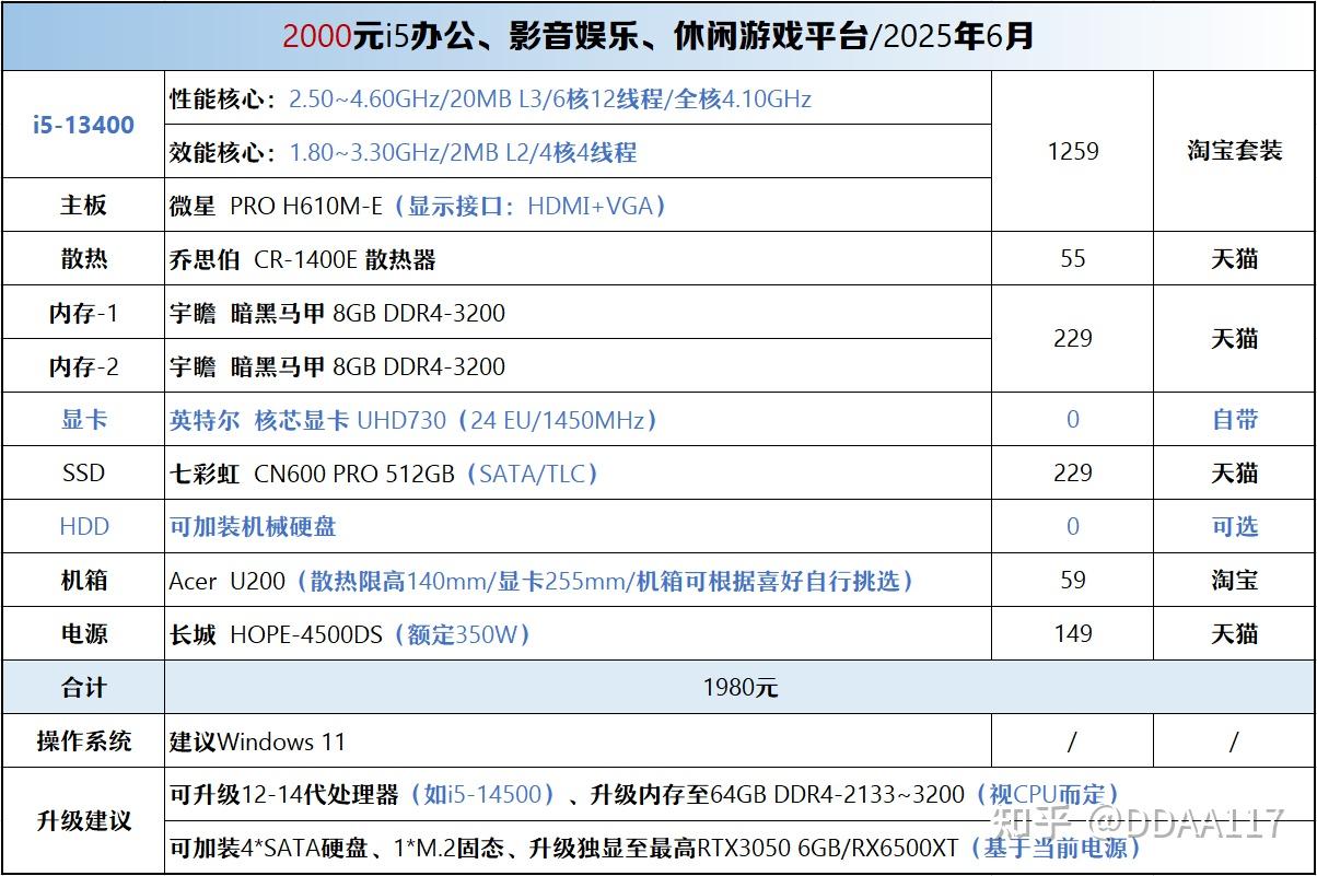

【Q3】预算2000元以内,需求是英特尔处理器,主要用途为Office办公、电脑微信、网页浏览以及上网课。希望是1TB机械硬盘搭配500G固态硬盘,内存不小于16G,所有配件不能杂牌,因为打算用10年,质量稳定耐用优先!其次才是性价比。【A3】这个需求也挺复杂,不过用途倒是很简单,都是些对配置性能要求很低的应用,就此来看,直接选择低价品牌机也不是不行,像我们之前一直在推荐的i5-12450H小主机就合适(CPU性能类似i5-12400,但核芯显卡48EU反而强很多),各家各户几乎都是标配的16GB内存+512GB固态,廉价型号国补后也就1400元的样子,比如长城的凌云DH37,还自带无线网卡,体积仅为2.5L。不过为了控制成本,长城选用了不知名品牌的内存和固态,这倒不是什么大问题。
如果是自己组装,有点可能就是扩展性稍微好一点,但这个价位自己组装,你说性价比想比这些低价主机国补之后更划算,还是蛮难的。
2000左右预算,希望配件来自主流大品牌,可以考虑上述组装方案,所有配件都来自知名供应商,并且配件的品质都还不错。最终能用多久,完全要看人品,与此同时,电脑的使用寿命与日常的使用强度、使用环境等息息相关,但也不能长期闲置不用,很多设备不使用坏的,而是长期放置放坏掉的,包括汽车等等都是如此。
由于1TB的机械硬盘完全不值得买,都建议2TB起步,所以你至少还应该有额外的300+元预算才能达到组装的目的。又或者你直接选用AMD的R5-5600G+A520的套装组合(廉价套装约1050元)或者干脆选择i3-12100处理器(实际这个i3性价比不高的,还不如以后有钱了再额外加装机械硬盘)。
【CPU套装】¥ HU591 olHXVJQU8nn¥ a:/
【机箱】¥ HU591 ODSfVJQ52tQ¥ a:/
【内存】¥ CZ356 iq8sVJQUkws¥ a:/
【固态】¥ CZ356 2Yo8VJQUywT¥ a:/
