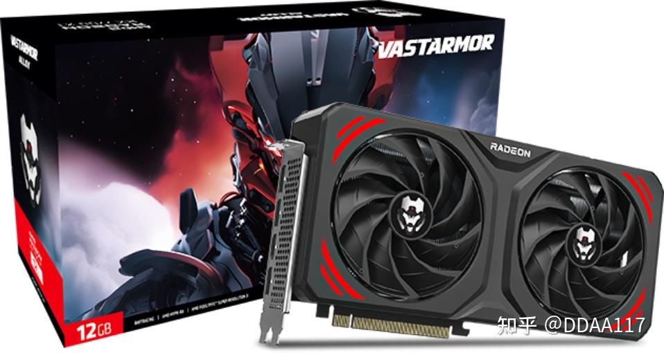

RTX4060Ti这轮大幅涨价,使得AMD的RX7700XT看起来性价比颇高,后者性能更好、更便宜且显存还更大。缺点是RX7700XT功耗较高(245W),建议电源不低于550W(单路12V的电源500W也够用,前提是CPU功耗不超过150W),如果打算更换它,务必确认电源功率足够,而RTX4060Ti(160W)则与RTX2070(175W)功耗相当,两者可以直接平替。RX7700XT的廉价型号可以考虑瀚铠的RX7700XT合金12GB,淘宝店优惠价可以做到2600元附近。

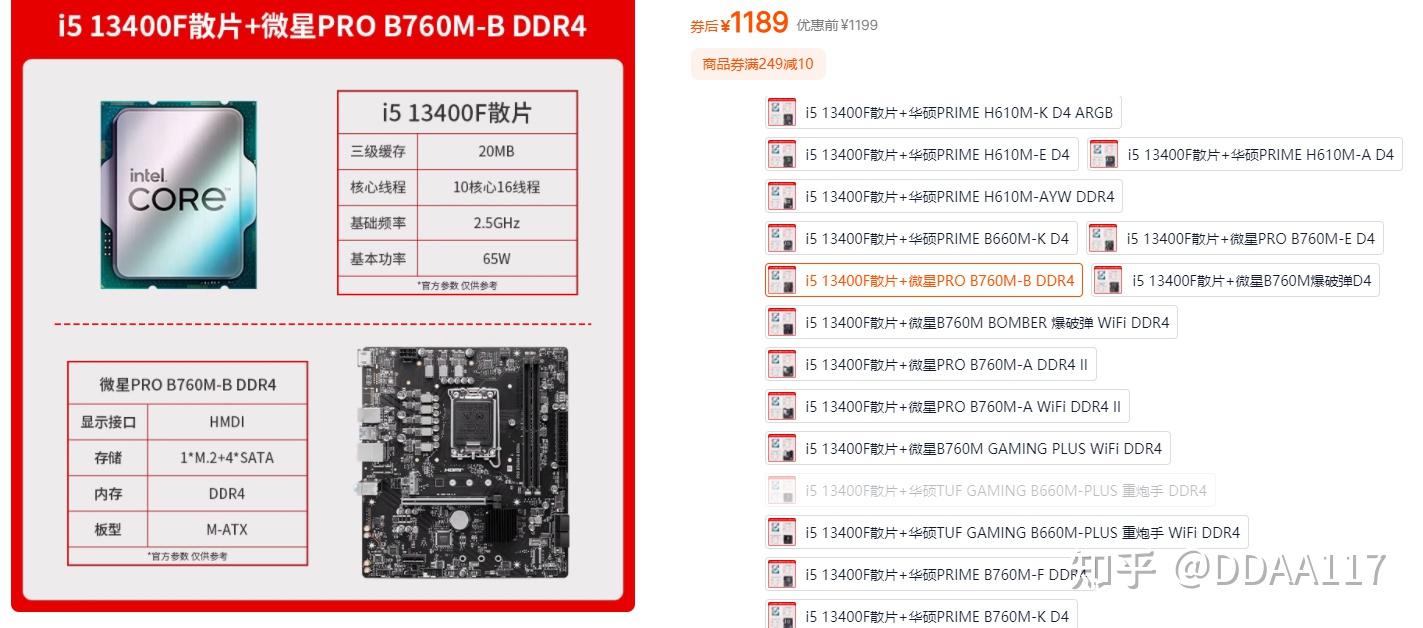

升级第二步是更换CPU和主板。显卡出售掉后,假设回血了950块钱,你可以再加几百块钱买一套i5-13400F+B760,性能相比i5-10400有巨幅的提升,套装价格一般在1100元至1500元左右,个人建议选择普通的微星H610M-E、B760M-B(2.5Gb网卡且多了ARGB插针,可以玩灯)或B760M-BOMBER(B的散热升级款)就可以了,而加的钱后续可以通过抛售i5-10400、B460主板的方式回血回来。
比如i5-13400F+B760M-B一套的价格是1189元,再买一个利民AX120R SE散热器的价格是70元,整一个下来在1260元左右,相当于你自己在显卡回血基础上再贴310元即可。

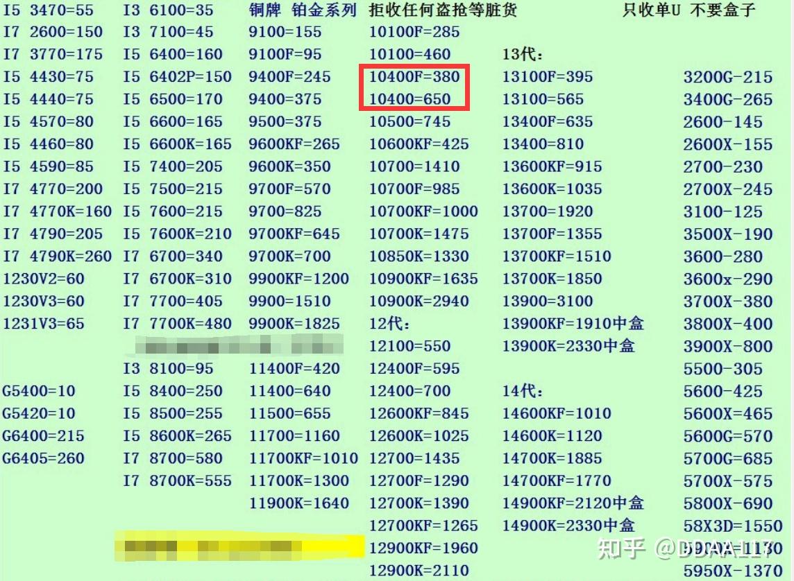

目前一颗i5-10400F的回收价格是380元,而自带核芯显卡的i5-10400居然价值650元,只要把CPU回收掉,你自己额外补的差价就可以填平。此外,华硕TUF B460M主板的二手价格在180元至200元。

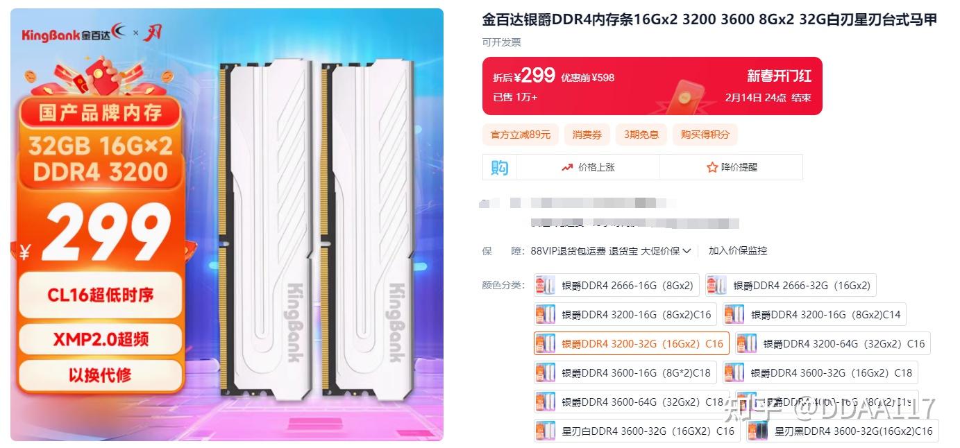

升级第三步是更换内存。手头的2根8GB DDR4-2666可以按照每一根50元的价格抛售。此处产生的钱加上主板回血的钱,可以换一对2x16GB DDR4-3200内存,这样一来内存容量翻倍,且频率更高。
上述升级方案实际花费为:3049元(RTX4060Ti显卡)+1189元(CPU+主板)+70元(散热器)+299元(内存)=4607元。通过抛售老配件的回血价格保守为:950元(显卡)+380元(按照i5-10400F算)+180元(主板)+100元(内存)=1610元。实际升级花销为4607-1610=2997元。

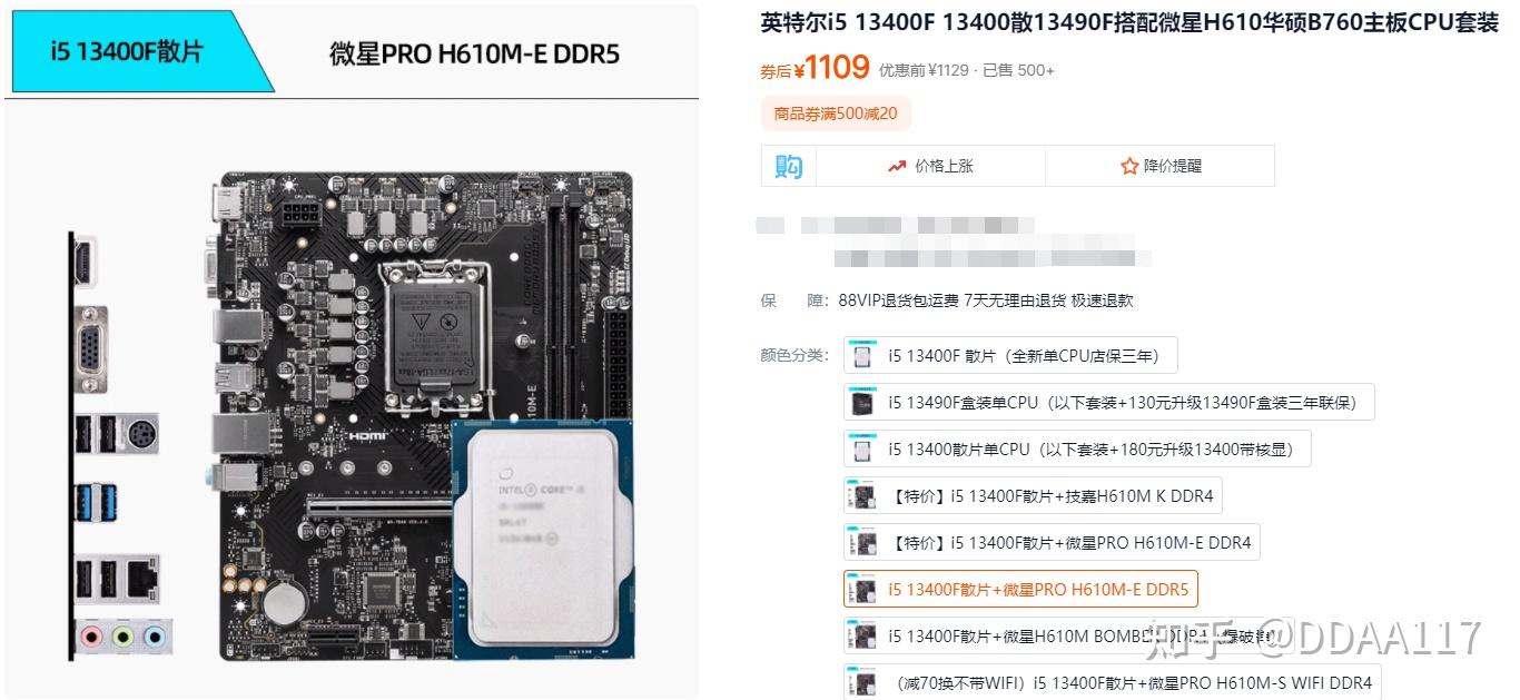

希望尝鲜DDR5的朋友可以考虑i5-13400F+H610M-E DDR5(1109元)+2根长城16GB DDR5-4800普条(京东自营上199元一根),这样升级成本仅高19元(注意:B760M-E没有意义,接口和H610M-E是一样的,无非M2是4.0而H610是3.0,供电设计上和B760M-B也是一样的)。
