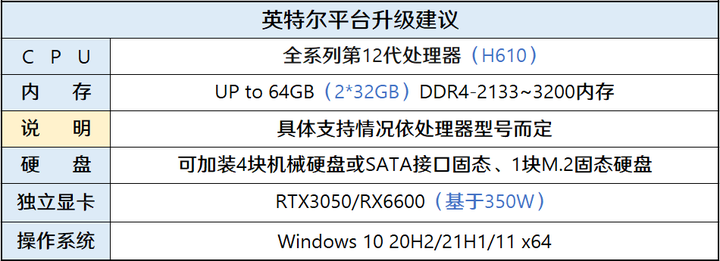

这个400多块钱的ITX主板有些“意想不到”的功能,比如它的显示输出接口居然是2*DP+HDMI,就问市面上有几张主板能提供2个DP显示输出!它的背板直接预留了M.2 WIFI无线网卡安装天线以及无线网卡安装位,基本上你自己买来之后简单加装就能用。它的内存插槽、独显插槽还设置了金属加固条,进一步提升了逼格,在这一价位上同样很罕见。
其他方面,4个SATAIII、4个USB 3.0(2后置+2前置)、1条全速M.2接口(3.0*4)满足日常使用没有任何问题。集成声卡是ALC897(居然不是ALC662),集成网卡是入门级的RTL8111H千兆。论功能,这个价位绝对已经无敌,就是品牌知名度较低,产品设计性不强,而且这个主板的BIOS非常原始,还是上古时代的非图形界面,因此适合不喜欢折腾且追求性价比的用户群。

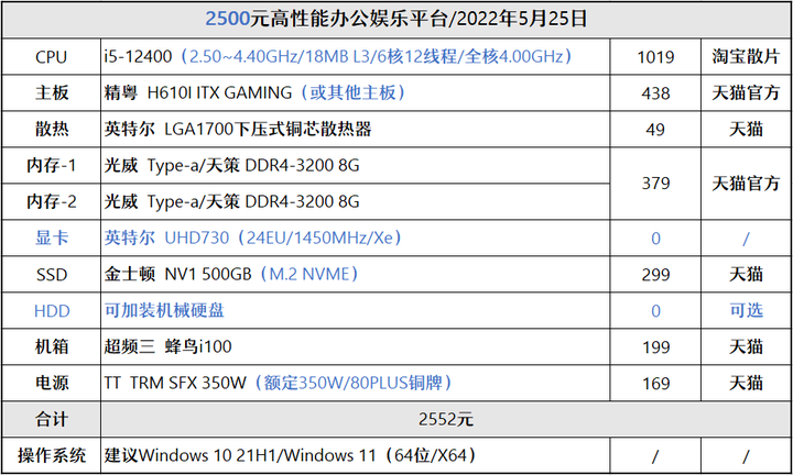

【3】配置推荐
因为是ITX平台,所以具体你能够选择怎样规格的配件完全取决于机箱。你的机箱决定着你能安装多高的散热器、多大体积的电源、多长的显卡以及主板的可选尺寸。

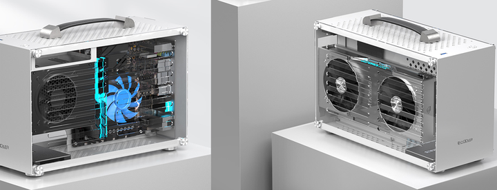

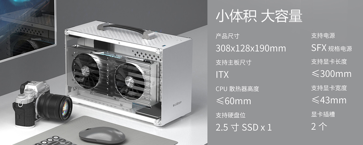

超频三的蜂鸟i100机箱其实可以安装标准体积的双槽高性能双风扇独立显卡(限长30cm以下),但因为它的显卡需要专门的PCI-E转接线转接成纵置,成本为120元,所以如果你不打算安装独显,这个转接线就能省去,单机箱价格为199元。i100顶部有个提手,你可以轻松提着它出门或到处搬动。
它其实是一个双面机箱,相当于独立显卡的安装位在机箱的另外一侧。CPU散热器限高60mm,所以你只能选择安装下压式散热器,英特尔原装散热器就挺合适,内存则可以随便选。
另一个关键限制点就是电源必须为SFX规格小电源,请勿安装常规ATX大电源!SFX电源虽然普遍比ATX贵些,但也有廉价的产品。有些功率较低的产品本身内容物就比较空,厂商稍微缩一缩就能整出个SFX来。
英特尔i5-12400处理器自带UHD730核芯显卡,搭配双通道DDR4-3200内存时可以在1080P分辨率高画质流畅运行英雄联盟等主流网络游戏,且目前它也就比F贵80元,80元换个UHD730还是很值的~性能肯定要比同等价位的亮机卡更出色。
