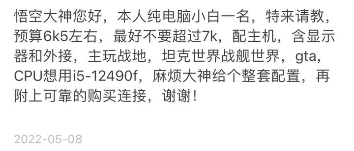

【2】问题二(请看图)
因为是包含显示器和外设,所以实际留给配置部分的预算预估在5000元出头,主配置部分就按照5000预算来考虑。显示器一般都是选择高刷新的电竞显示器,而外设由于不同层级之间价格差距太大,这个建议自己心里有一个价位预期,否则很难进行推荐。

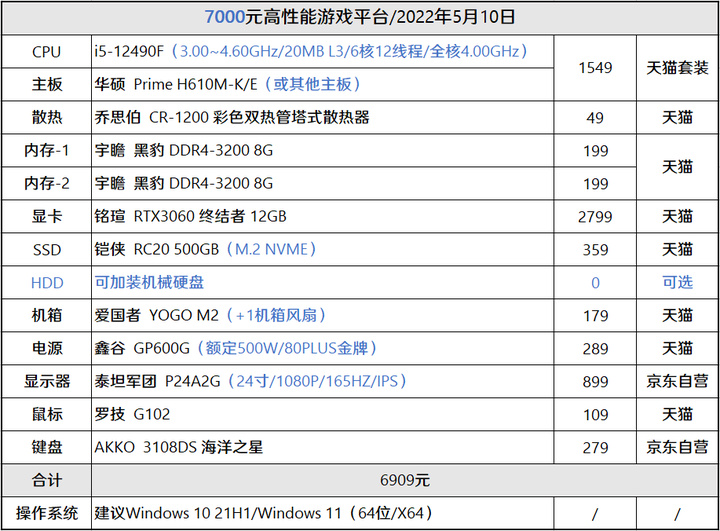

参考方案:
i5-12490F无原装散热器配赠需要自行购买其他第三方散热器,独立显卡方面,廉价的RTX2060/12GB显卡价格已经拉低到2399元(电竞叛客RTX2060/12GB),丐版RTX3060则是在2799元,你可以按照实际需要进行选择,两者性能差距不大。外设方面,入门级的罗技G102鼠标公认的手感好,办公游戏都不错,AKKO这款键盘颜值高。

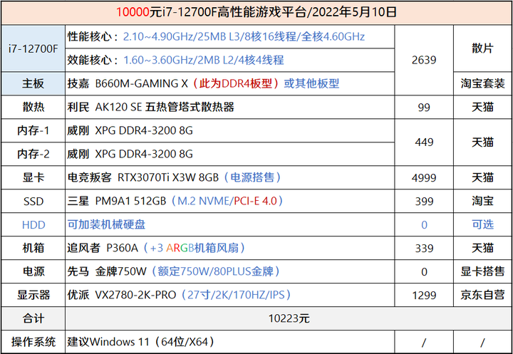

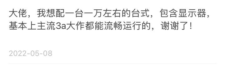

【3】问题三(请看图)
万元左右预算包含显示器,建议显示器预算控制在1500元左右合适,剩下留给配置部分的预算大概是8500元左右。
参考方案:

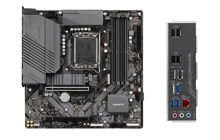

配置单选择的处理器为英特尔第12代的i7-12700F,可以考虑散片套装来节约预算,目前技嘉的主板相对便宜,而Gaming X其实就是以前的AORUS Elite,所以做工用料啥的都还不错。
技嘉B660M-GAMING X(DDR4内存版)采用8+1+(1)相供电设计(Dr.mos),结合大体积MOS散热片,满足全系列第12代处理器高负载运行没有任何问题。集成4个SATAIII、1个USB 3.2 Gen 2 Type-C(前置)、5个USB 3.0(后置3A+前置2A)以及2条全速M.2(均为PCI-E 4.0*4)。集成声卡为主流级的ALC897,集成高性能2.5Gb有线网卡。
独立显卡选配了高性能的RTX3070Ti,建议选择电源搭售套装,性价比相对更高些。显示器则可以考虑2K分辨率的高刷新电竞显示器。
