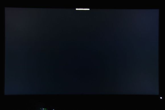

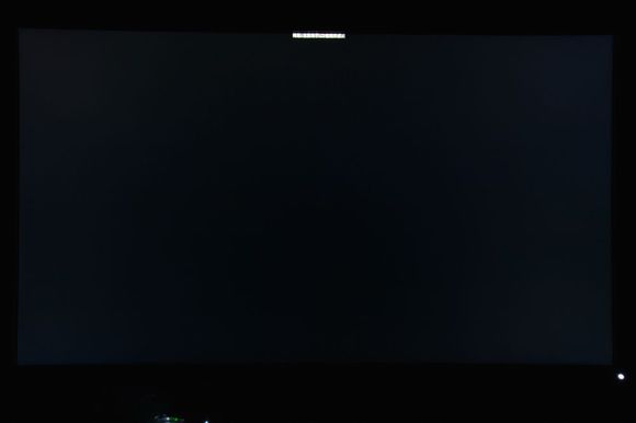

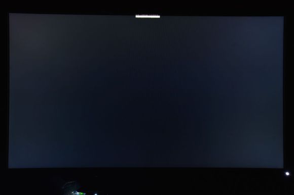

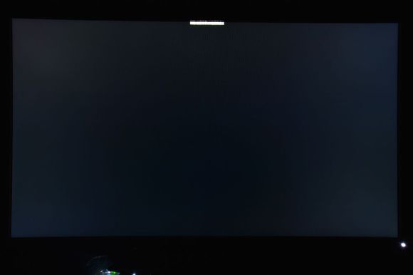

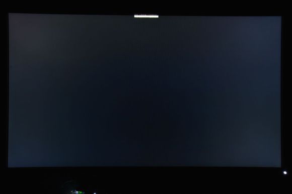

     说了这么多,无图无真相。下面给出BL3200PT在0% 15% 30% 50% 75% 100%亮度下,按照曝光时间1s 2s 4s 6s 8s的顺序,F8-ISO200时屏幕漏光对比图,给各位一个客观参考。

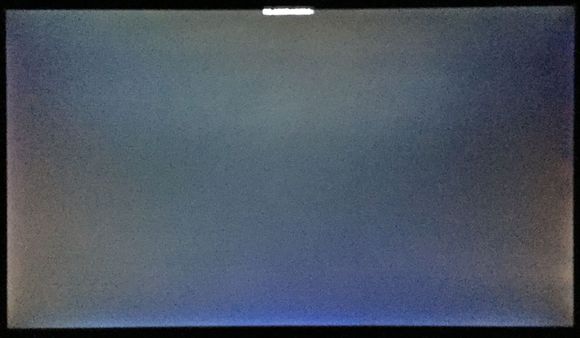

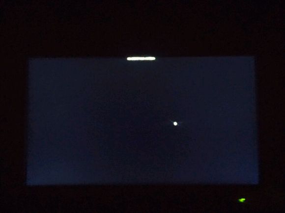

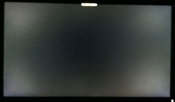

      上面发了这么多,无非是想告诉大家,漏光强烈与否不能单凭一张照片确定,曝光参数不同,效果千差万别!不信我发两张iPhone6拍的
看起来非常感人的四角漏光,AMVA 75%亮度
相对均匀的全屏漏光,还略带阴阳特效....TN 50%亮度
       而实际视觉感受是,全黑环境下,BL3200PT 50%以上亮度时的漏光明显可察,但相比笔记本TN屏好太多太多;15%以下,则几乎不可察。主观而言,亮度0%-30%,F8-2s-ISO200的照片与视觉感受大致相当;50%亮度比1s曝光略亮,2s略暗;亮度75%以上时,1s曝光仍比视觉直观要亮一些。
        因为手机无法手动控制曝光参数,所以拍出来的照片都很感人...懂摄影的朋友看看满屏的噪点和屏幕上方过曝的文字,就知道自动ISO飞到多高了!

      最后讲讲测试临近结束发现的,也是好多BL3200机友都提到的问题——背光不均!俗称"栅栏屏"、"防盗门"。废话少说,上图!
先是纯白背景50%亮度,F8 ISO200 1/10 1/20 1/30 1/50 1/100曝光下的样子: HOE377zExyx3Qeq3.jpg
然后是交错测试背景50%亮度,1/10 1/15 1/20 1/30 1/50 1/80 1/100曝光下的样子:
最后来两张Solidworks实际应用时的防盗门效果:
       可以发现,屏幕中间有约半屏宽度的明显偏暗区域,很容易理解为背光不均匀,且越暗越明显,甚至伴随其他形状的黑斑白斑,仔细观察越看越不爽,当时真准备退换机器的。但转念一想,买块完美屏不容易,漏光拖影啥的还都挺满意,就为了这点问题重新去撞运气,似乎又有点不值。。。
      而使用两天后,或许是眼睛适应了,或许问题本身就没那么严重,目前我基本已经察觉不到黑线或黑块,比如现在上贴吧码字时。想想算了吧,少折腾点别自己跟自己过不去,体验第一!

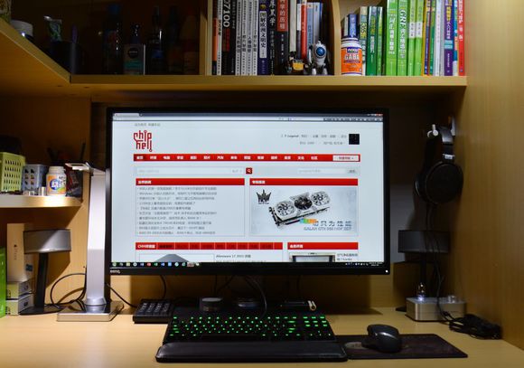

       最后,晒一晒为了3200重新整理走线的桌面。寝室空间有限环境一般,各位还请轻拍。

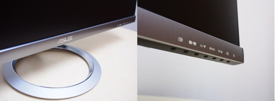

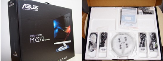

            今天新买的MX279H送到了,本来想用这款机器上网爽一下,看看电影、玩几盘CF,结果突然断网了,找谁说理去!那就给大家做个小测评吧,对显示器这块也关注蛮久了,测评看了不少,但是从来没有自己做过,这次就当是天意吧,借着停电来一个咱的处女作,大家给点面子多捧少砸,谢谢了!哈哈!
这是包装,可能是因为这个走的是时尚路线,所以用的不是一贯的普通纸板,而是用的比较靓丽的包装。配件有HDMI-DVI Cable, Power Cord, 底座, VGA Cable, 3.5mm cable等等。
金属的底座和那个什么(屏幕下端那个,实在不知道怎么形容了)还蛮漂亮的,右边的功能键用的是触控按键,不过说真的,它为什么弄一个实体按键造型的触控键,好奇怪。
很窄的包边,的确漂亮,作为一个外貌协会的资深会员,我承认我入这款显示器主要因为它的外型,细节的确精致。
它的背后用的类似于钢琴漆的那种材料,很亮很光滑,不过缺点也是大家都知道的--指纹收集器。另外一个问题是,它将耳机接口放在了后面……虽然我很少会把耳机插到显示器上,但是我还是觉得这样并不是十分的方便。
