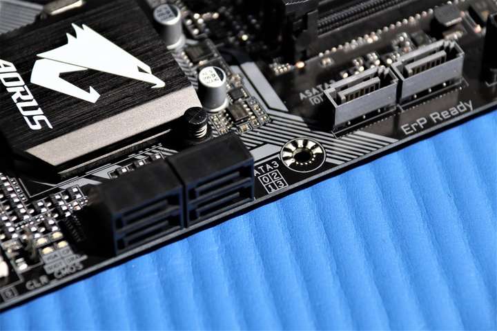

【3】SATA接口
毫不夸张地说,市面上任意台式机主板都有不少于3个SATA接口,而SATA接口除了可以接驳SATA固态外,更多地还是用来安装机械硬盘。所以一台普通的电脑至少可以安装3~6个机械硬盘,而机械硬盘的安装也非常简单,关机状态下,给机械硬盘接上随主板赠送的SATA数据线以及台式机电源自带的SATA供电接口即可(新硬盘安装后需要在Windows的磁盘管理中格式化才能使用)。由于SATA接口不支持热插拔,因此开机状态下直接安装是没法识别的(除非转USB)。
当然,服务器机械盘不一定都是SATA接口,它们大多都使用带宽更大的SAS接口,少部分SAS盘和SATA盘可以直接买转换线进行转接(需要SAS硬盘上有兼容SATA标识)。大部分时候是不行的,一般家用电脑想安装服务器的SAS硬盘必须购买阵列卡才行。

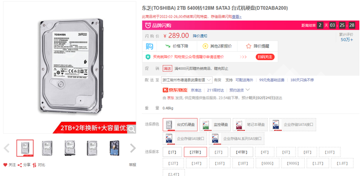

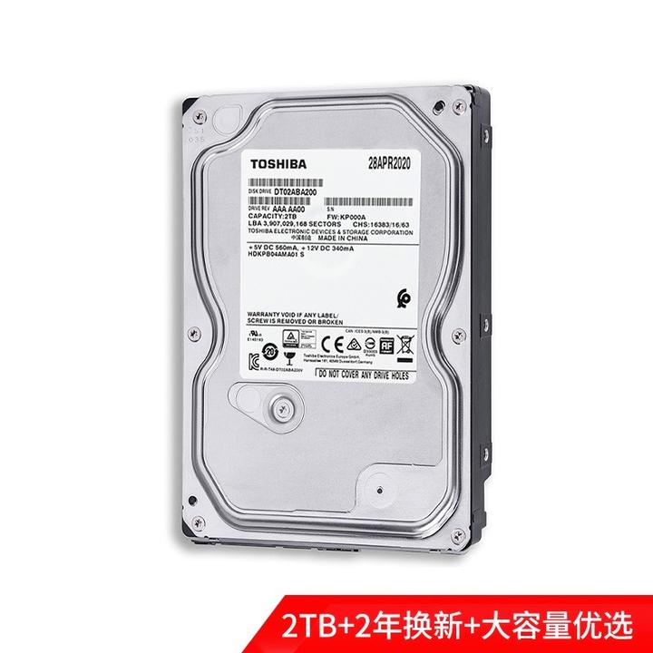

东芝(TOSHIBA) 2TB 5400转128M SATA3 台式机硬盘(DT02
京东
¥289.00
购买机械硬盘一定要从2TB容量开始买,因为它们往往只比1TB版本贵一点点(很多甚至持平哦)!这种情况也曾出现在以前的500GB和1TB的选择当中。有人会说,1TB容量都是垂直盘,而廉价的2TB几乎都是叠瓦盘,这该如何选?没得选!现在动辄标配500GB固态,对于固态系统而言,存储盘就是矮子里面挑高个的过程,垂直叠瓦一样慢,选便宜的就行。

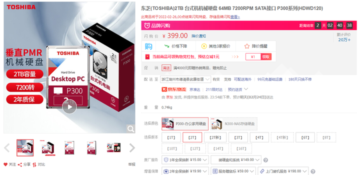

东芝(TOSHIBA)2TB 台式机机械硬盘 64MB 7200RPM SATA
京东
¥399.00
如果你非常在意机械盘的读写速度,那可以考虑曾经非常火,现在不多见的东芝P300(HDWD120)。需要注意,东芝P300目前大多数型号也已经更换为叠瓦记录技术,你非要选垂直盘请认准产品说明(其实你认准64MB缓存也肯定是垂直盘,叠瓦盘至少128MB起步)。

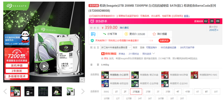

希捷(Seagate)2TB 256MB 7200RPM 台式机机械硬盘 SATA
京东
¥359.00
经典的希捷酷鱼系列2TB容量还分标准叠瓦盘(5400rpm/ ST2000DM005)和高速叠瓦盘(7200rpm/ ST2000DM008),两者差价20块,高速盘速度稍微快一点点,但噪音也会略大些。

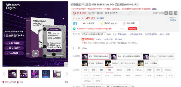

西部数据(WD)紫盘 4TB SATA6Gb/s 64M 监控硬盘(WD40EJ
京东
¥549.00
自从家用蓝盘产品线全面转向叠瓦记录技术后,消费者们另辟蹊径开始选择紫盘产品线,目前4TB容量的常规紫盘(单碟1.33TB/5400rpm/64MB)和新款紫盘(单碟2TB/5040rpm/256MB)都还是CMR垂直记录技术,我自己买了前者,已经用了三年,和蓝盘完全没区别。新款参数比较奇特,单碟容量更大,缓存更大,但转速降低。
