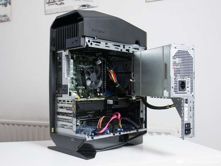

之前我们有发过一篇文章,指出显卡大涨价背景下就连日常品牌溢价严重的外星人都有“性价比”可言,正是因为如此,目前外星人也是一机难求,多数时候还需加价买。普通消费者想搞性价比高的外星人机器还是建议捣鼓“准系统”,外星人准系统市面上很常见,全新或二手都有,上一代外观价格较低(R5~R8),今天我们重谈“过气”的R5。
▲ R5/R6/R7/R8这四代机型外观完全一致,没有区别,就连接口留空都一毛一样,仅主板芯片组不同(主板外观及接口一样),为Z170/Z270/Z370/Z370-R,从而对CPU的型号支持进行区分。外星人早已沦为低成本开发的产品线,戴尔基本上不需要动什么脑子就能出“新品”。
★ 准系统就是一台主机不包含(拆除)CPU、显卡、内存、硬盘等主要配件,但是保留主板、机箱、(电源)的灵魂关键部件的OEM套件。

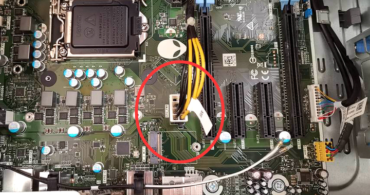

▲ 因为Aurora系列主板存在1项特殊设计,所以这个460W电源的供电接口分别为:24Pin标准主板主供电+4Pin标准处理器辅助供电+8Pin标准显卡辅助供电(这个一般需要插在主板上的特殊8Pin GPU供电接口处)+6Pin标准显卡辅助供电+5个SATA供电。所以建议你加装需要外接供电的独立显卡时,尽量选择仅需1个6Pin辅助供电接口的型号。
▲ 该主板特殊GPU辅助供电接口如上图所示(标记为GPU_PWR)。

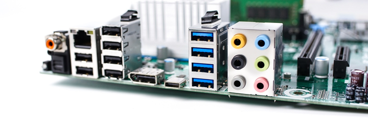

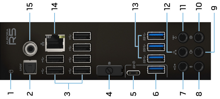

▲ Aurora R5搭载的Z170主板背部I/O接口非常丰富,它会比你想象的更豪华一些。
1、硬盘驱动器活动指示灯
2、光纤S/PDIF端口:通过光纤电缆连接放大器、扬声器或电视进行数字音频输出
3、USB 2.0 端口(6个)
4、DisplayPort(DP高清视频输出接口)
5、USB 3.2 Gen 2(Type-C/10.0Gbps)
6、USB 3.2 Gen 2(Type-A/10.0Gbps)
7-12、7.1声道音频接口
13、USB 3.2 Gen 1(Type-A/5.0Gbps/3个)
14、网络接口
15、同轴S/PDIF端口:通过同轴电缆连接放大器、扬声器或电视进行数字音频输出

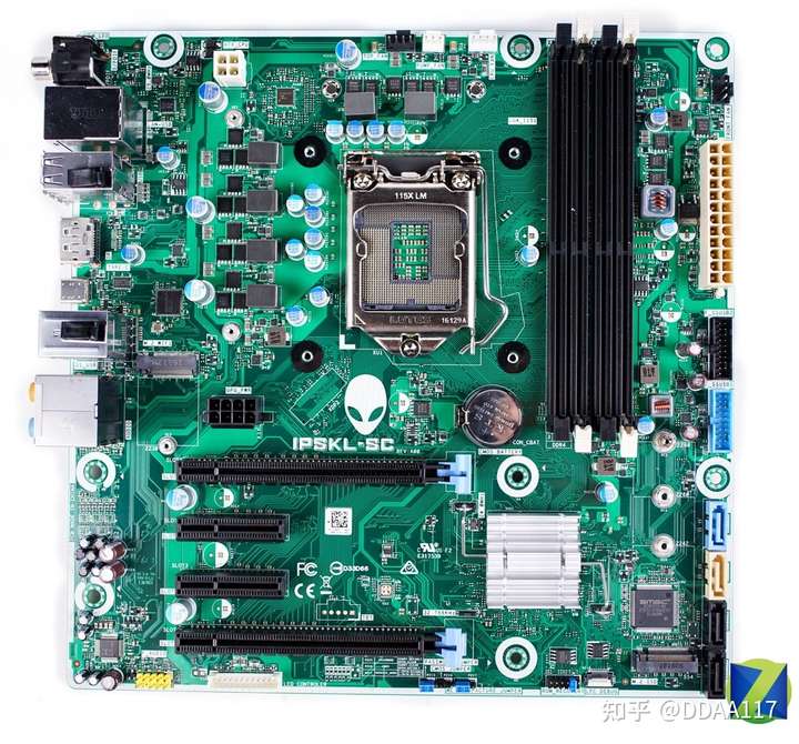

▲ 低配版机型的原装主板如上图所示,它和高配版的区别就是CPU的MOS部分没有加装散热片,其他部分都一样。这张Z170采用4+2相供电,因为6代处理器最高也就4核8线程的i7-6700K,所以这个供电够用。除背部接口外,该主板集成4个前置USB 3.0接口、1条标准全速M.2、2条PCI-E 3.0x4扩展槽、2条全长全速PCI-E 3.0x16接口(两条可以组建双卡SLI)。板载高性能电竞Killer E2400杀手千兆网卡控制器,集成高性能的ALC3861声卡。这个板子除了长得丑一点,其实还蛮好的。

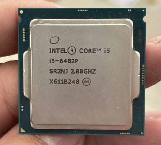

配置单中搭配处理器型号为i5-6402P,字母P代表该处理器集成核芯显卡型号为简化版,具体型号是HD510,满足主流办公、高清影音娱乐完全无压力,想打LOL等入门网游的朋友请选择集成HD530显示核心的i5-6400/6500。i5-6402P性价比较高,CPU性能强于i5-6400,但价格还更低,只需要550块钱。相比之下,同为4核4线程的i3-8100或4核8线程的i3-10100等目前价格都在800元以上。

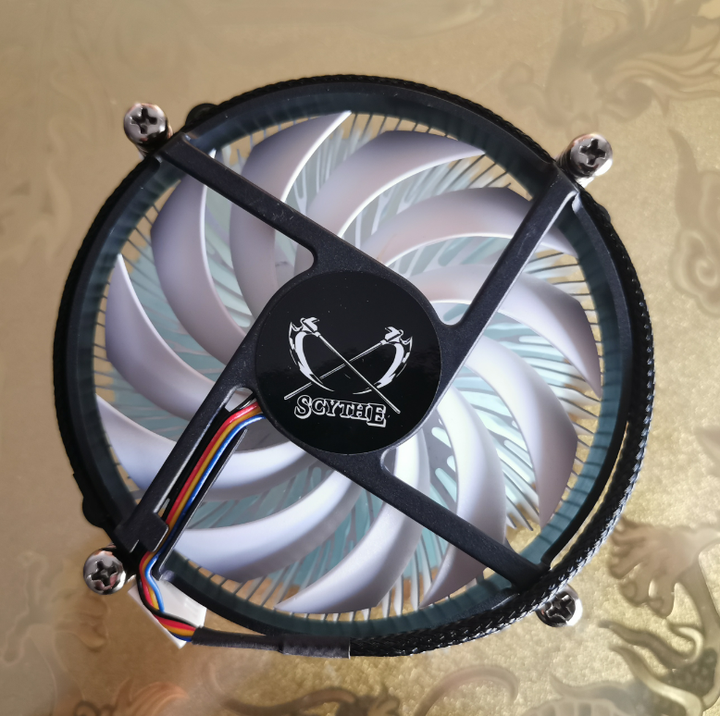

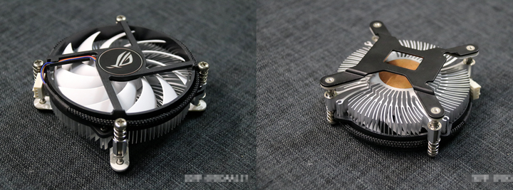

因为机箱结构较为特殊,内部留给CPU散热器安装的空间高度有限,建议选择标准下压式散热器,这边挑选了ITX用的大镰刀S950M(下图/散热器贴纸是我自己贴的),你也可以用各种英特尔原装散热器,但主板CPU安装孔较大,原装散热器这种塑料膨胀柱可能不牢靠。

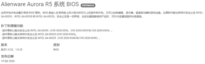

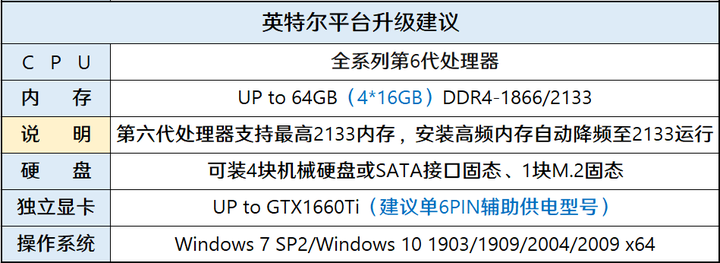

▲ Aurora R5在2018年8月后连续推出过6个更新BIOS版本,理论上已经加入对7代处理器的微码支持(此时支持7代处理器的下一代R6早已经停产且被R7取代多时,戴尔应该不需要再用主板来区分R5/R6产品线)。但因为6代和7代几乎没有什么区别,6代价格更合适,所以意义也不大。未来如果要升级更先进处理器必须连同主板一起更换,R5的机箱最高可以塞进R9的Z370主板,最高支持第九代处理器。
