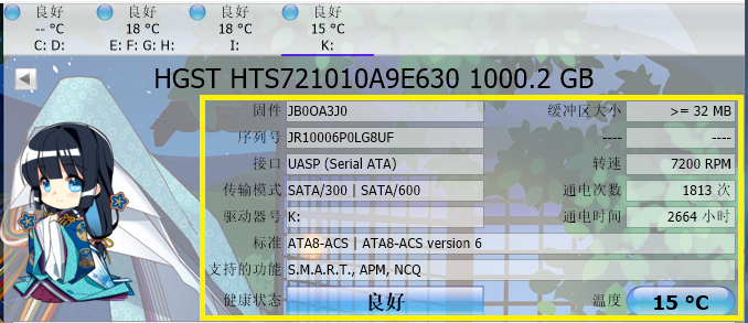

【3】CrystalDiskInfo
官网地址:Crystal Dew World
一款检测硬盘信息的软件,由于是霓虹国的作者编写的,程序有很多二次元皮肤可以选择,内置简体中文。
这是水晶雫版本的界面,中间偏右部分是硬盘的参数信息。
红色框内是电脑中连接的物理硬盘,这里既可以是内置的,也可以是移动硬盘。如果开启了raid模式,这个程序就无法识别了,需要用aida64查看。
这里是硬盘识别的型号,一般会以品牌+型号+硬盘容量来展示,例如图中的就是日立(HGST)+型号(7K1000)+容量(1000.2GB)。注意这里的型号一般不是我们记住的型号,想要查看能看懂的型号,需要用aida64。
这里是硬盘的一些特征。
“固件”指的是硬盘内的固件版本,不同版本的硬盘,某些参数性能上可能会有不同,有些硬盘有bug时,可以通过更新固件版本来解决。
“缓冲区大小”指的是硬盘的缓存容量,缓存越大性能越好。有些固态硬盘在这里会显示“主机读取量总计”,下面一行会显示“主机写入量总计”,这个指的是SSD的读写数据总量,可根据读写量来判断硬盘使用程度。
“序列号”就是硬盘的SN码,这是唯一识别码,售后通常也是根据它来判断产品是否为正品,是否在保。
“接口”是当前硬盘连接电脑的形式,图中的是UASP(SATA),这个指的是移动硬盘。如果是普通SATA硬盘,则显示“Serial ATA”,NVMe固态则是“NVM Express”。
“转速”是针对机械硬盘的特征,即每分钟盘片的转圈数,转速越大HDD性能越好,但同时噪音发热也会增大。
“传输模式”用来显示当前硬盘接口版本/速率,可以看到传输模式标了两个数据,前者是当前实际传输模式,后者是可支持的最大传输模式。例如这块机械硬盘,可以支持到SATA 6Gbps,但由于硬盘盒支持的原因,传输模式只能到SATA 3Gbps。这个特征可以用来观察机器内部的M.2插槽是否为4倍速。
“通电次数”和“通电时间”是硬盘工作的情况,每次关机开机就会计数通电次数,总的开机时间就是通电时间。“驱动器号”是每块硬盘有多少分区,盘符是那些。“标准”和“支持的功能”对于一般人来说意义不大。

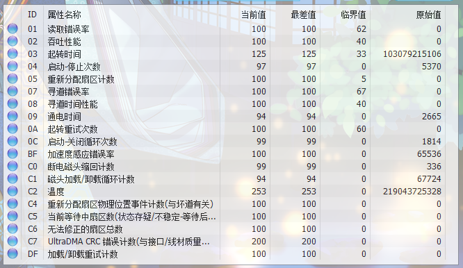

下方是S.M.A.R.T信息,这是硬盘的自我监测、分析及报告技术,可以用来表征当前的运行状态。SMART包含很多项目,不同的硬盘列举的项目也不尽相同,不过有一些是统一的。“原始值”是这些项目的计数,默认显示的为16进制,可以在菜单中调整为10进制显示。一般用户不需要了解每一项的含义,但有下面几项需要注意:
05 重新分配扇区计数C4 重新分配扇区物理位置事件计数C5 当前等待中扇区数C6 无法修正的扇区总数
这四项一旦有1项的数值不为0,就意味着硬盘可能出现了坏道,此时的硬盘的健康状态就变为“警告”了,因为可能不久之后,硬盘就会出现损坏,导致数据丢失等情况。对于机械硬盘来说,通电时间达到1W小时以上,并且是长期使用时,可能就会遇到这种情况。如果出现了坏道,用户需要及时将该硬盘的数据备份到其他硬盘中,以备不测。
如果是固态硬盘的话,还有几项有关闪存颗粒擦写的计数,其中一个就是“平均颗粒磨损计数”,这个数值可以反映固态硬盘的闪存颗粒还剩下多少寿命。对于MLC颗粒来说,PE一般为2000以上,TLC为1200左右,当“平均颗粒磨损计数”接近这个数值时,固态的寿命可能就不多了,出现坏道的可能性较大,建议提早备份信息。
对于一般用户来说,使用此软件主要是检查新机的硬盘是否被人用过。“通电时间”不超过100小时的、“通电次数”不超过10次的,一般是工厂检测时所致,可认为是全新;如果“通电次数”上百次,可能就是二手了,需要注意。此外,如果收二手的机器或者硬盘的话,查看SMART也可以预估硬盘的寿命还剩多少,防止上当受骗。

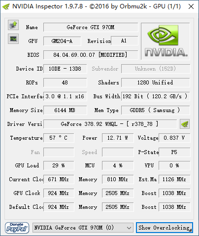

这是一款针对N卡的超频软件,也能查看一些比较重要的参数。
主界面下显示的参数和GPU-Z差不多,不过有一些是GPU-Z没有的。“BIOS”一栏中为版本号,这里有个后缀[MODIFIED],这意味着显卡的VBIOS并非原生,是经过玩家自行修改过的,此外还有[DEBUG]后缀,意味着该显卡的VBIOS为测试版。这两个标识都表明机器已经被人动过。

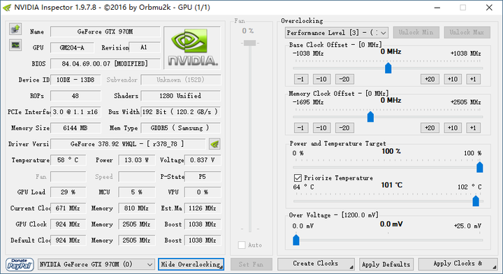

点击右下角的按钮“Show Overclocking”,弹出警告框,点击“是(Y)”,就会展开完整界面。
右半边有5个调节阀,从上到下依次是:
Base Clock Offset 基础频率补偿值
Memory Clock Offset 显存频率补偿值
Power and Temperature Target 功耗&温度目标值
Priorize Temperature 过热温度阈值
Over Voltage 电压调节
前两个是超核心和显存用的,对于老的笔记本显卡来说,可调的范围比较低,这是VBIOS决定的。
第三个是调整显卡TDP的,按照百分比来调节,笔记本显卡都是锁死的,台式机显卡可以拉到120%。
第四个对于玩家来说最重要,这是显卡的温度墙,一旦显卡核心超过了这个温度,显卡的频率就会开始下降,进而控制显卡的发热情况,使得显卡温度永远低于这个温度墙。
也就是说,如果这个数值过低,那么显卡的性能就会因为散热不足而缩水严重。
对于那些搭载940MX/MX150的轻薄本来说,这个数值往往都很低很低(比如只有65℃),结果就是性能压根达不到理论水平,有忽悠消费者的嫌疑。
这个数值对于笔记本显卡来说也是无法调节的,台式机显卡可以,如果想要更改,只能是通过VBIOS来调整。
最后一个就是超电压用的,笔记本显卡大多无效。
这是用于软超显卡的工具,新机器也可以用它来看显卡的温度墙是多少,进而可以预估其性能发挥的潜力有多大。当然老司机拿来超频才是正事,不过一定要量力而行,小心尝试。

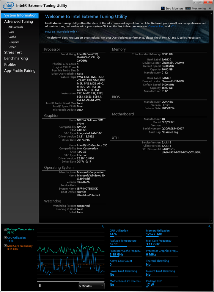

这是Intel官方发布的一款调节处理器相关参数的软件,功能强大,有些项目调整相当于在BIOS中调整,重启不会失效(除非系统发生了异常)。没有汉化版本。

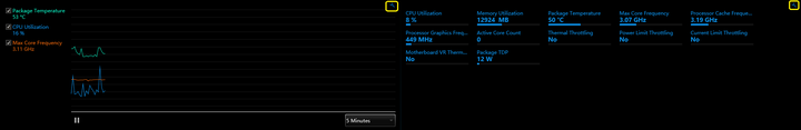

主界面下,XTU显示了很多具体的信息,其他软件也可以查询到。注意最下方的一栏,这里有很多当前状态指示。

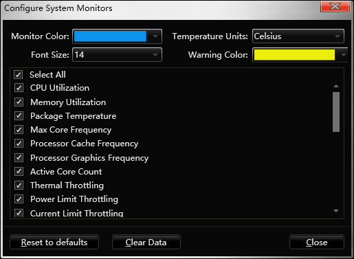

右边是项目和数值,中间是曲线图,左侧是勾选的项目显示在图中。点击右上角的扳手图标,可以调整显示的项目。
勾选所有项目后,就可以显示出来XTU能够监测的参数了,这里还可以更改显示的字体颜色大小和警告颜色。

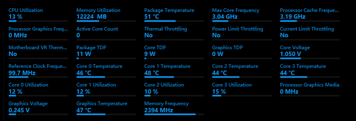

这是所有项目,从左到右,逐行依次是:
CPU占用率,内存使用量,CPU封装温度,最大核心频率,最大缓存频率
核显频率,激活核心数量,过热状态,功耗限制状态,电流限制状态
主板VR过热状态,CPU封装功耗,核心功耗,核显功耗,核心电压
CPU外频,#0核心温度,#1核心温度,#2核心温度,#3核心温度(处理器有几个核心就显示几个)
#0~#3核心占用率,核显影音频率
核显电压,核显温度,内存频率
不得不说XTU可以监测的状态很多了,而且反应速度也很快。不过这个工具会占用一定的系统资源,可以用AIDA64或者hwinfo监测同样的参数状态。

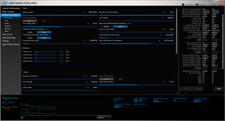

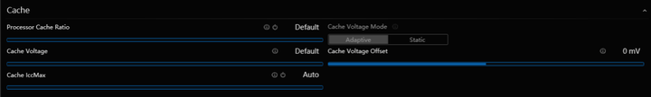

把选项切换到“Advanced Tuning”,确认提示框后,能看到很多调节的数值。
Refrence Clock:外频,笔记本不需要动这个。
Max Non Turbo Boost Ratio:最大非睿频下倍频,其实就是默频,有些老型号可以拉大一点,现在的只能调的更低。
Core Voltage Mode:核心电压模式,包含动态(Adaptive)和固定(Static),默认都是动态的,这里显示为灰色即无法更改,有些笔记本可以更改。
Core Voltage:核心电压,固定电压模式用的,直接指定电压大小(比如GX700/GX800装上水冷后就是固定了1.35V的核心电压)
Core Voltage Offset:核心补偿电压,动态电压模式用,可以增加或者降低,在之前的文章【科普】8代低压4核CPU性能探索 中有提到过,这个项目可以用来降低CPU的发热,但也可能造成机器的不稳定。
Enhanced Intel® SpeedStep Technology:电源管理相关,用来控制CPU电压和频率关系,使得不同场景下CPU可以在高性能和电池优化模式中来回切换。
Intel® Turbo Boost Technology:就是睿频加速技术,关了就没睿频了。
Processor Core IccMax:核心最大电流,这个可能会限制CPU的性能发挥。
Trubo Boost Short Power Max Enable:就是短时睿频加速,开启有助于短时间高负载场景下的性能发挥。
Turbo Boost Short Power Max:短时睿频功耗值,即PL2,在瞬间负载下这个数值会限制CPU的功耗。
Turbo Boost Power Max:睿频功耗值,即PL1,在经过一段时间后,PL2状态结束进入PL1,这个数值就会限制CPU的功耗,所以PL1数值上肯定不会超过PL2。
Turbo Boost Power Time Window:睿频加速时间,这个就是PL2存在的时间,越大越好。
这三个加粗的项目,在【科普】8代低压4核CPU性能探索 也提到过,并且探讨了对性能的影响,很重要。

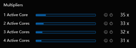

这个是调节CPU的倍频,频率=外频x倍频,笔记本中一般入门级i7及更低的型号无法调节更多(例如6700HQ/7700HQ),更好的i7可以增加4倍频,带K或者X结尾的则可以不受限制(最大84x)(老的4代CPU,4700HQ可以拉2个倍频)
这是调节缓存的,项目上和前面CPU类似,只是对象变为了缓存。

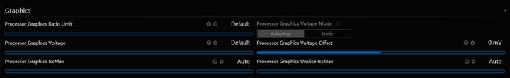

这是调节核显的,项目同样类似。
这是调节内存的,可以更改频率和时序,重启后生效,但这个项目不是所有笔记本都有,需要主板的BIOS支持才会显示。

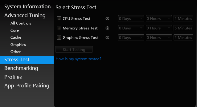

Stress Test就是XTU自带的烤机测试,可以用来测试散热情况,

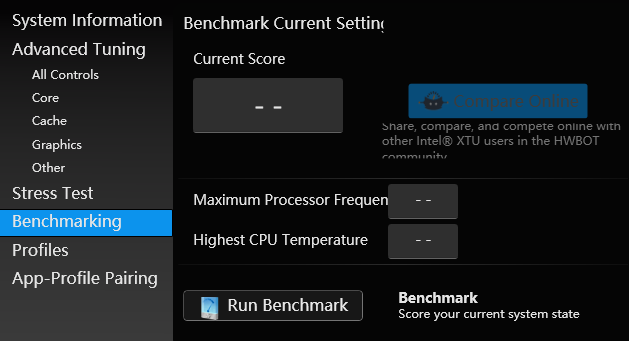

XTU自带的跑分,从来没用过……
