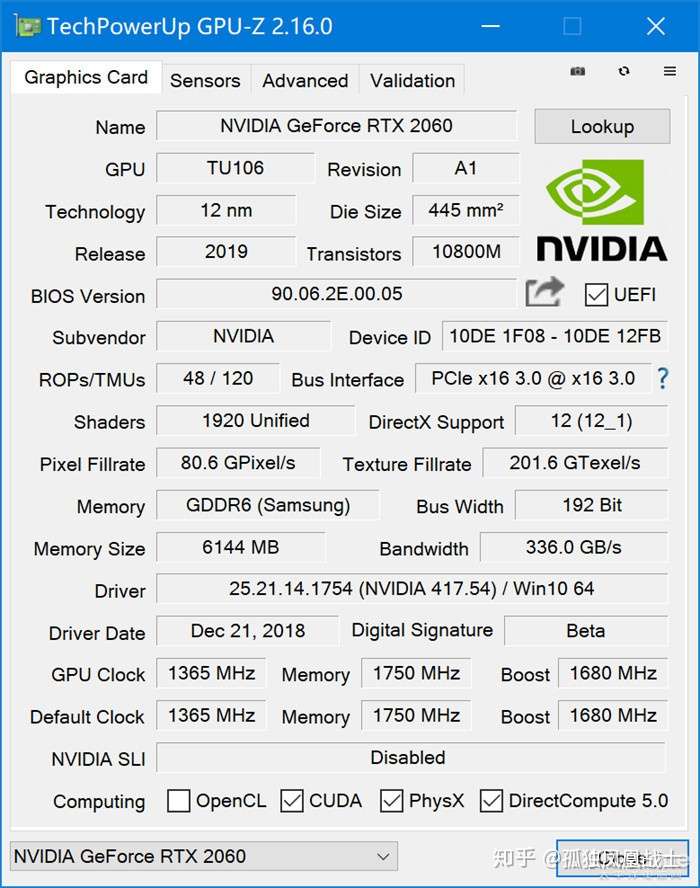

RTX2060,TU106核心,流处理器1920SP,显存192Bit GDDR6,容量6GB,与桌面版一致。
可以看到核心频率很低,只有960-1200MHz,桌面公版是1365-1680MHz,倒是显存频率一致,1750MHz等效14000MHz。频率低是因为TGP只有80-90W,而台式机可以达到160W,差了一半,自然也就可以理解了。

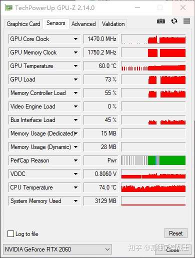

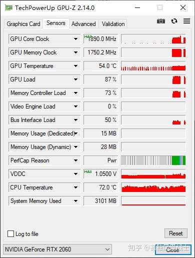

使用GPU-Z自带的小渲染,可以观察RTX2060实际的运行频率。这颗2060最大能到1890MHz,电压1.05V,但实际就那个小渲染都能让频率降至1470MHz,电压0.806V(80W),所以默认频率写的那么低也就不稀奇了。

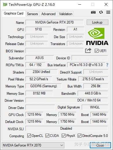

2.RTX2070
移动版RTX2070

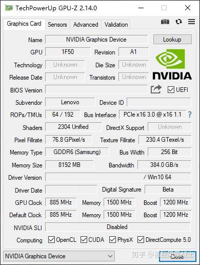

移动版RTX2070 with Max-Q Design
RTX2070,TU106核心,流处理器2304SP,显存256Bit GDDR6,容量8GB,与桌面版一致。

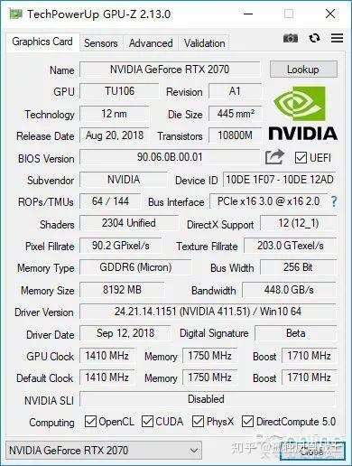

桌面版RTX2070

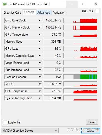

2070比2060好多了,这得益于TGP提升到115W,台式机的是175W,幅度缩小了。而Max-Q版的因为只有80-100W,频率缩水依旧很多,另外还要注意到,显存频率也从1750MHz降到了1500MHz(等效12000MHz)

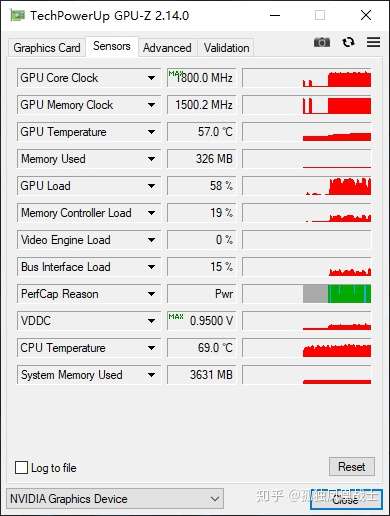

这是Max-Q版的频率信息,最大频率能到1800MHz,电压0.95V,而放开后只有1590MHz,电压0.837V,这里能发现同为80W,2070 Max-Q比2060的频率更高点,最后会解释。

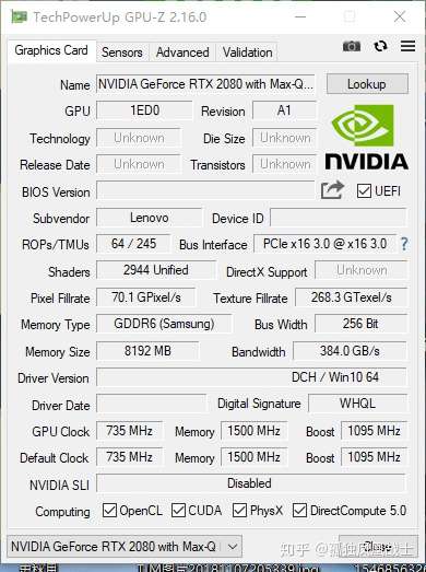

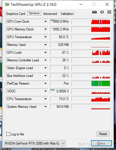

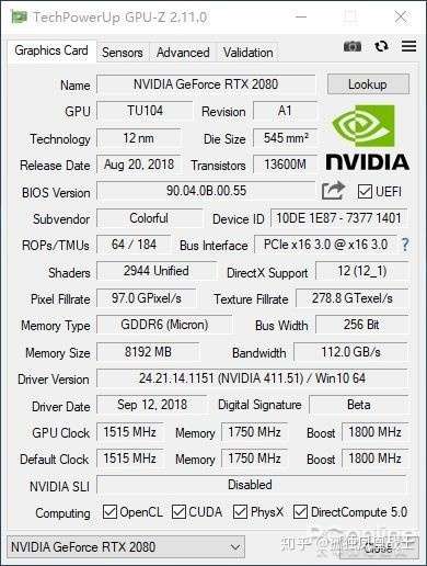

这边暂时还没有Max-P的2080截图,不过可以预估不会比台式机差多少,毕竟最大能到200W,台式的也就225W。而Max-Q的最悲惨,这频率仿佛回到了8系显卡以前,显存频率也比标准版低点。

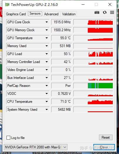

这是Max-Q版的频率信息,最大频率能到1860MHz,电压0.95V,而放开后只有1515MHz,电压0.762V。2080 Max-Q在渲染时频率电压波动剧烈,看来只给80W实在是不够用,TGP都快有点控制不住了。

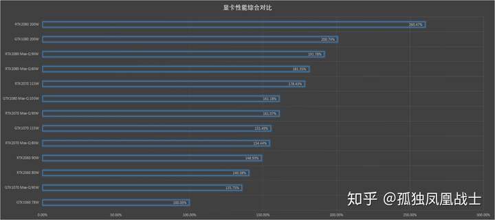

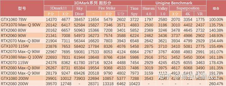

图中以M1060为基准衡量,可以注意到这次对比加上了每张显卡的TGP数值,因为不同TGP的显卡性能差异还是挺明显的,不可一概而论。
从图中可以看出,RTX显卡的提升幅度还是可观的,2060相比1060提升有40%之多,符合跨代显卡的提升幅度,90W在此基础上再加9%,逼近50%。
2070相比1070仅提升15%左右(标准版),这个性能不太理想。Max-Q版的提升18.7%,稍微大一点,与1080 Max-Q(100W)性能接近,看来能耗比还是有一定提升的。
2080相比1080提升30%,幅度也比较理想,2080Max-Q(90W)版比1080 Max-Q 100W版提升19%,估算同功耗的话可以持平1080 200W的性能,可喜可贺。
