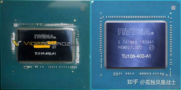

GTX1660Ti,核心代号N18E-G0,TU116核心,流处理器1536个。相比2060,1660Ti少了384SP,但要比1650多512SP,规格上似乎刚好介于两者之间。核心代号上跟RTX2060的TU106看起来只是版本的差异,但实际上这俩完全不是一个东西,请看下图:
左面是1660Ti核心,右边是2060核心,两者根本不是一个玩意。实际上2070是TU106核心的完整版,拥有2304个流处理器,而1660Ti本就是完整版,1536SP的TU116怎么可能是跟2304SP的TU106看起来差不多呢?

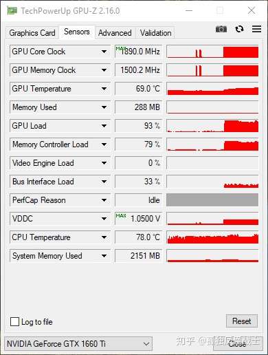

使用小渲染,GTX1660Ti最大频率1890MHz,没有刚才1650那么猛了,电压1.05V跟刚才一样,不过这个频率和电压抗不了多久,很快就下来了。
虽然少了那么多流处理器,1660Ti的显存没有减少很多,仍然是192位宽的GDDR6,只是频率上跟这一代RTX的Max-Q显卡一样,等效12000MHz,显卡的TGP也给了80W,很够面子。

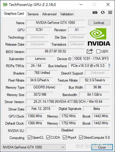

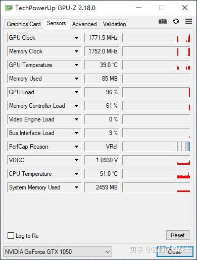

3.GTX1050 3GB
新卡中插入了一个奇怪的型号,虽然名字显示为GTX1050,显存却只有3G了,并且流处理器也从640加到了768个,显存位宽因为少了1G而降到了96Bit,这是一个很奇葩的组合。
使用小渲染,1053最大频率1771.5MHz,看来这就是原来一模一样的核心。
NV突然搞出来这么一个东西,其实去年底台式机上就有了,现在笔记本中出现了应该是GTX1650的存在导致的。1650是1050Ti的替代,N18-PG0已经是最低型号了,再低的N18S那是MX250(N17S-G2)级别,根本扛不起大梁。
我估摸着1053就是这么来的……得有个接替1050的显卡,又不能啥也不干,那么就把1050Ti降个级,去个显存缩缩TDP,然后改名1050继续拿来卖,美滋滋。

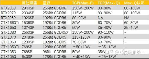

至此新一代显卡已经介绍完毕,目前笔记本市场上就这么几个型号,下面是简单的总结归纳,与10系显卡进行了简单的比对
从规格上看,这一代显卡的规划还是很合理的,除了旗舰外每个型号的流处理器相差都不算很大,不像上一代那么极端(1050和1050Ti差距过小,1070和1060差距过大)

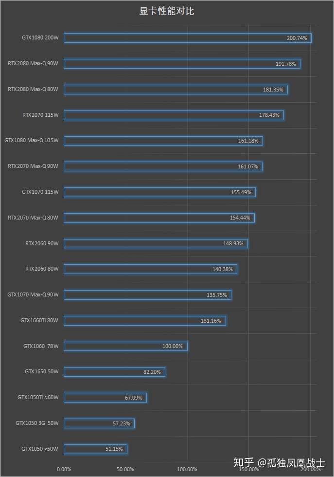

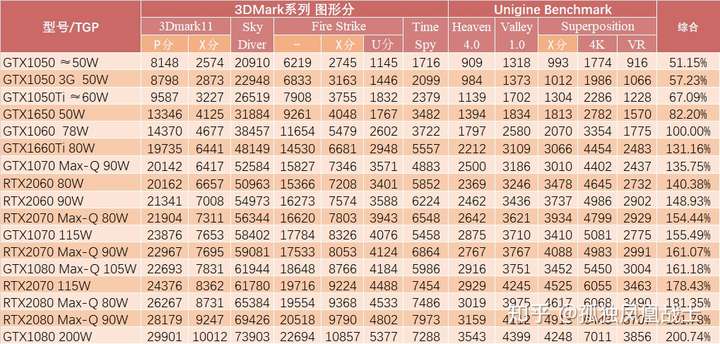

这次是把上一次的跑分和新增的3张显卡一起拿来对比了(但是缺少1660Ti Max-Q和1650 Max-Q的跑分,1050Ti以下的Max-Q没人权)
从图中可以看出,虽然规划上这一代显卡比较合理,但实际性能却十分意外:
1.GTX1660Ti和80W的2060差距过小,仅7%,基本上就是一个水平了。当然这两张卡跑分细看的话还是有差别的,在画质较低的场合下,1660Ti凭借更低的显存发热(频率低)给核心换取了更多的功耗(TGP设计原理),2060很吃亏,几乎两者没差距甚至因为2060温度更高而不如(12nm对温度更敏感);而在画质较高的场合,靠GPU规模区分时2060就占了优势(比如Time spy),但也就最多15%。所以综合来看,1660Ti确实十分接近80W的2060。
2.GTX1650比1050Ti好了22%,但未能取代1060的位置。细看跑分差距,1650的3D11 P分都快赶上1060了,然而到了Fire Strike Ultra下竟然比1050Ti还弱点,幅度变化过大。这个原因很大程度上是TGP只有50W所致,而1050Ti是靠TDP控制(50W),换算成TGP大概是63W。新的制程没有改善太多能耗比,增加了256SP却在功耗上少了13W,自然在高负载下很吃力,显存吃得越多性能也就越差。
3.GTX1053比GTX1054好了12%,刚好介于1050Ti和1054之间。老黄这步棋下的是真好,如果太靠近1050Ti了,1650地位就不保,如果1053是直接在1054基础上阉割,那么性能连1054都不如的话大家就不会买新品,现在这个区间内就是拿着1050的价格用更好的性能,嗯,真香。
