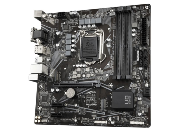

▲ 技嘉别出心裁推出了“屌丝三号(第二版)”——B460M-DS3H-V2,明确表明该主板可以支持11代处理器,但与此同时,这个板子也处处在告诉你,它用的芯片组其实是H470,而非B460~
▲ 不仅如此,虽然两代板子都是4+2的供电方案,但V2还补齐了11代处理器额外的控制器供电设计需求,也就是说,它从芯片组层面、供电层面都进行了“破解”,才得以让“B460”支持11代处理器。

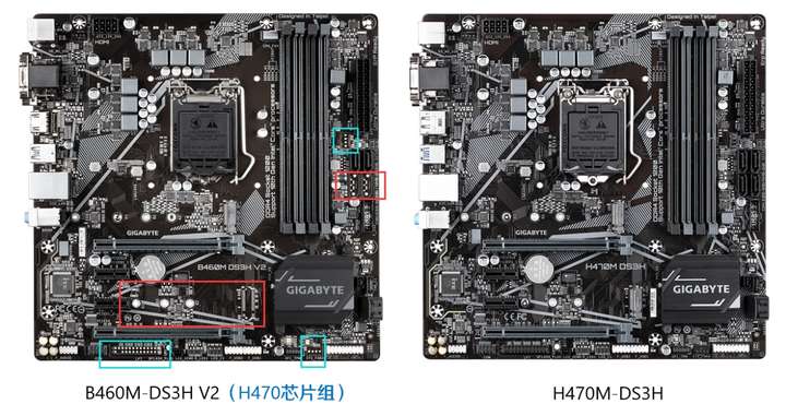

这个板子虽然叫B460M-DS3H-V2,但它真的就是直接拿京东上清库存的H470M-DS3H改出来的!

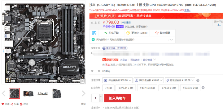

▲ 粗粗一看,两个板子真的一模一样!你对照一下各个位置的元件排布,没有任何区别,所以可以肯定,新出的B460M-DS3H-V2其实就是H470M-DS3H,后者我们前段时间有提及,京东上清货价一夜之间从989降至699元,甚至在1月底打出了599的促销价,真乃最廉价H470主板,近期稳定在699元(京东店铺粉丝价)。

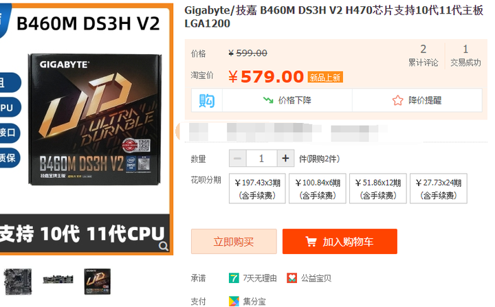

▲ B460M-DS3H V2还未上架京东,但天猫淘宝均已开售,天猫报价610元,淘宝店报价579元,相对比H470M-DS3H更低。

▲ B460M-DS3H-V2在H470M-DS3H的基础上,阉割了第二条M.2接口(主板上空焊),去掉了LPT打印机插针,阉割掉两个SATA接口(剩下4个),还去掉了2个系统风扇接口(只保留1个CPU风扇+1个背板风扇插针)。这些阉割的地方都在主板上留有明显的痕迹,毕竟PCB的方案是同一个,厂商才不会愿意为一个过渡的板子重新开模~

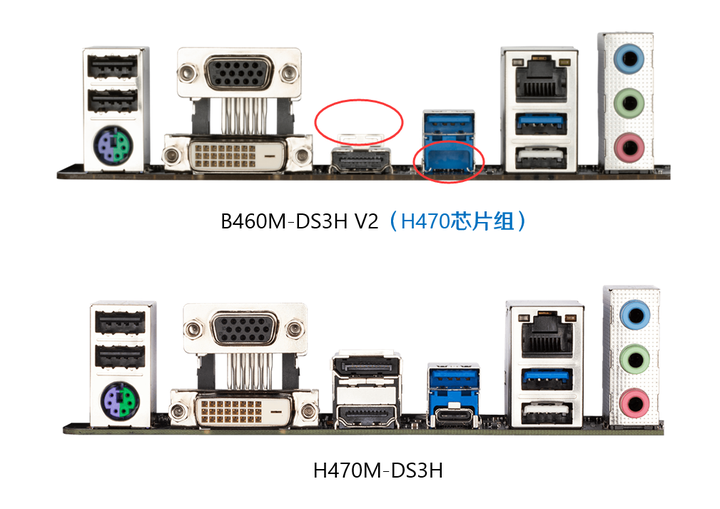

▲ 背部接口方面,新主板除了去掉DP接口外,还直接把Type-C给“挖”掉了,直接在背板上留了一个洞~这就是彻彻底底的因为没有重新设计C口转A口线路,但又不想给你C口,而不得不留空的“骚操作”,正常情况下B460主板背面至少有4个USB 3.0接口、板载6个SATAIII,而这个主板背板只有3个3.0、板载4个SATAIII。好在它没有把最底下那根全长的PCI-E X16(实际以X4速度运行)插槽给阉掉,你可以用它扩展第二个全速M.2接口或其他高速扩展设备。

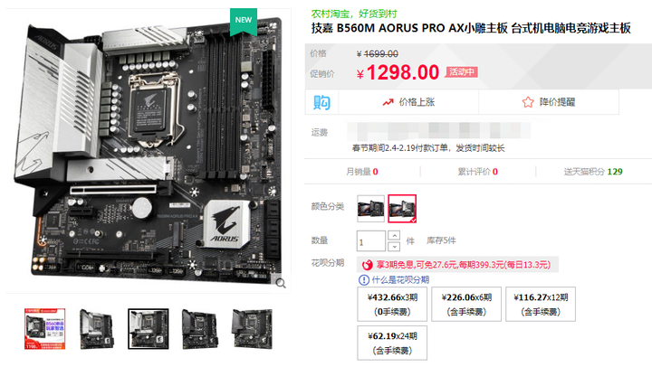

▲ 技嘉目前已经上架全新的B560M-AORUS-PRO/AX小雕主板,可谓真正的加量又加价,它比当前市售B460M-AORUS-PRO直接贵了600块钱,后者京东自营报价仅为699元,个人认为你买这个板子还不如挑选Z490更合适,Z490扩展性更强,还能超频CPU。
▲ 虽然技嘉还未给出新一代B560M-DS3H的报价,但按照京东B460M-DS3H日常也要699的价格来看,新主板接口更多,供电也提高至6+2,怎么也得899元往上了。现阶段打价格差搞个599的B460M-DS3H V2,似乎还能争夺一部分中低端主板的市场,小算盘打得很精细~但这一代主板4+2的供电,MOS还不带散热片,最多最多也就能带i5-11400了。
