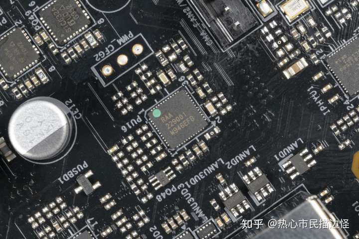

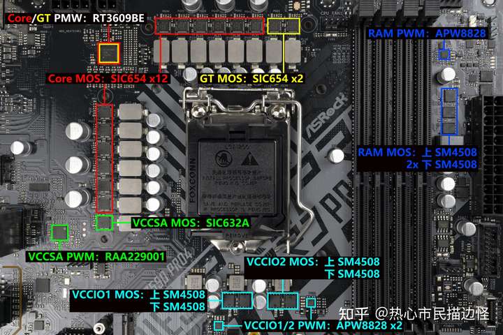

原因三:供电
▲首先我们需要知道,Intel 的主板上的供电并非全部给到了 CPU 核心,而是分成了 Vcore(核心)、Vgt(核显)、VCCSA(系统代理)、VCCIO(输入输出)、VCCM(内存)、VCCST(维持电压)、VCCST_PLL(时钟维持电压)等等一大堆,通常我们会通过对比 Vcore 和 Vgt 供电水平来评判一张主板的高低,但是很少会去了解其他部分。
十代和 11 代在 Vcore 和 Vgt 上没有变化,但是变化就在不起眼的其他部分上,11 代 CPU 在 VCCSA 和 VCCIO 上略有改动,首先我们来看 VCCSA 的改动部分。
▲图中的主板为华擎的 Z590 Pro4,我们可以看见在 VCCSA 的部分专门用了一颗相对高端的 RAA229001 PWM 进行控制,以往的 VCCSA 供电为 Fix 模式,随便用一颗单相 PWM 带一相 MOS,甚至是和 VCCIO 共用一相就能让 CPU SA 部分正常工作了,所以用这颗 PWM 是有原因的。
在 11 代处理器中,Intel 将 VCCSA 的供电模式改为 SVID,也就是说这相供电的电压和 Vcore 一样,通过 CPU 直接控制,这样就无法共用供电或者是随便用一颗其他的 PWM 了,所以这里需要一颗支持 IMVP 8 规范的 PWM。
这也就导致 VCCSA 没有搭配 SVID PWM 的主板基本无缘 11 代处理器了。

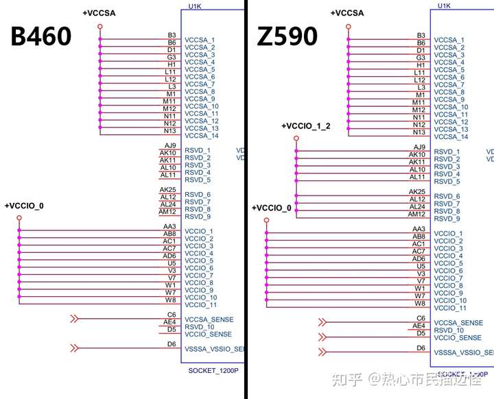

▲然后我们来说说 VCCIO 的部分,直接看图,由于我之前在某板厂的维修中心工作过一段时间,所以 PY 来了两张线路图,图上为两张主板排的 LGA 1200 线路图,左侧为 B460,右侧为 Z590。
我们可以通过这张图获得两个信息,第一就是 VCCIO 在 11 代处理器上被分为了 0、1、2 三个部分,第二就是 B460 的主板在 VCCIO_1_2 的部分没有连接线路。
Intel 在所有 LGA1200 插槽上都预留了 RSVD 针脚,用于接入 VCCIO_1_2 供电,但是出于某些原因,例如成本问题或者 Intel 监管,导致在 B460 和 H410 上 RSVD 针脚均为空针,CPU 在这部分没有供电输入,VCCIO_1_2 管辖 PCIe 等数据总线,这样 CPU 无法和周边进行数据交换,电脑自然也无法工作。

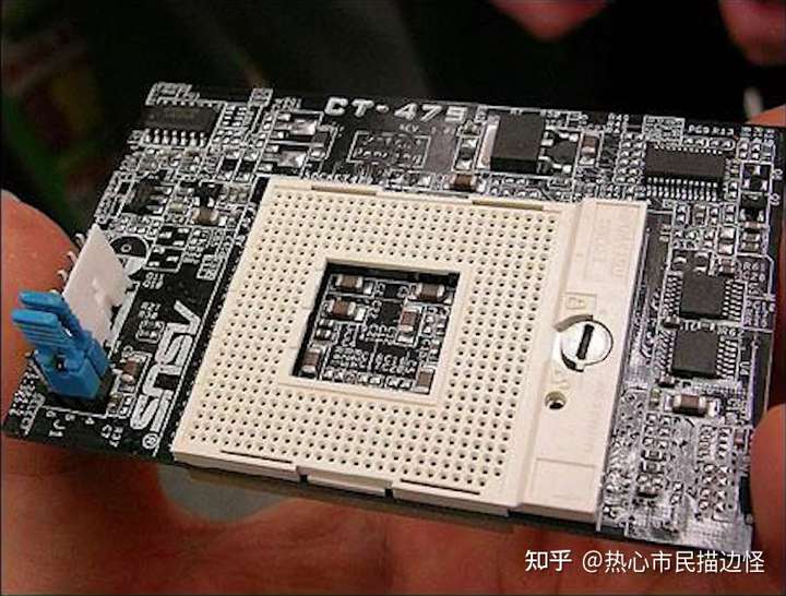

▲想要解决供电的问题也不是不行,使用供电转接板在 CPU 底座上扣上第二个底座,差不多就是像图上这样的东西,在第二个底座上预留好支持 Fix 和 SVID 双模式的 PWM,然后接入 CPU 和 SVID 总线,配合魔改 BIOS 基本上可以解决 VCCSA 的问题。
VCCIO 在使用 11 代处理器时,VCCIO_0 电压为 1.05V,而 VCCIO_1_2 为 1V,所以在转接板上种几颗电阻,将其降压至 1V 后输入 CPU 对于针脚即可,甚至不需要电阻,直接将 VCCIO_1_2 和 VCCIO_0 串联,0.05V 的过压基本不会对 CPU 造成影响。
不过只可惜这种东西的研发成本远大于实际使用需求,并且转接板的做工参差不齐,非常容易引起内存或者 PCIe 这种高速高频设备的兼容性问题,除非 11 代能出现 699 的 11900K 这种超级性价比的 CPU,不然转接板这种东西基本不会出现。
