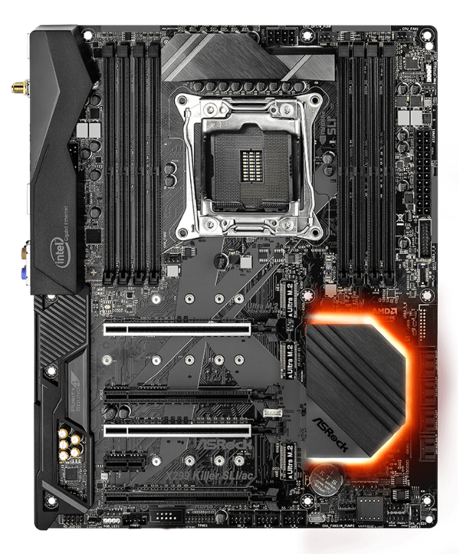

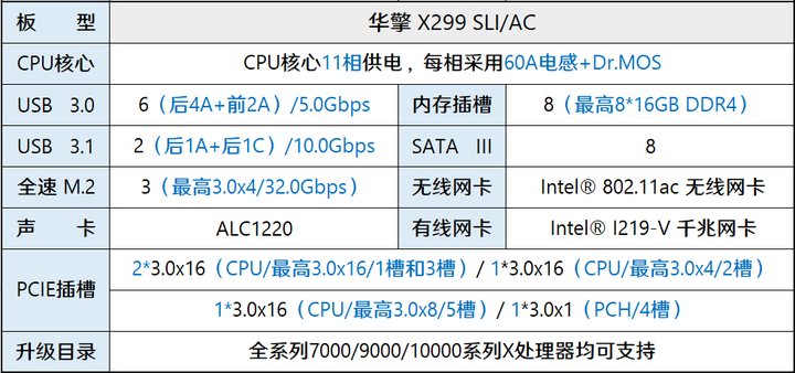

▲ 这年头CPU好买,价格实惠,但廉价的X299主板未必好找,我们发现天猫上目前有全新的华擎X299 SLI/AC这款主板销售,价格仅需1400多元,非常实惠,也就一张中低端Z490的价格已经可以搞到功能更全面的X299,有点香~

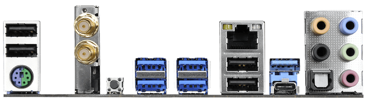

▲ 因为i9-7980XE处理器内部自带44条PCI-E 3.0通道,远远多于普通桌面级处理器的16条,再加上X299芯片组自带24条通道,所以整个平台可以提供多达68条PCI-E 3.0通道(i9-10000系列还要再多4条),扩展性非常夸张。X299芯片组虽然诞生3年有余,但功能完全不落伍,像华擎X299 SLI尽管定位入门,却也强于80%的Z490,它拥有11相数字供电,附带4条全长PCI-E 3.0*16插槽,其中两条可以全速运行(附带金属加固槽),拥有多达3条全速M.2接口以及8个SATAIII,还附带常规的AC无线网卡,实用性很强。集成英特尔i219-V千兆网卡,集成瑞昱ALC1220高阶声卡。
★ 你现在看AC无线网卡+I219-V似乎挺低档的,毕竟现在好一点的主板一般都是AX无线网卡+I225-V或RTL8125B(2.5Gb网卡),还不是因为X299诞生比较早,和Z270差不多是一个时代的东西。因为整个平台定位旗舰级,所以即使是过气产品,它的功能尤其是扩展性,丝毫不落伍,和1400多块的Z490比,一样拿得出手。

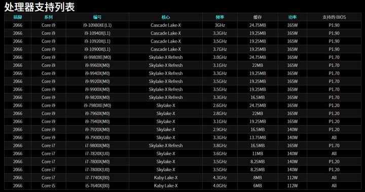

▲ 所有厂商推出的X299主板,除了技嘉和微星设计的极个别产品只能支持i5-7640X与i7-7740X外,其他产品通过更新BIOS,都能实现LGA2066酷睿处理器的全支持。当然咯,厂商的表格中一般不会把两款特殊型号写进去,一个是i5-7660X(全球首款6核i5,未上市),另一个是OEM金融领域拍卖型号i9-9990XE。

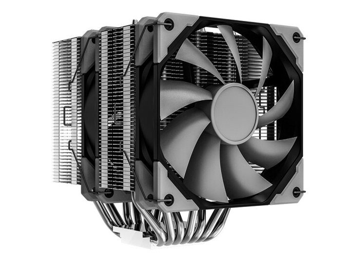

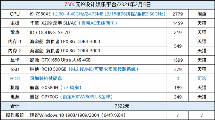

▲ 我推荐这套配置的出发点是经济实用为主,不考虑你的个性化超频使用,所以搭配的散热器也是一个7热管的双塔式风冷,价格就200块钱,型号是ID-COOLING新出不久的SE-70,该型号同样可以为i9-10850K/10900K或AMD的R9-3900X等处理器散热。
★ i9-10980XE的TDP仅为165W,所以“理论上”就连四热管的AS120都能压(AS120理论解热180W),前提就是你遵循英特尔的“TDP玄学”,让主板的BIOS不解锁TDP,这样一来,处理器的功耗及发热就可以有效控制,当然咯,处理器在长期高负载下就会降频明显。我觉得你可以在BIOS里面将处理器的TDP解锁至200W(最高不建议高于250W),一来不会过分降频,另一方面又能处于散热器的实际解热能力范围内。
★ 如果你愿意为其搭配一个360一体式水冷散热器,那TDP全解锁也就无所谓了,甚至还能超频搞一搞。
X299-SLI主板的板型为标准ATX,所以你购买机箱时,一定要买支持ATX或E-ATX的款式,散热器SE-70高度为157mm,机箱只需要表明支持160mm高散热器就可以了。
电源及显卡按需配置,GTX1650可以满足主流单机以及腾讯网游的流畅运行,预算更多时,甚至可以用来搭配RTX3060Ti等高阶显卡。

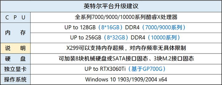

【2】升级建议
GMT+8, 2026-9-29 22:08 , Processed in 0.044631 second(s), 28 queries .
